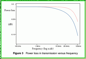

    Hvor mye tror du internkablingen i apparatene til trådstarter koster? Jeg ville bli forundret om det var mer enn noen tiere totalt. Det er noe med helhetsbildet.
    Og så er det noe med at en høyttalerkabel må sees som en del av effektforsterkerutgangen, så man får ta høyde for det. En Arcam er som de fleste andre Cambridge/Huntingdon-produkter vanligvis i besittelse av et gitt sett elektriske egenskaper på utgangen, og det er ikke noe hokuspokus å postulere hvilke typer kabler som vil gi forsterkeren best mulig stabilitet, minst mulig støy og følgelig best mulig ytelse.

    Den store forskjellen kommer først en del dager senere, når Eddy current eller magnetismen i systemet har roet seg, og ikke påvirker alle leddene..Men det er igjen hvordan elektrisitet oppfører seg på kvantenivå, og det er neppe noe som de fleste elektrikere eller ungdomsskolefysikk får kunnskap eller opplæring i.
    Opplys meg, er du snill. Selv har jeg i all ubeskjedenhet en doktorgrad fra Department of Electrical Engineering and Computer Science ved MIT, og siden dengang har jeg prøvd å følge med på det jeg har kommet over av populærvitenskapelige beskrivelser om nye oppdagelser i kvantefysikk (ikke at det har skjedd så mye siden 1920-tallet, men litt har det jo vært). Men noe sånt som det du beskriver der har jeg aldri hørt om, så her har jeg tydeligvis fortsatt noe å lære.
    Eddy currents har jeg derimot hørt om, og de kan du beregne ved hjelp av Maxwells ligninger uten å ty til kvantefysikken. Den mest relevante virkningen av eddy currents i en høyttalerkabel er den berømte skin-effekten, som gjør at seriemotstanden blir ca en halv prosent høyere ved 20 kHz enn ved DC. Ikke at det gjør noen praktisk forskjell.

    Tidskonstanten for eddy currents er mye kortere enn "noen dager", snarere mikrosekunder. Opplading og stabilisering av kondensatorer og dielektrikum tar i høyden noen sekunder. Termisk stabilisering av effektforsterkere og annet utstyr tar noen minutter. Selv opphenget for et helt nytt høyttalerelement går seg til på noen timer. Den eneste relevante effekten jeg vet om som har tidskonstant på noen dager er ørets (dvs hjernens) tilvenning til en endret frekvensgang. Små endringer kan bli kompensert i løpet av ganske få minutter, mens ved radikale endringer av ørebrusken tar det så mye som to-tre uker før personen er i stand til å lokalisere lyder like godt som før endringen. Derfor er jeg nokså skeptisk til ting som bare kan oppleves etter noen dagers innspilling. Kan hende at det er slik, men da er det ikke opplagt for meg hva som egentlig foregår. Forøvrig er høyttalerkablene mine loddet fast til elementene, så det er ikke helt enkelt å gjøre A/B-tester hos meg om dagen...
