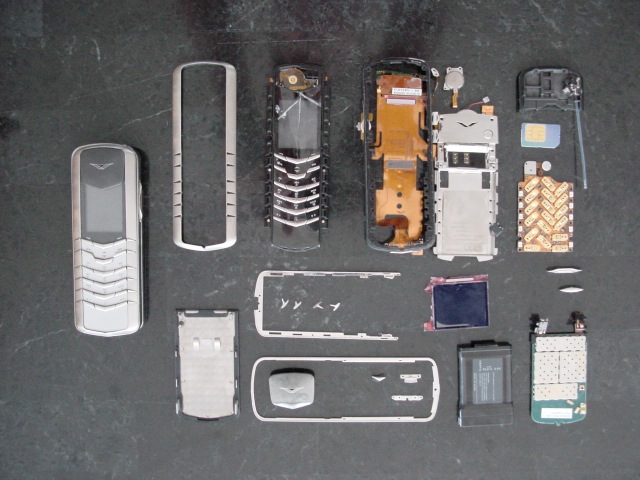

    Hvorfor kjøpe Valhalla eller Shunyata kabel til 15-50k, når vi kan kjøpe like gode av deg!?
    Nei, si det. Det finnes de som kjøper sånne også til mange titalls tusen dollar:
    selv om det inni beviselig er det samme som i en helt alminnelig Nokia-telefon av den sorten som du får for én krone hvis du tegner abonnement samtidig:
    Realiteten er vel at over et visst punkt betaler man mest for eksklusivitet (dvs gleden over å få lov til å betale så mye at du vet at ikke alle andre har råd til å betale like mye), status forbundet med varemerket, og lignende "intangibles". Hvis et firma som selger luksusprodukter setter ned prisen, vil de eksisterende kundene skrike høyt over at almuen nå også får råd til å kjøpe produktet og at eksklusiviteten i varemerket går tapt. Gleden ved å dra opp en Vertu-telefon er sikkert noe annet enn å prate i en halvgammel Nokia, selv om signalstyrke og lydkvalitet er den samme. På samme måte som det formodentlig er noen andre gleder ved å eie en überdyr merkekabel som blir levert i silkepose i en mahogny-kasse enn ved å ha en billig hjemmeloddet kabel, selv om den gjør eksakt samme jobb i et anlegg. Ja, forresten, Vertu selger USB-kabler til $200 også, for den som eventuelt tror at Nokia-telefonen kopierer adresselisten raskere og riktigere til PCen hvis det skjer via en dyr kabel. Behold! Vertu's $200 USB cable - Boing Boing
    Derfor finnes det også et marked for sirkuskabler og oligark-hifi. Fair enough, men det er noe helt annet enn lydkvalitet, og jeg mistenker at det også har en sammenheng med at det er skvatt umulig å kjenne igjen luksuskabelen hvis man bare må gå etter lyden (dvs i en blindtest). Som flere har vært inne på, kommer det hele an på hva som er viktig for deg. Hvis "eierglede" er på listen, kan du nok trygt se bort fra mine råd, gnier og ingeniørhue som jeg er.

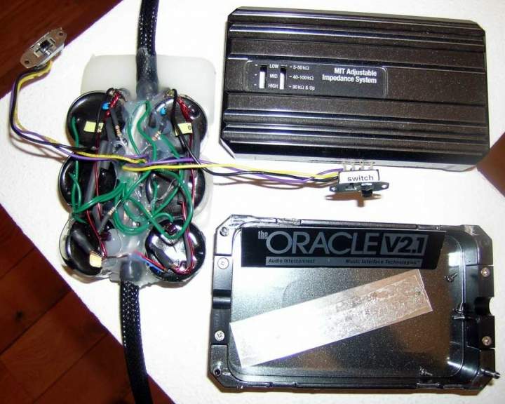

    hva i all verden er det MIT har kokt ihop her ?
    Ja, eg vet at det er en eldre modell, men eg ser ikke noen komponenter i den boksen som kan forsvare en pris på nesten 9000,- USD ( nærmere 50000,- NOK etter dagens kurs)
