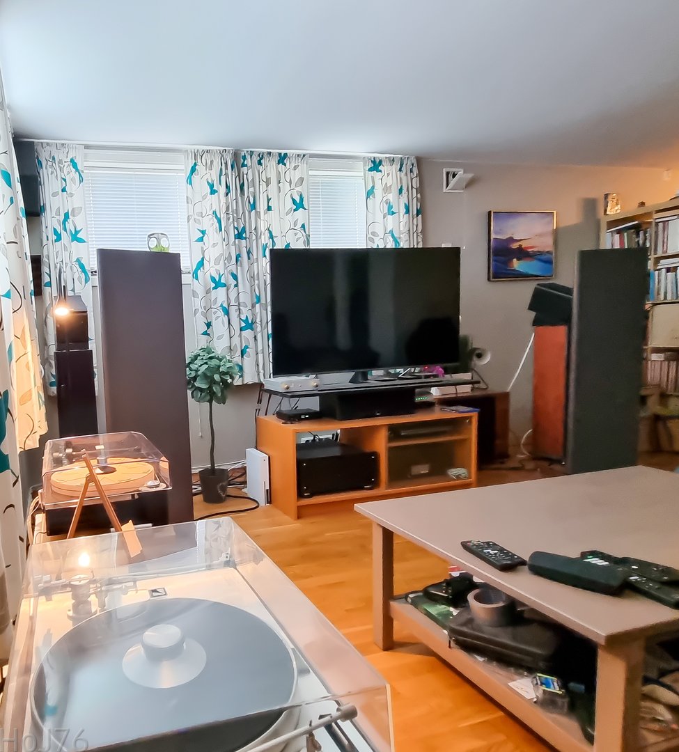

    Jeg har nå Dali Concept 1 vinklet mot taket.
    Vurderer å montere høyttalere oppe på frontveggen. Så da lurer jeg på hvilken dere ville anbefalt mellom
    klipsch r-40sa vs dali alecto c1?
    Resten av systemet er Dali, men jeg vet ikke om det har så mye å si når det gjelder slike "høyde-høyttalere"
    Regner med at det vil bli en stor oppgradering i Atmos-opplevelsen.

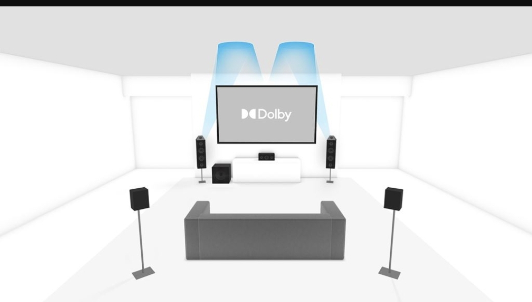

    Jeg tror Atmos dekodingen forutsetter at atmoskanalene er plassert innenfor et område:
    For 5.1.2
    For 5.1.4:
    Plasserer du utenfor dette vil ikke plassering av lyder bli korrekt.
    Jeg tror ikke å bruke front og bakvegg er en god løsning for plassering av height. I stedet plassere de så nærme skjemaene som mulig på sidevegg og kjøre de som "Ceiling" i recieveren kan være en løsning.

    Til og med montert på fronthøyttalere, som skyter lyd til taket er "godkjent" av Dolby.
    Vis vedlegget 869900
    Ja - atmos enabled, height og ceiling.
    Men bare atmos enabled og ceiling er godkjent av Dolby tror jeg.

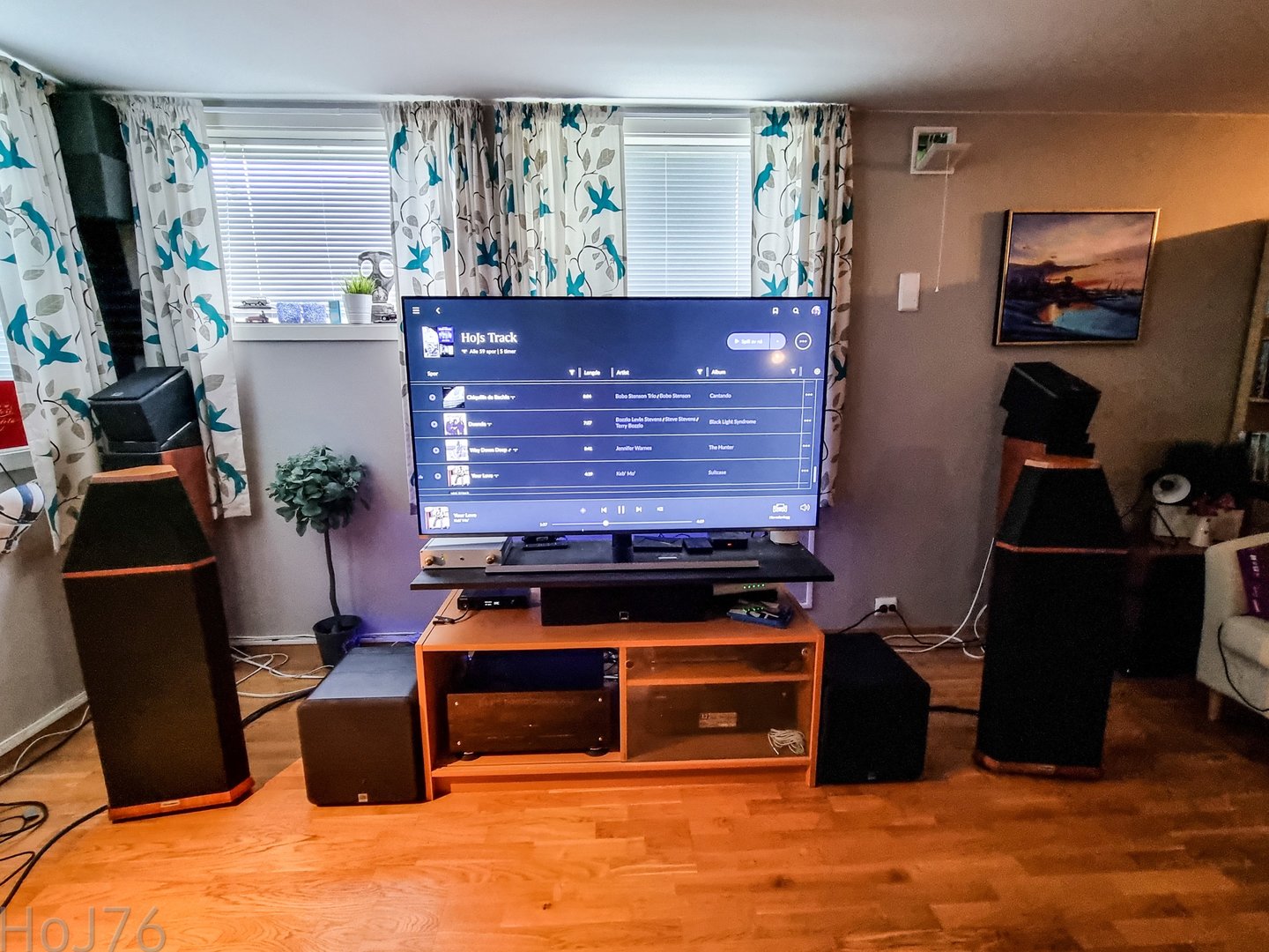

    Synes ikke det ser ut som en god løsning for atmoskanalene på frontveggen der. Kanskje det går an å fikse noen høye gulvstativer (hjemmemekk?) å plassere høytalerene på sidene nærmere sweetspot.
    Det går sikkert helt fint med frontvegg.
