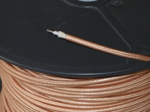

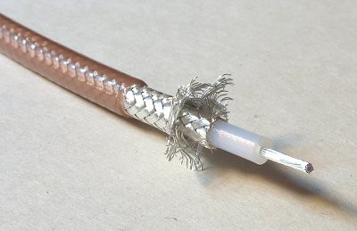

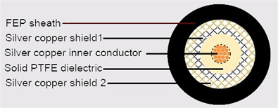

    Kan vi snakke om rg400/u ?
    This is the product of choice for antenna feedlines in modern aircraft. This is equal in performance to often recommended RG-142. RG-142 has a solid center conductor while the the center conductor of RG-400 is stranded with an insulation layer of teflon. The outer conductor is TWO layers of silver plated copper braid. This coax directly replaces the legacy RG-58 product. PVC and polyethelyene used on RG-58 are WWII era insulations and no longer permitted on new certified aircraft.Qualified to MIL-C-17/128-RG400.
    RG400/U coaxial cable|Coaxial Cable|ATL Cables

    Akkkurat mekket en "probe" kabel av noe rg58 jeg hadde liggende.
    Kremt - om ikke forslaget var kommet opp tidligere da.... ?
    39.897
    42.270
    Den er vel nevnt tidligere, men den fremstår fortsatt som nokså perfekt. 7,5 ohm motstand i skjermen pr km kabel er rimelig bra. Eneste lille innvending er at kapasitansen er litt høyere enn i kabelen som Rudi startet tråden med (50 ohm impedans i stedet for 75-90 ohm). Det kan like gjerne være en fordel som en ulempe. Det gjør ihvertfall ingen hørbar forskjell i audiobåndet.

    Uten å ha testet den, så garanterer jeg at den RG400/U coaxen er high end så det holder til hifi-bruk.
    Det fåes neppe bedre RCA-signalkabel enn dette.

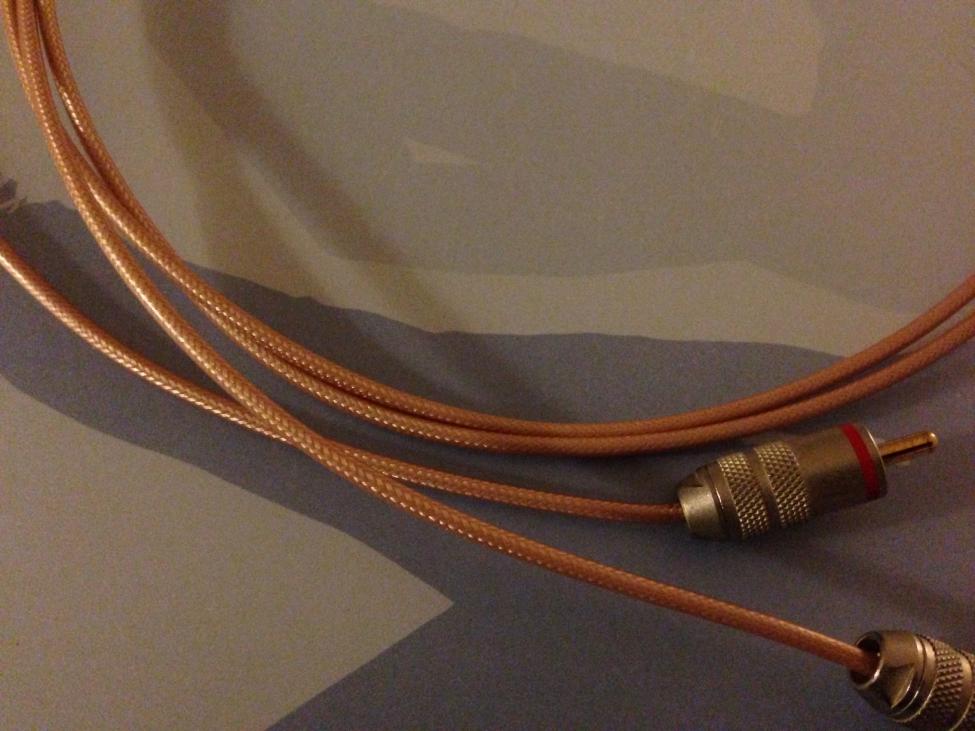

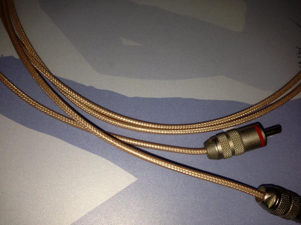

    Vet ikke helt men noen kabler "inngikk" i en handel her.. Tenkte umiddelbart på denne tråden.
    Det står ingenting om de, overflaten er glatt og fin etc. etc.
    Jeg vet ikke mer men de ligner.

    39
    Ligner fælt på prøvekablen min den der ja. Har prøvd den i mange ulike konfigurationer og har hatt diverese entusiaster på besøk her og jeg tror den generelle oppfattelsen er at de tror ikke helt det er sannt når jeg forteller de hva den koster og hva den er laget av kontra lyden.
    Men jeg skal teste den videre i andre konfigurationer og se hvordan det går........ må få tak på noe mer av den snart også slik at jeg kan få laget fler sett......... ting tar tid :cool:

    Hmmm, så RG-142 kan være en interessant ting å teste mao, takk Bambadoo!
    / Morten
    L
    larkus
    RG-142 har solid innerleder av kobberbelagt stål. Neppe å anbefale.
    Hvis solid innerleder er et krav, så er RG-223 et alternativ. Den har jeg svært gode erfaringer med:)

    Rg-400 kan være en mulighet. Min mistanke er at det er samme kabel som den jeg fikk tak i. Tror forrige eier fikk den gjennom hifiklubben for sikker 10 år siden? Kanskje 20?
    L
    larkus
    RG393/U er et annet alternativ. Denne er nesten 10 mm tykk, og har enda lavere resistans i skjermen enn RG400.
    Vis vedlegget 187928 Vis vedlegget 187929
    Har et sett Swiss Physics liggende - internkablingen i dette settet likner fælt på denne kabelen. Og dette forsterkersettet låter high end så det holder...
    Diameteren var lik også.
    larkuz
    Det at kablen har stål leder i midten for mekanisk stabilitet har lite og si for lyden da signalet velger den enkleste vei og det er gjennom kobberet og sølvet.......... beviset på det kan høres hjemme hos meg. Når stål er belagt med kobber/sølv i rund konfiguration så går ca 99.8 % av signalet gjennom kobber/sølvet, dette har Nasa målt ut, så får det være opptil enhver og tvile på Nasa sine målinger.
    Det lydmessige resultatet kan altså høres hos meg, er etterhvert mange som har fått litt hakeslepp av lyden gjennom disse kablene :D
