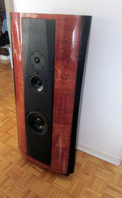

Vanskelig å komme utenom diy. En mulighet er jo å få noen til å bygge Troels Gravesen Poor Mans Strad for deg. De er ca 16cm dype pluss evt utstikkende føtter. Jeg har brukt Hunsbedt, men det finnes sikkert flere andre.
Et bilde fra nettet
Sinsen
27.08.2008
256
80
Et bilde fra nettet Vis vedlegget 1052641
Ja, som nevnt så vidt innledningsvis er spesialbygg noe jeg også lurte på. Er det noen som tilbyr dette kommersielt?
