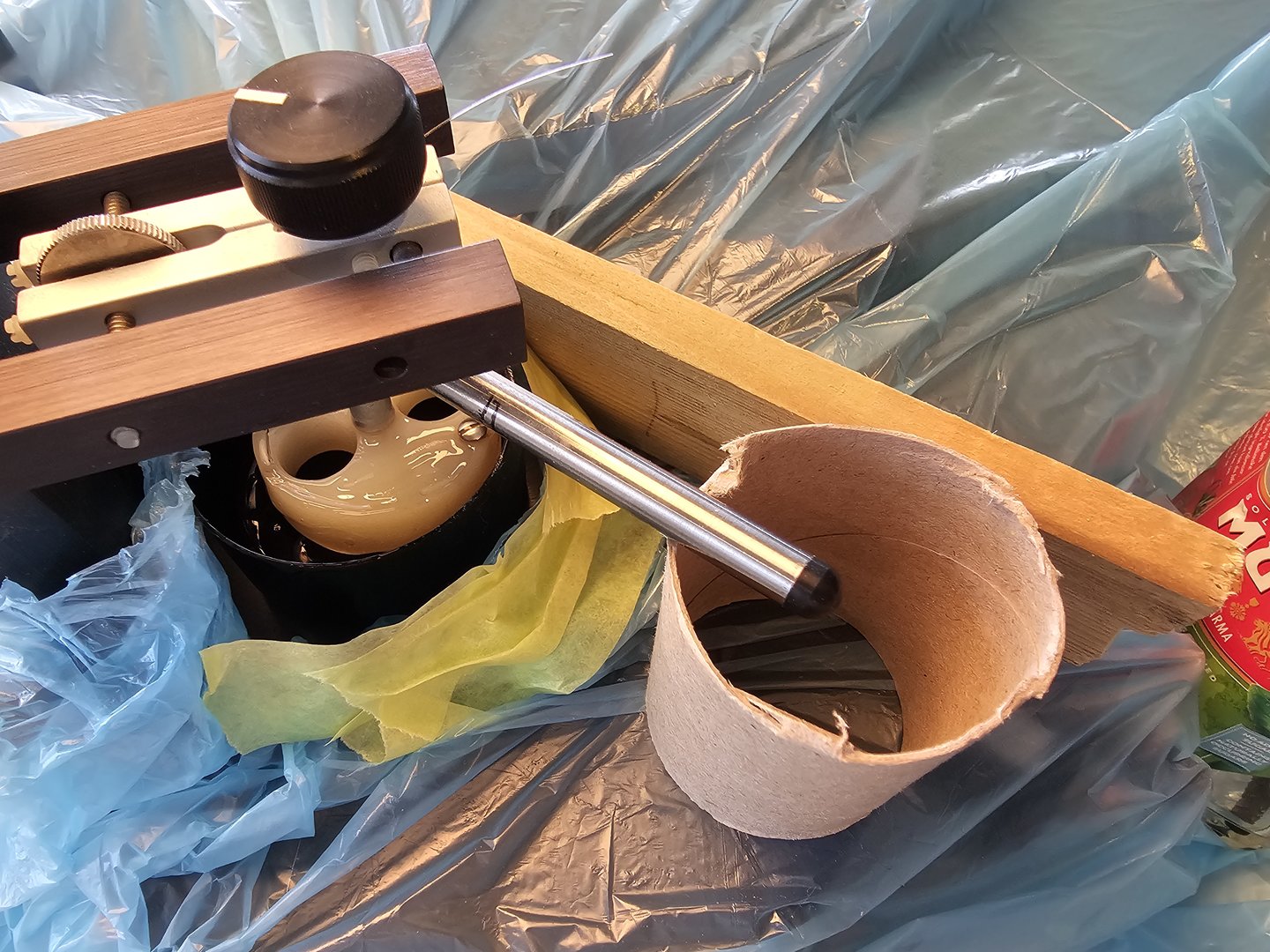

    rotecop
    27.10.2006
    1.221
    1.073
    Liten oppdatering. Renset ut suppa fra armbadet. Det er en skikkelig drittjob. Begynte med en liten sprøyte og dro opp dette verste med den. Resten av silikonbadet tørket jeg ut med en halv eske Q-tips. Den oljen som lå neders og under plata var mye klumpete og ujevn. Tipper det var den som gav armen uforutsigbar respons. Fikk renset opp alt til slutt.
    Helte på ny olje 100 000cSt . Det var også en omstendig prosess. Konklusjonen min var umiddelbart at den nye suppa var for seig:(
    I allefall for den lette Purpleheart jeg tenkte benytte på den nå.Så da blir det en ny runde når jeg får en regnværsdag:)
    rotecop
    27.10.2006
    1.221
    1.073
    Har i dag byttet ut suppa med 100 000cSt.
    Noe skikkelig herk. Tipset er å ha god tid. Sett spilleren litt på skrå. Sug opp det grøvste med en liten sprøyte. Tørk opp resten med en halv kartong Q-tips. Det er også lurt å løfte armen så den henger helt fritt, og alt render av.
    Helte i ny suppe med 50 000cSt. Jeg synes det virker som det er litt lav viskoseitet . Armen går litt friere en jeg er vandt til. Men nå husker ikke jeg hvordan spilleren var som ny. Det er ganske lenge siden 1989:) Har i dag en Purpleheart pickup på den. Den har ganske lav masse, så kan hende det funker helt OK. Får prøve litt først. Noen som har ett bra forslag på å fjerene silikonsøl, som ikke også tar lakken på spiller og arm ?
    Løftet arm for fjerning av rester.
    rotecop
    27.10.2006
    1.221
    1.073
    NY oppdatering . 50 000cSt funka ikke bra . Dette er for lav viskositet, behøvde ikke en gang sjekker resonansfrekvensen for å finne ut det :) Risikosport å sette PU på rilla
    Nesten som å benytte en Mørch up4 arm uten lift.
    Da blir det ny runde med tømming av badet:( Har kjøpt inn 70 000cSt og 80 000cSt . Hvilken skal jeg gamble på nå tro? Er litt i tenkeboksen.

    rotecop
    27.10.2006
    1.221
    1.073
    Sånn går no dagan:) (ref @YesJens)
    Har byttet suppa i trauet med 80 000cSt ser ut som det er ganske korrekt for spilleren. Har spilt noen skiver og det oppleves ok. Står igjen å måle resonansfrekvens og fin innstille spilleren. Det er all den tid det tar å finne best justering av geometri som jeg misliker mest med denne armen. Siden overheng og VTA er dynamisk, og ikke kan stilles "on the fly" så tar det litt tid å finne det beste kompromiss:)

    rotecop
    27.10.2006
    1.221
    1.073
    Rapport gis når utført :)
    Med Kiseki Purplehart og original suppe . Hadde jeg måling på 10,4Hz. Pickupen veier 7g. Virker som armen takler så lette pickuper også. Verre utfordring om pickupen takler armen:)
    rotecop
    27.10.2006
    1.221
    1.073
    10,4Hz var før. Har ikke kommet så langt at jeg har sjekket ennå. Jobber fortsatt med VTA og overheng.
