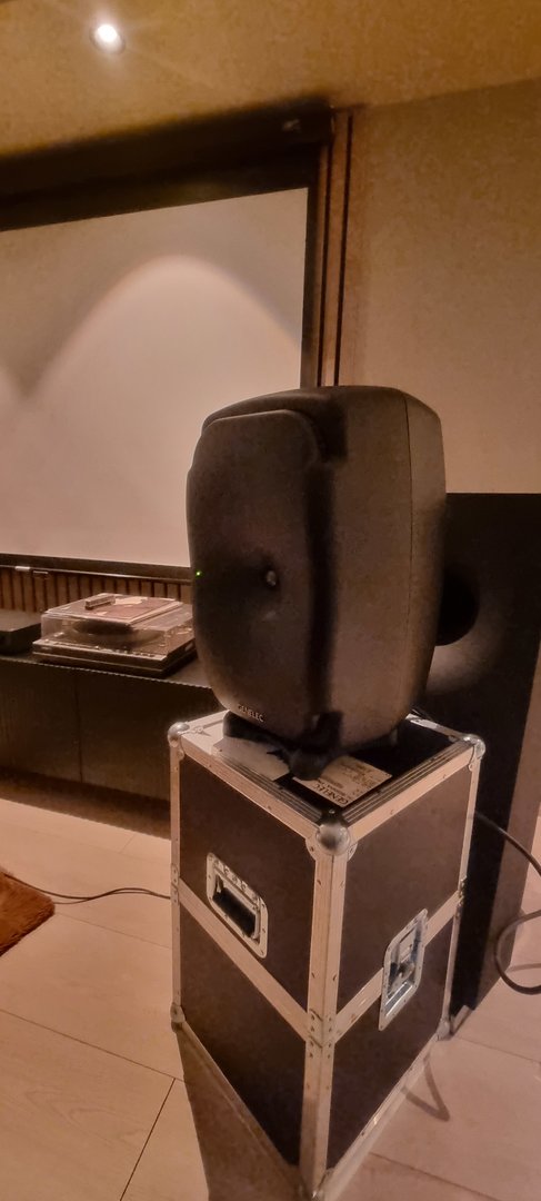

    Skal leke meg litt med glm når jeg mottar høyttalerne, de på bildet var utlån,levert tilbake idag 😔2 uker leveringstid, hadde to dager med demo og kom vel mer eller mindre frem til at jeg ikke savner noe særlig bass. Det som imponerer meg mest var hvor høyt og uanstrengt de kunne spille. 0 lyttetretthet. Detaljert lyd uansett volum. Har også hørt på musikk jeg tidligere aldri hadde giddet å høre på 🤩
    Bestilte dem med stativer fra k&m , satser på at det blir pent
