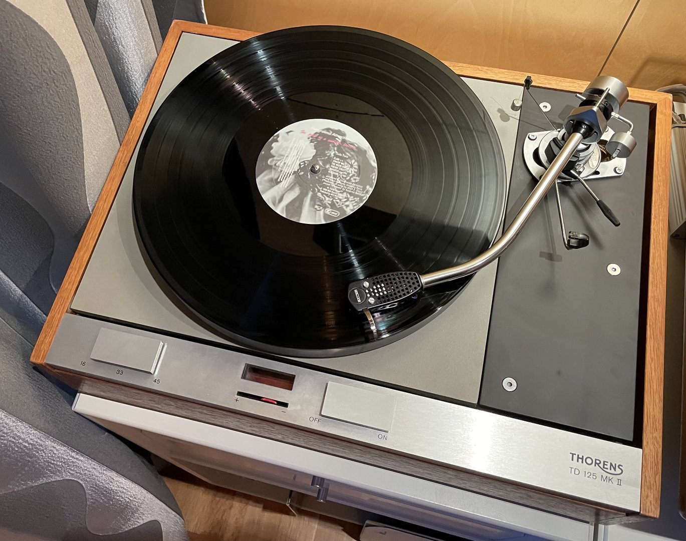

    Har vært Thorens fan siden førsten av 70 tallet. Min nabo gikk til innkjøp av en Tandberg TD150. Fungerer like bra den dag i dag. Utrolig kvalitet.
    Har hatt diverse modeller opp gjennom årene, men har nå en TD125 mk.1 LB, med SME 3012, og en TD 126 ml.III Electronic, med SME Series III arm.
    Flotte spillere. Fungerer bra, men trenger nok en liten overhaling etterhvert. Fortjener å bli brukt.
    Mangler dessverre lokk på TD125LB, og er en sprekk i bakkant på TD126, men blir kjøpt nytt etterhvert.
