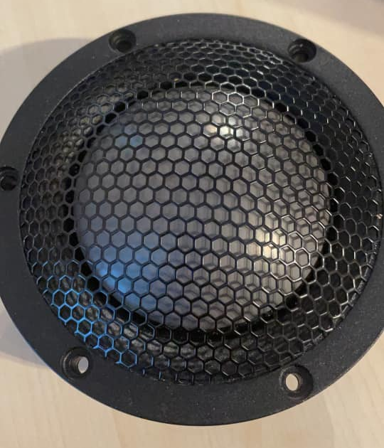

    Akkurat nå bruker jeg denne bambus/papir 4" fra Tang Band fra 1 khz til 4khz i en 4-veis setup.
    Spiller i egen 7 liter lukket kasse.
    Låter fantastisk deilig. :) :) :)
    Bx
    04.08.2005
    9.289
    4.731
    Den ser jo meget bra ut, spes i nedre kHz området. Så spørs det om det finnes noe bedre. Tang Band hadde en soft dome tidligere med enda bedre forvrengningstall. Nå klarer jeg omtrent ikke å finne en eneste soft dome for øvre mellomtone....

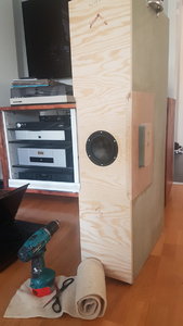

    Bygde disse en gang for lenge siden. Kvartbølge-transmisjonslinje.
    Låter meget bra. Står i stua hos noen venner.
    God bass er det også men man kan ikke spille veldig høyt naturlig nok.

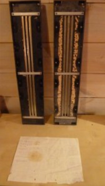

    Jeg har forsøk å finne bånd-mellomtone, men det er svært vanskelig. Infinity hadde noe på 90-tallet. Idag så har Piega noen line arrays med både diskant og mellomtone med bånd, men dette er i egen prisklasse også lager de nok ikke OEM.
    Noen som kjenner til noen som selger noe slikt i løsvekt? Er jo litt utvalg av bånd-diskanter. Eller er det en grunn til at det ikke er å komme over mellomtoner i løsvekt..?
    Leikis Lyd
    18.05.2006
    5.490
    2.253
    Kyrksæterøra
    Bohlender har vel noen bånd for mellomtone. Neo8 og Neo10. Selv bruker jeg de gammle Infinity Emim bånda. De deler jeg på ca 200hz og lar de rulle naturlig av litt over 14k hz. Kan ikke se for meg noe annet bånd i det området 😃

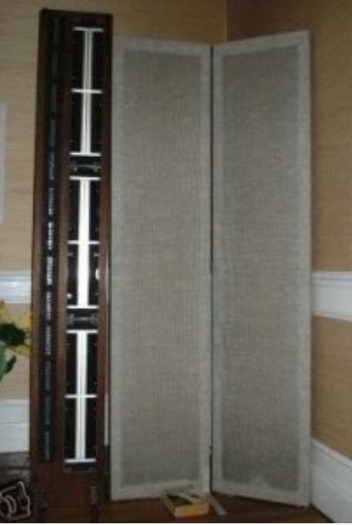

    DRØMMEN. QRS, Q = skjellsordet quantum 😁. Her med Magnepan tympani basspaneler
    Mangler 4 stk☹, men får vel til noe annet.
    Deles på 400 Hz.
    2 stk pr side deles ved 200hz
    3 stk pr side deles ved 125hz. 0.75 ohm.
    Sikkert mye bedre enn arvtaker Infinity IRS
    W.Sand
    02.05.2012
    3.278
    5.002
    moelv
    Vis vedlegget 771153
    Deles på 400 Hz.
    Vis vedlegget 771154
    Gjensyn med gamle Strathearn
