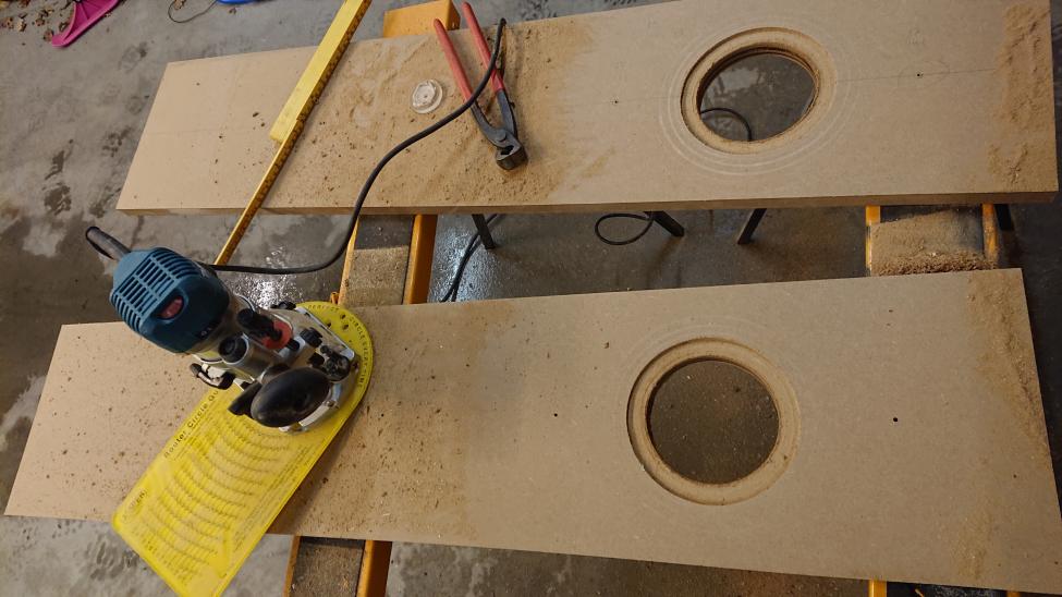

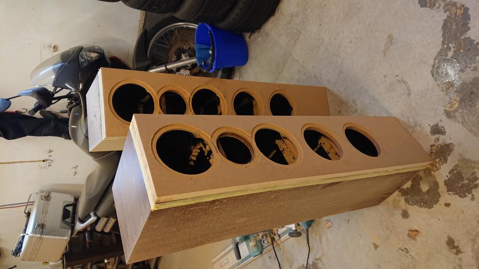

    Siste prosjekt. 4 stk Vifa M17 i hver høyttaler. De 2 øverste har jeg byttet fra gummi til skumoppheng.
    Kabinettene er modifiserte Qln Qubic 929. Veldig gode i noe Qln kaller for Q-board, og plenty med avstivninger.
    Jeg har gausa de inn internt med flytende bitumen, i tillegg til bitumen plater. Det er nok 5-6kg bitumen pr høyttaler!

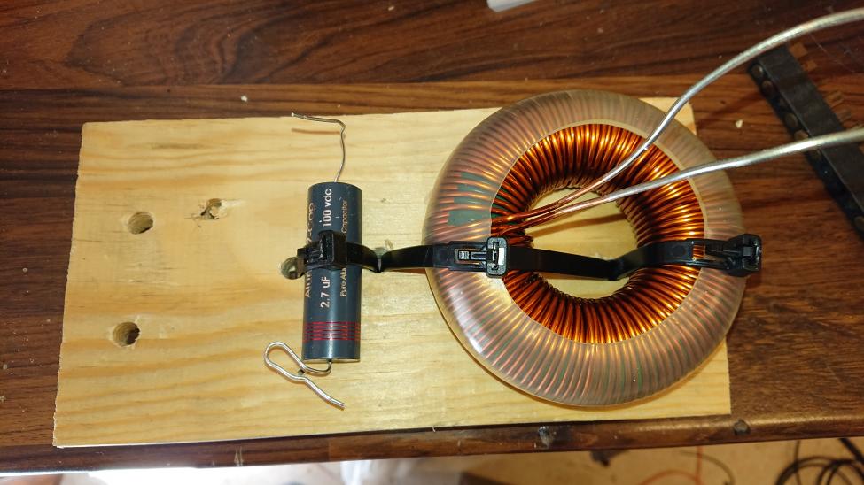

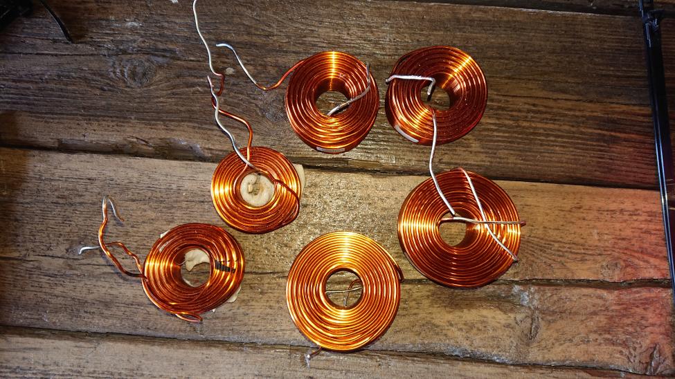

    Ikke for å glemme det avanserte delefilteret! 5 elementer pr høyttaler og 2 komponenter i delefilter, he he...
    Låter bra.

    Har lyttet og fintunet litt i dag. Det måtte en komponent til i delefilteret. :cool:
