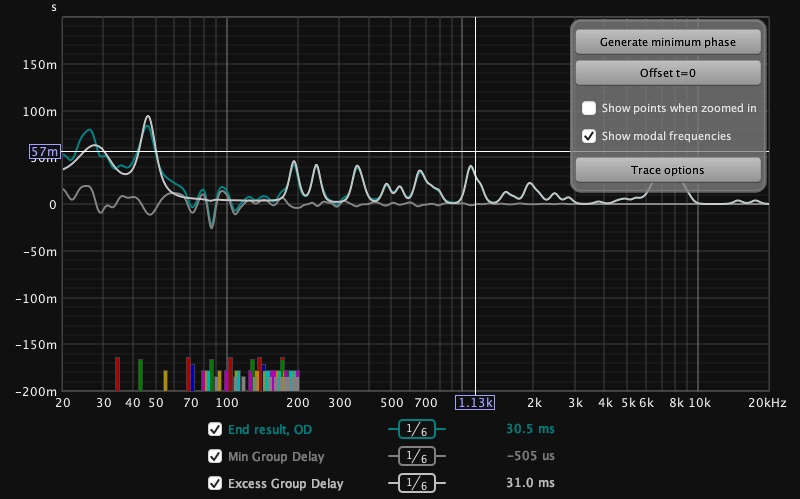

    Den stiplede linjen er i praksis en «group delay», som altså forklarer den relative forsinkelsen i forhold til det første signalet. I diskantområdet vil vil dette normalt være omkring null, da direktelyden som treffer øret er kraftigst. I bassområdet er det en kombinasjon av group delay i høyttaleren (bassrefleks gir mer group delay enn lukket kasse) og resonans/gjenklang i rommet.
    i musikkstua er lengden fysisk sett 7,3meter, mens plottet viser en peak ved ca 45 hz, som tilsvarer en akustisk lengde på omkring 7,6meter. Lenger oppe viser den en ny resonans som trolig er relatert til bredden av rommet som er over 5,2meter
    Tanndoktorn
    24.02.2018
    248
    405
    Aha!
    Hva betyr minimum GD-kurven i praksis da i forhold til kurven som har navnet End Result og Excess GD?
    Representerer minimum GD, GD uten rombidrag, eller hvordan skal jeg tolke dette plottet?
    Her er jeg sikkert helt på jordet, men fant ingen annen måte å formulere et spørsmål på for å skjønne plottet :)

    Vis vedlegget 736178
    Så bra, men lærer så lenge man leser! - se denne linken fra REW:
    Minimum Phase (roomeqwizard.com)
