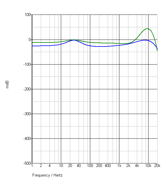

    Du vet at å poste sånt er som å sette ut fuglebrett for nerder, larkuz. Oppgitt DCR for Belden ser ut til å være pr enkeltleder, mens H-tech ser ut til å oppgi en ganske omtrentlig DCR for sløyfen med både tur og retur. Men når du først har lagt ut frø på fuglebrettet, her er simulert frekvensgang gjennom seks fot av de to der til en to-veis trykkammerhøyttaler. Grønn er H-tech, blå er Belden.
    Sånn i største almenhet vil Belden-kabelen få litt mindre nivå i grunntoneområdet enn H-Tech, helt enkelt på grunn av lavere tverrsnitt og derfor høyere seriemotstand. Dessuten vil H-Tech få litt løft i diskanten på grunn av høyere induktans, og så litt raskere avrulling over det. Subjektivt vil et løft rundt 7-9 kHz tendere til å gi lydbildet litt ekstra "høyde". Ingen av dem er perfekte. Belden-kabelen kunne godt hatt litt større tverrsnitt og H-Tech er tilsatt en liten dasj med Piffi-krydder i form av høy induktans, men avvikene er såpass små at de i utgangspunktet ikke skulle vært spesielt hørbare. RoDa's høyttalere har en ganske vrien impedanskurve, så det forundrer meg egentlig ikke at forskjellene blir større der enn i modellen.

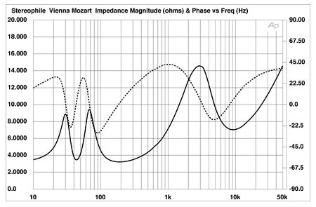

    Vienna Acoustics Mozart:

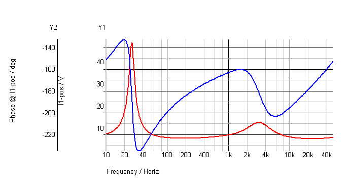

    Høyttalermodellen, impedansverdi i rød(ohm, men vist som volt), elektrisk fasevinkel i blå (180 grader feil i grafen, men dere skjønner hva den kurven betyr). Jeg satte helt enkelt en 1 A strømkilde på høyttalermodellen og plottet spenning og fasevinkel inn på pluss-terminalen.

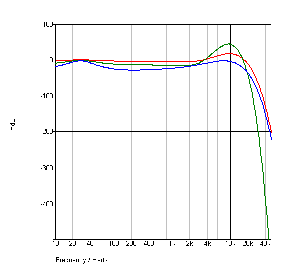

    Forskjellen i grunntoneområdet blir omtrent dobbelt så stor med RoDa's høyttalere som med modellen i simuleringen. Ettersom impedansen er halvparten blir strømmen dobbelt så stor, og da blir også spenningsfallet dobbelt så stort. Jeg greier ikke å ta den induktive toppen helt på øyemål, men det blir sikkert ikke helt som i modellen der heller.
    Ut fra disse kurvene er det vel ikke noen stor bombe at den opplevde forskjellen (når den først er der) har noe med "høyde" i lydbildet å gjøre. Men jeg tipper den forskjellen vil være ganske mye mindre på høyttalere med høyere impedans.

    Du kan øke tverrsnittet på Belden-kabelen (eller H-Tech) til 20mm², bare for å få et inntrykk av hvordan ekstreme tverrsnitt påvirker resultatet.
    Det kan man jo alltids, og det blir som man skulle forvente. Rød kurve er en hypotetisk AWG 4 (21 mm2) med samme induktans og kapasitans som Belden-kabelen.
    Det større tverrsnittet gjør at frekvensgangen gjennom kabelen er paddeflat opp til 4 kHz, hvor induktansen begynner å gjøre seg gjeldende. Over der er det litt gjetting, siden vi ikke vet eksakt induktans, men avvikene blir formodentlig mindre enn vist her. For det første vil induktansen bli noe mindre gjennom hele frekvensbåndet på grunn av det større tverrsnittet. For det andre vil resistansen øke og induktansen falle litt ved høye frekvenser, ettersom tverrsnittet er så stort at skinn- og proximitetseffekter får betydning over 3-4 kHz, slik Hedde har vist i andre tråder. Det bør ta ned denne induktive toppen noe. Jeg tipper nettoresultatet vil være godt innenfor +/- 0,01 dB fra DC til 20 kHz, sånn omtrent. Avvikene innenfor den toleransen er ikke hørbare.
    Vi kan godt regne på forvrengning og forsinkelse også. Den første blir eksakt lik null fordi forvrengning i kobberledninger ikke eksisterer før det går så mye strøm at temperaturen i ledningen begynner å svinge med signalet. Det kan vi trygt se bort fra med disse tverrsnittene. Fasedreiningen gjennom disse kablene blir i størrelsesorden én grad ved 20 kHz. Det tilsvarer en frekvensavhengig forsinkelse på ca 0,14 us, eller at diskantelementet står ca 0,05 mm lengre unna lytteren. Forskjellene mellom kablene i tidsdomenet blir 1 vs 1,5 vs 3 grader fasedreining ved 20 kHz. Det tilsvarer sånn omtrent om diskanten står 0,05 mm, 0,075 mm eller 0,15 mm lenger unna lytteposisjon. Lykke til med å ta den forskjellen på gehør fra godstolen. (Personlig synes jeg det er vrient å frese ut forsenkninger til diskantelementer med snevrere dybdetoleranse enn +/- 0,25 mm.) Du skal heldigvis opp i 2-5 ms frekvensavhengig forsinkelse før det blir hørbart. Det er det samme som 2000-5000 us, ca 10000 ganger mer enn de størrelsene vi snakker om her.
    Jeg vet fortsatt ikke hva man hører i eksempler som dette, men forvrengning og forsinkelse er det ikke.
    Vis vedlegget 197256
    Når man skal tolke den kurven er det greit å ha i bakhodet det at en "vanlig" høyttaler med domediskant gjerne begynner å rulle av ved 16kHz og ens egen hørsel kan fort rulle av tidligere avhengig av alder
