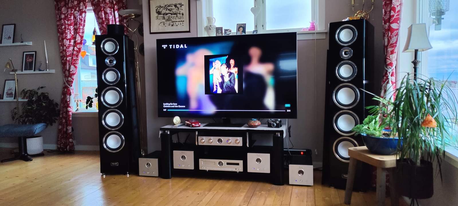

    Hei. Jeg har fire stk spt-100 å her begynner behovet for nye rør å melde seg.
    Er det noen her som kan anbefale en forhandler av rør?
    Er det noen her som kan anbefale en forhandler av rør? Vis vedlegget 957174
    Om det er de små, russiske "pencil tubes" som sitter i (6N16B-V), da har jeg en del på lager. Porto fra Danmark er
    ikke så billig som fra Sverige, men prøv å hør med brukeren @helge fylla.
    Han kjøpte noen av meg for ikke så lenge siden. Om du er interessert, da ta den på PM. ;)
