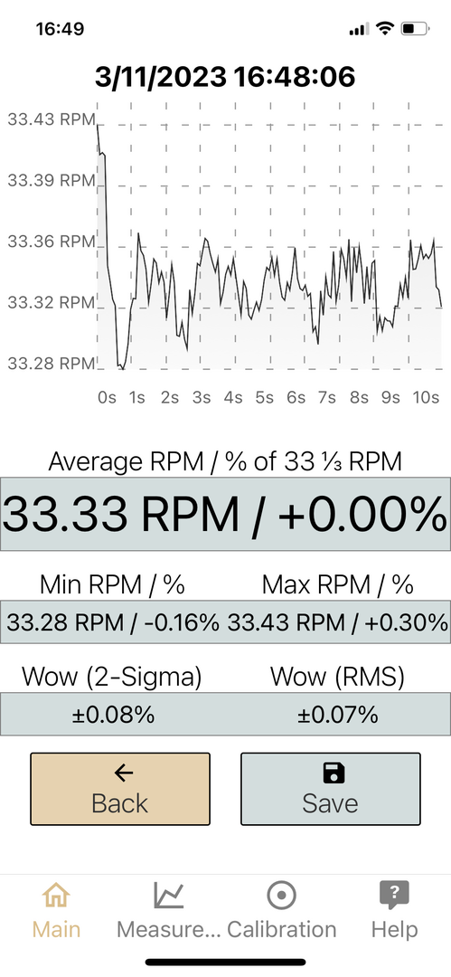

    Måler med appen: plasserer en taperull over spindeltapp og legger telefon i center av tallerken. Armen går under telefonen da og kan således spille mens målingen gjøres.
    Ser ut til til å ha tatt ned ustabiliteten til halvparten av tidligere, samtidig som den nå kjører litt fort.

    Sjekket vatring og gjort ny kontroll - appen viser nå 0% avvik på speed, men 0,3% pitch instability (med needle i groove).
    Har man da en plate som ikke er sentrert så kan jo ikke engang en pickup til 100.000,- bedre utgagnspunktet, eller?
    Er det slik at nypresset vinyl bare er en gimmick, eller har jeg rett og slett for store forventninger til dette produktet som har følgende meritter?

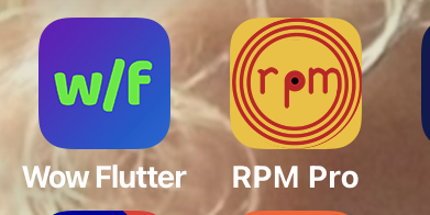

    Den blå appen til venstre gir bedre oversikt Iver flere rundee. Den gule er mer begrenset syns jeg. Obs ingen sv disse er gode nok til å vise absolutt hastighet RPM dvs de viser +0.2% når strobedisk strekene står stille
    Denne er også bra.
    Du kan bruke Video Tachometer for å få% avvik med steobedisk.
    Vis vedlegget 948519
    Denne er også bra.
    Vis vedlegget 948520
    Vis vedlegget 948521

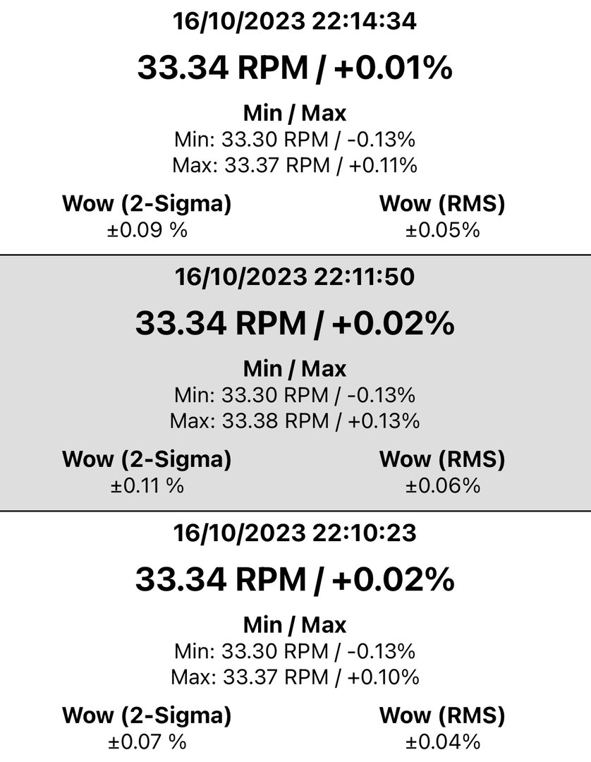

    Yes folkens.
    Etter å ha levd lykkelig etter reim-rens med ræv-pulver (talkum) må jeg kanskje vurdere redigere trådtittel.
    Har kosa meg i ettertid, og med unntak av Hunting High and Low med A-Ha som låter pissurt så har wow vært til å leve med.
    Fikk en pakke med Eblt fra Stereofil i dag, som da erstattet den blanke silikonreima som fulgte med da jeg kjøpte spilleren.
    FØR:
    Etter byttet og justering av NEO PSU.
    (Slapp opp for gratis spins på den over så byttet til «Turntable app»).
    Etter:
    Da er vi godt innenfor rp10-specs, som jo er gledelig! Alle målinger med needle i groove og telefon i center av tallerken.

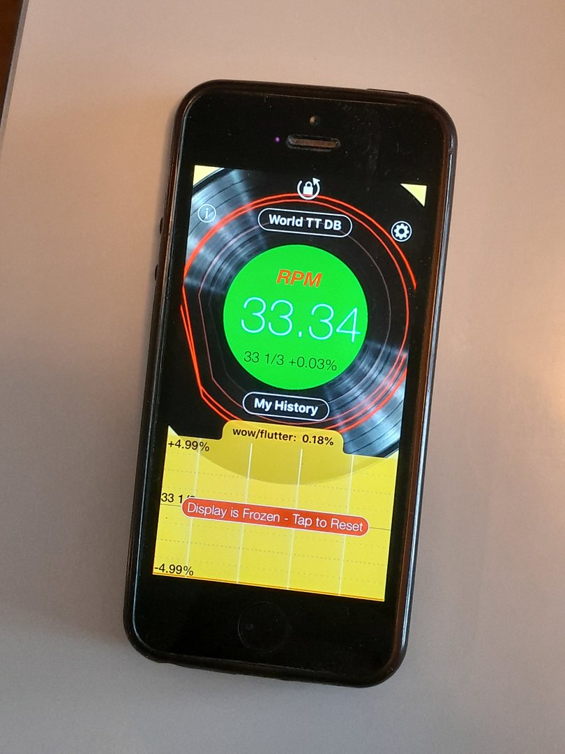

    Jeg gjorde en måling nå på samme måte som ts.
    Målt på en Nottingham Ace Spacedeck.
    Hva er innafor? RPM er jo spott on. Men wow kan kanskje jobbes litt med? Talkum skal kjøpes inn :)

    Kan man stole på disse appene?
    Vis vedlegget 966731
    Wow er jo lavt her, tror ikke du hører forskjell med talkum!
