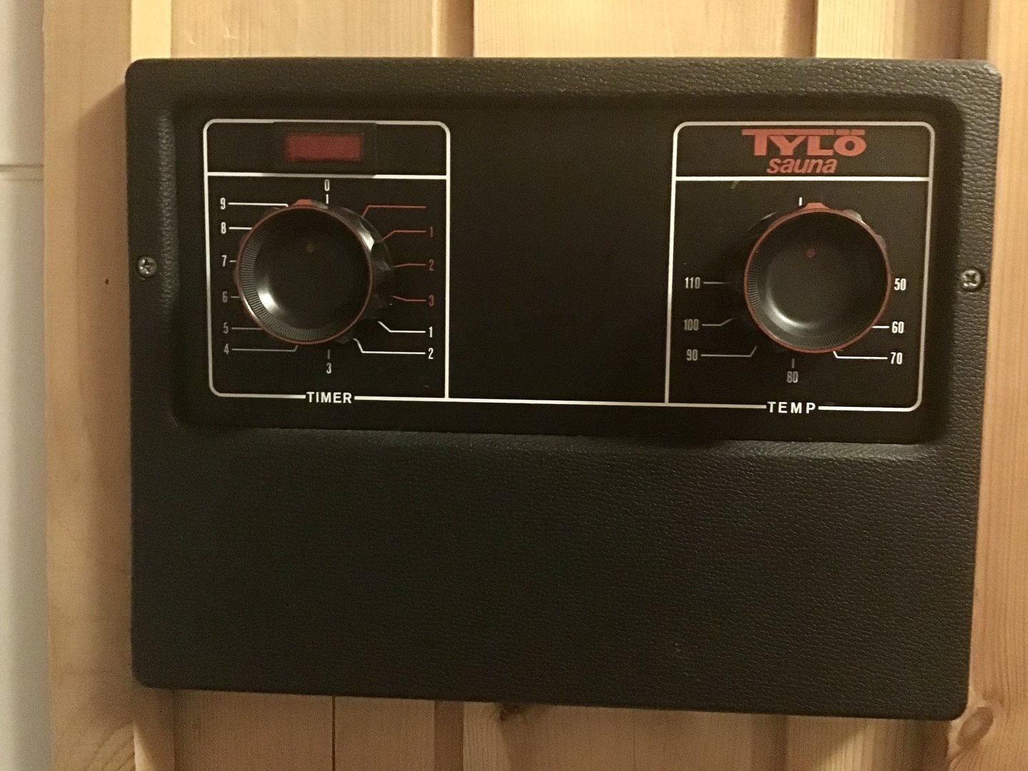

    Tips til diskusjonen. Når temperaturen skal settes, vri opp til maks og deretter umiddelbart ned til ønsket temperatur. Da vil innstillingen av ovnens termostat være repeterbar. gjelder selvsagt kun for dem med skruknott på ovnen da..

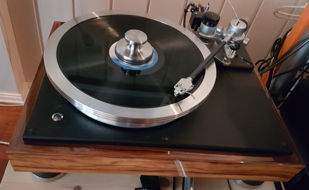

    Investerte i en peripheral ring clamp:
    Fungerer som bare rakkern.
    Stekeovn er nok et billigere alternativ slik sett, men har aldri prøvd det.
