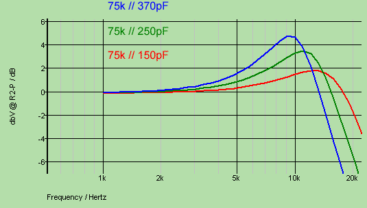

BTW: Jeg regnet litt på noen flere eksempler i en annen tråd. Her er en simulert Shure M97 kombinert med total kapasitans i kabel + RIAA-trinn fra 100 til 500 pF, standard 47 kOhm inngangsimpedans:
Flatest respons med 200 pF totalt, anbefalt fra produsent 200-300 pF. Høyere kapasitans enn det ser ut til å kunne gi problemer f eks med sibilanter i vokal. Mer her: http://www.hifisentralen.no/forumet...-forskjeller-mellom-kabler-6.html#post1396614

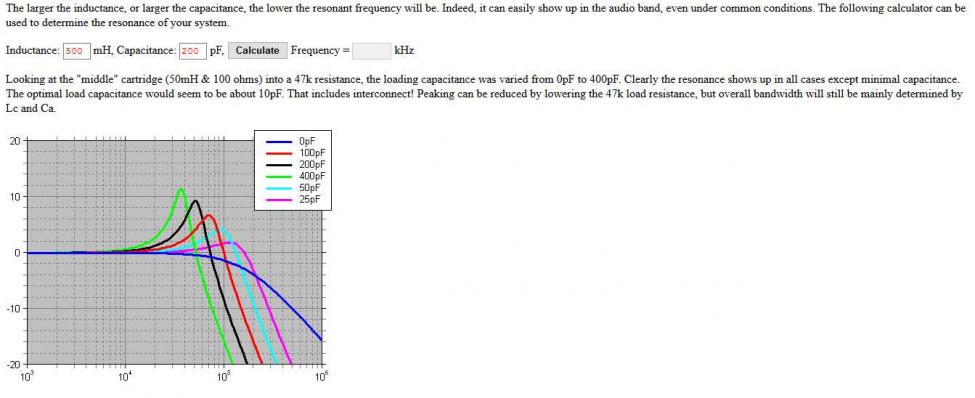

Når har en egentlig bruk for så høy kapasitans som 400pF + kapasitans i kabel? Og kan egentlig den kapasitive belastningen på MM-pickuper bli for lav?
Dette utklippet fra Hagerman Technology sier vel det meste
Og konklusjonen fra samme side
  • Minimal loading capacitance is best
  • Moving coil types have far greater frequency response
  • Load resistance tunes damping

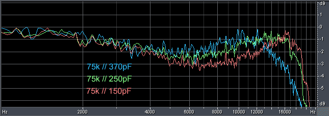

Enkelte MM-pickups med høy induktans og mye mekanisk demping (f eks Shure) ruller av så tidlig at de kan behøve litt hjelp av en elektrisk resonans rundt 10 kHz for å gi tilnærmet flat respons gjennom audiobåndet. Derfor er det ikke helt opplagt at lavest = best i alle tilfeller. Se linken til TNT Audio litt lenger oppe.
Increasing the load capacitance predictably lowers the resonant frequency and reduces the damping, hence more lift to the midrange and higher peaking. Would the latter suffice to equalize the M97's annoying midrange droop?
The 75k // 370pF case is the flattest, but only extends to 14kHz. The 75k // 150pF case has the widest treble response, but this at the cost of a deeper midrange suckout. Now tell me, which loading will sound the best? Answer: there is no best. Taste will dictate. Which suggests that any closed formula for this problem is indicative at best, and misleading at worst.
En MM-pickup og et RIAA-trinn med ukjent inngangskapasitans er en bra oppskrift på å kunne høre forskjell på kabler mellom armbase og RIAA-trinn. Så er det vel smak og behag om man tilskriver eventuelle hørbare forskjeller til ulik kapasitans i kablingen, eller om man velger å tilskrive det kabler av ultrarent sølv håndrullet av fromme jomfruer i fullmåneskinn.

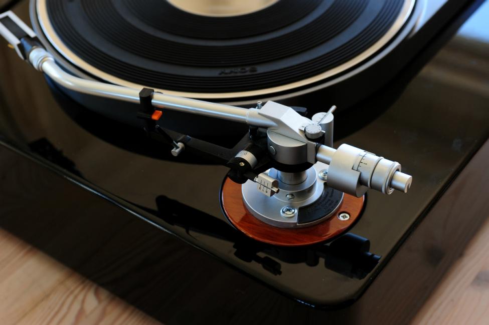

Jeg har en Mission 774 arm fra 1978 og fikk denne oppgradert av Roar Malmin. Jeg hadde kjøpt inn KAB sin litz kabel, men RM var tydelig på at han ville bruke sølv. God oppgradering med skikkelige rca plugger osv
