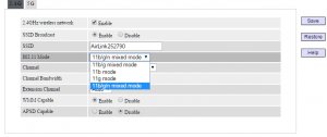

Jeg får ikke opp Universial Repeater under basic. Er det det samme som en av disse?

Husk at i mixed mode dras hastigheten ned fra n til b/g slik at b/g enheter kan koble seg på det aktuelle LAN.
Jeg kunne dog ikke se noen dedikert setting til n i drop-down menyen.
Vis vedlegget 324914
Der velger du kun "wireless network mode". Om den skal sende i b, g, n eller alle.
Det burde være et felt for "wireless mode" der. Har du skrudd av "DHCP"?
Edit: Har du skrudd av DHCP menes slik: Har du husket å skru av DHCP? :)
