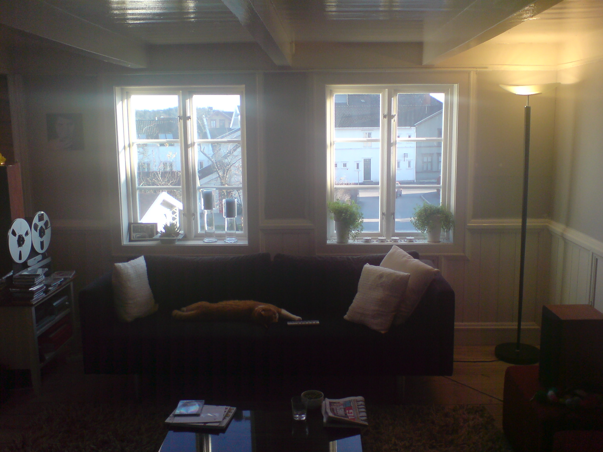

    Du kan evt ta noen bilder slik at man får et visuelt inntrykk.

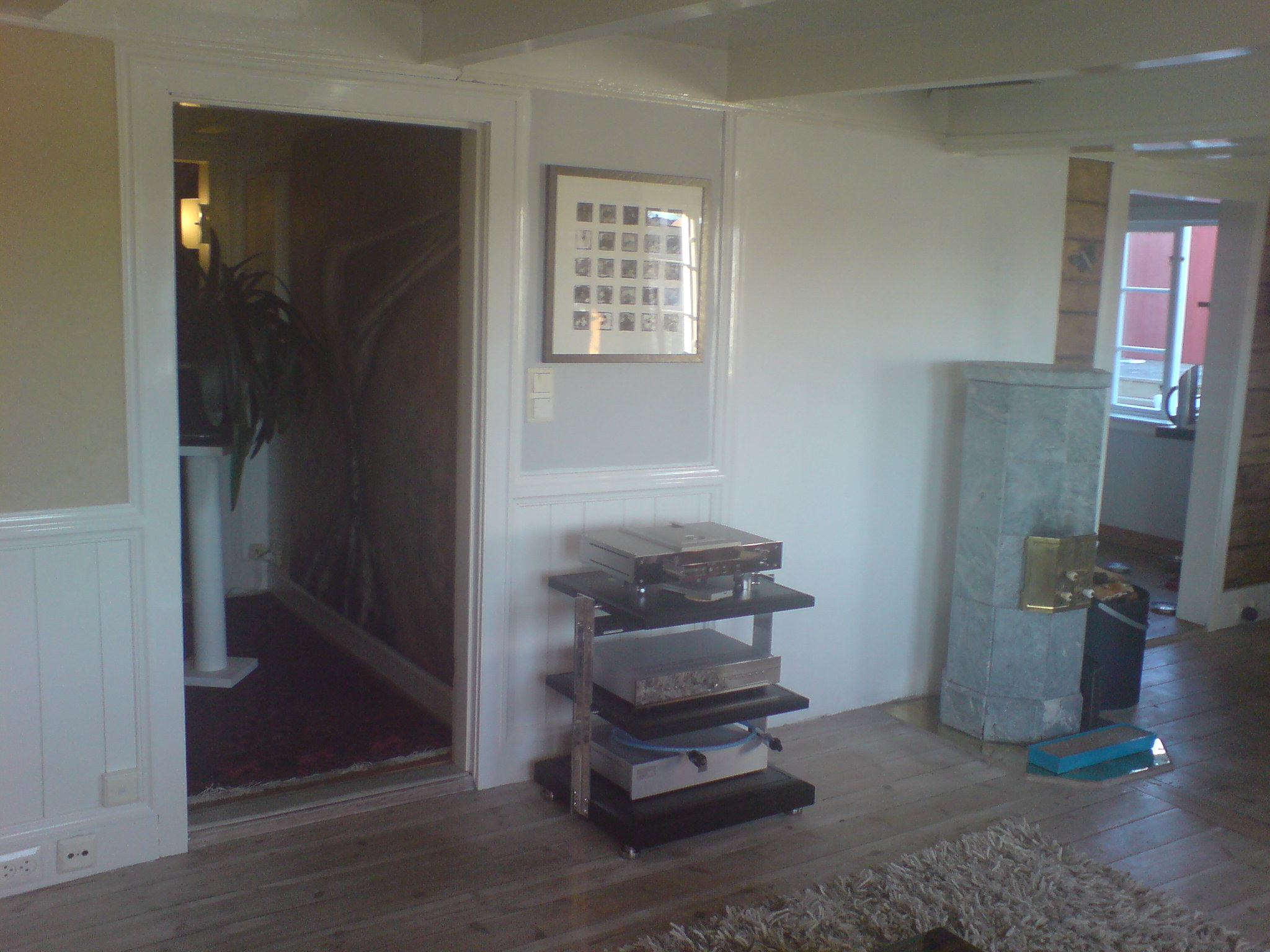

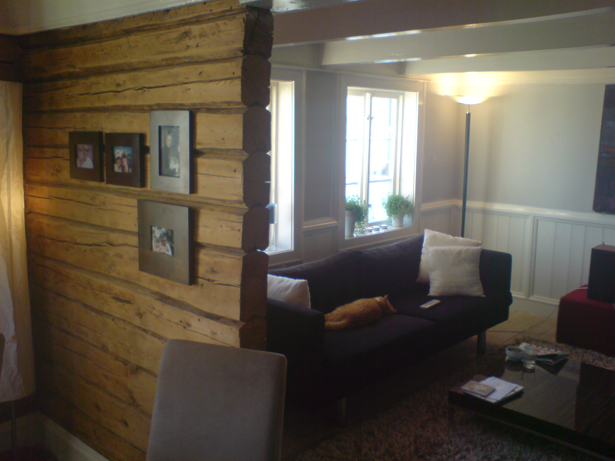

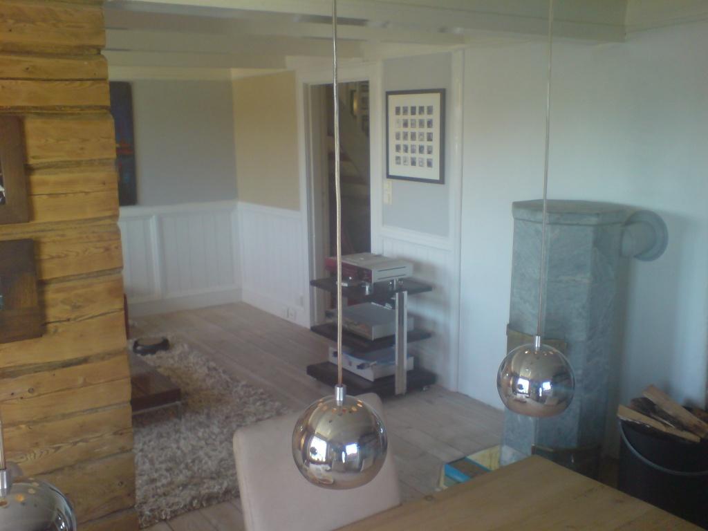

    Hei!

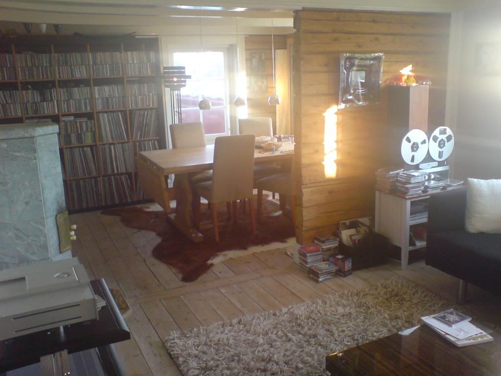

    Vedlagt finner dere et par bilder. Skal legge inn et par til senere. Samme med en plantegning.
    Planen er å montere den ene høyttaleren i venstre hjørne ved døren 60 cm fra veggen, og den andre høyttaleren mellom racket og ovnen. Denne høyttaleren er tenkt plassert 60 cm fra ovnen. Avstanden fra bakveggen får jeg eksperimentere med, og Wilson Audio har sikkert noen tips også. Jeg har lagt opp til en familie grid og en hifi grid.
    Vinduene bak lytteposisjonen skal dekkes til med lamellgardiner.
    MVH, Toffen G :)
    H
    Hugh
    Flotte rom! Men jeg hadde vært skeptisk til å plassere en høyttaler så nær ovnen av to grunner:
    1) Din kone kommer til å forlate deg og 2) Høyttaleren blir ødelagt av varmen.

    Ser for meg at hjul i stedet for spikes er løsningen her - iallefall om vinteren når vedovnen er i bruk. Da kan høyttalerne relativt greit skyves litt frem og tilbake.

    Ovnen gir ikke fra seg så mye varme fra bunnen opp til 1 meter. Vi har hatt møbler relativt nærme. 50-60 cm ifra skal kunne gå bra. Vi får se hvordan det utvikler seg. Og fruen er helt med!
    Wilson Audio Sophia 2 leveres også med hjul. Tenker å kjøpe 2 x 4 Cerapuc føtter. Med stoff mot gulvet vil man kunne flytte på høyttalerne releativt greit. Så kan jeg markere hvor høyttalerne står optimalt i "hifi modus"!
    Hva tror dere om akustiske løsninger, særlig mht. ovnen...

    Ser ut som om det er litt begrenset hva du kan gjøre her med akustiske tiltak. Utifra bildene ser det ut som du i alle fall kan plassere bassfeller i to eller tre hjørner. Det er det bare å kjøre på med. Anbefaler deg produkter fra GIK Acoustics eller Realtraps som har målinger å vise til. Viktig med noe som fungerer skikkelig lengst mulig ned i bassen.
    Førsterefleksjonen på frontveggen (vegg bak høyttalerne), kan du også ta hvis det ikke kommer i konflikt med noe. Ellers har du kanskje mulighet til å plassere noe i takket? Den ene sideveggen kan du behandle med en absorbent.

    Min umiddelbare kommentar er...."Kan du vri oppsettet 90 grader mot venstre...?" og spille mot rommet med platesamlingen...?
    Flott stue også! Legg ut noen bilder av høytalerne også da! ;D ;D

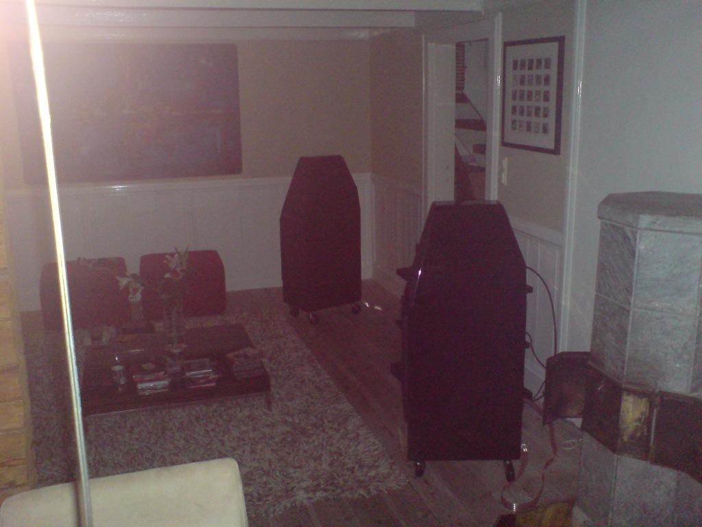

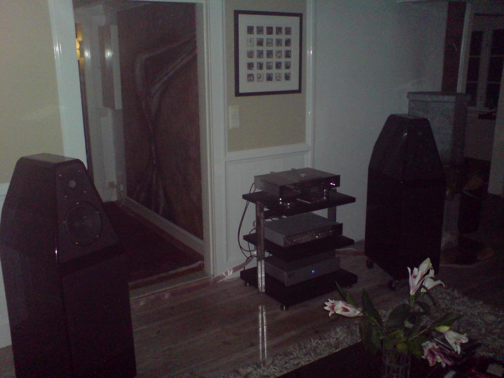

    Hi!
    Har igjen tatt en WASP test som beskrevet i hånboken til Sophia 2. Denne gangen med en kamerat sittende i lytteposisjon. Har funnet ut av nøytralitetsgrensen starter omlag 40 cm fra bakveggen, og 55 cm fra sideveggen. Hvor langt inn nøytralitetsgrensen beveger seg inn i rommet har jeg ennå ikke fått helt avklart. Men det ligger på cirka 1,1 til 1,2 meter mot lytteposisjonen. Vi fikk det hele til å falle bedre på plass nå. Vi må jobbe litt med toe in. Har dere noen erfaringer her?
    Høyttalerne begynner nå å bli virkelig bra. Kan bare forestille meg hvor bra det egentlig kan bli. På musikk med mye bassenergi blir mellomtonen sløret når man spiller høyt. Det samme med balansen i sterobildet. Men dette er jo logisk.
    Under finner dere noen bilder. På dette bildet er høyttalerne plassert cirka 90 cm ut i rommet, der baksiden er cirka 40 cm fra bakveggen. Da er de satt opp på grensen av ytre naøtralitetsgrense mot bakveggen. Venstre høyttaler er plassert med front 80 cm fra sidevegg (baksiden 60 cm fra sidevegg). Høyre høyttaler står cirka 600 cm fra ovnen (baksiden 40 cm), men fronten er i forkant av denne. Her er området relativt nøytalt. Så utfordringen er venstre kanal. Venstre høyttaler gir for mye bass. Så en bassfelle må til her. I tillegg så har jeg en fluttereffekt grunnet vinduene bak lytteposisjonen, og jeg satser på å kjøpe lamellgardiner asap. Litt usikker på stofftype dog...
    Noen ideer?
    MVH, Toffen G

    Du vil ikke få mindre bass i venstre høyttaler med bassfelle. Tver imot får du mer bass, strammere og mer korrekt. Det kan godt hende det kan gjøre noe med ubalansen hvis du pøser på med flere bassfeller og gjør noe med siderefleksjonen, men tror ikke det er noen 100% garanti heller. Du har ikke vurdert romkorreksjon da? Audiolense er jo populært om dagene, men det innebærer HTPC eller PC og streamingbox (Squeezebox). Enda bedre er en kombinasjon av både aksustiske tiltak og lydkorreksjon.
    Forslaget om å snu anlegget slik at høyttalerne spiller mot bokhyllen er heller ikke dumt.

    No problem ;D Hele siden ved venstre høyttaler har en mørkere karakter enn der ovnen er plassert. Dette er vel grunnet kortere vegg på lyttesiden, åpning inn til spisestuen og ovnen som er frittstående. På den andre siden har man to hjørner som spiller mothverandre med hel vegg mellom. Derfor ligger den innebygd en bassboost i denne siden av rommet som er høyere enn ved ovnen. Høyttalerne er nok like frekvensmessig isolert sett, men omgivelsene påvirker dem anderledes.

    Uansett hva målinger viser ville jeg ha prøvd å gjøre noe med førsterefleksjonen på venstre side (fra lytteposisjon). Da mener jeg absorpsjons panel er veien å gå. Jeg har ikke så god erfaring med å diffusere nære sidevegger og spesielt ikke å bare gjøre det på ene siden. Å absorbere på en side synes jeg derimot fungerer greit selv om det heller ikke er 100% ideelt. På andre siden har du bra demping av øvre frekvensområdet med bøker.

    Min erfaring med Wilson er at de låter riktigst og dermed best når de er vinklet innover til du fra lytteposisjon bare såvidt kan se innsiden av høyttalerene øverst der hvor de skrår innover. Det er vel dette også Wilson anbefaler. Bruk det ihvertfall som ett utgangspunkt og finlytt når alt annet er på plass, litt justering kan faktisk gjøre ganske mye.
    Som jeg skrev tidligere så kan du måtte bruke litt tid før det faller på plass, de er nok ikke de enkleste å få til selv om de er lettere enn f.eks. Watt/Puppy.
