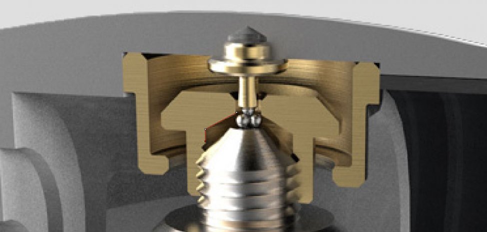

    Henger / balanserer arm oppheng på kuler i toppen derav et pivot design ?
    Logg deg inn på Wilson-Benesch.com gå inn på analouge sidene, der finner du en 3D oppbygging av armen (act 25 & Nano) ;)
    Der var den takk :)
    Vis vedlegget 582386
    Men siden den henger på kuler i toppen hvordan utbalanseres den armen forskjellige pickuper vil jo gi masse forskyvning ?
    Kan den være selvopprettende da arm lodd har et lavt tyngdepunkt ?
    Eller er det slik at lodd vris slik at tyngdepunktet forflyttet seg ?
    Det er som du skriver sist Laban, loddet bak vris slik at PU kommer i lodd
