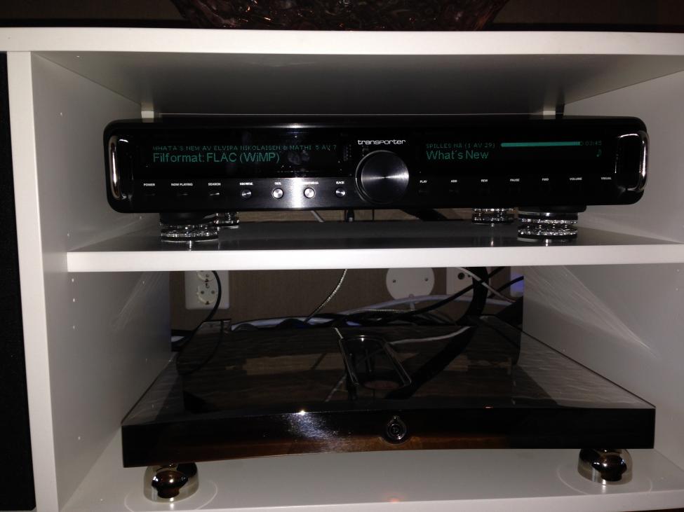

    Som jeg skriver i innlegget så må du installere Wimp appen på din mobil eller nettbrett - av en eller annen årsak når du da velger inntillingen HiFi på streaming medie så endres også dette på filene som sendes fra WIMP til Logitech Media serveren. Se: Mobile: Changing your sound quality to HiFi - YouTube
    Du vil da få dette skjermbilde som viser at du streamer i FLAC format, du vil også se det på din Transporter om du går inn på info om artist/sang/format.

    GLEDEN ER STOR - DET VIRKER PÅ LOGITECH TRANSPORTER OGSÅ - SAMME OPPSKRIFT SOM RESTEN.NB;NB husk at du må logge deg på WIMP appen-aktiver HIFI
    forsto ikke den helt,wimp ligger i menyen til transporteren,du tegner ett abonemang for hifi,justeren konvertering til flac i transpoerteren,
    så spiller den det? Noe jeg har misforstått ??
    WIMP ligger i menyen etter at du har gjort det som jeg har beskrevet tidligere i denne tråden, du trenger ikke å justere filformat i din spiller - Transporter - den har default FLAC som format, med mindre du aktivt har valgt bort dette - noe jeg ikke tror du har gjort. Se også mine innlegg i dag - de vil hjelpe deg på veien til bedre lyd :)
