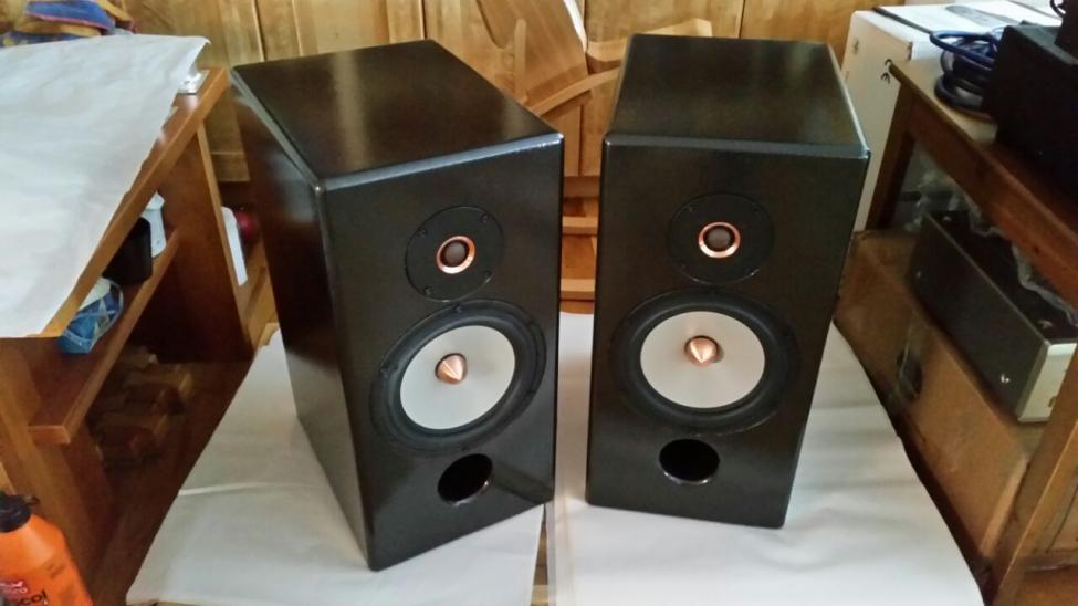

Ved juletider oppsøkte han meg og fortalte at han ville bygge et par til ("dætta va morosamt"), men denne gangen skal vi gå enda grundigere til verks mht kabinettet. Ikke slik å forstå at han er misfornøyd med TMM, neida, de bare inspirerte til å bygge mer, som bensin på bålet.
Denne tråden har tyvstartet på diyaudio, her skal jeg forsøke å beskrive prosessen på en mer edruelig måte..

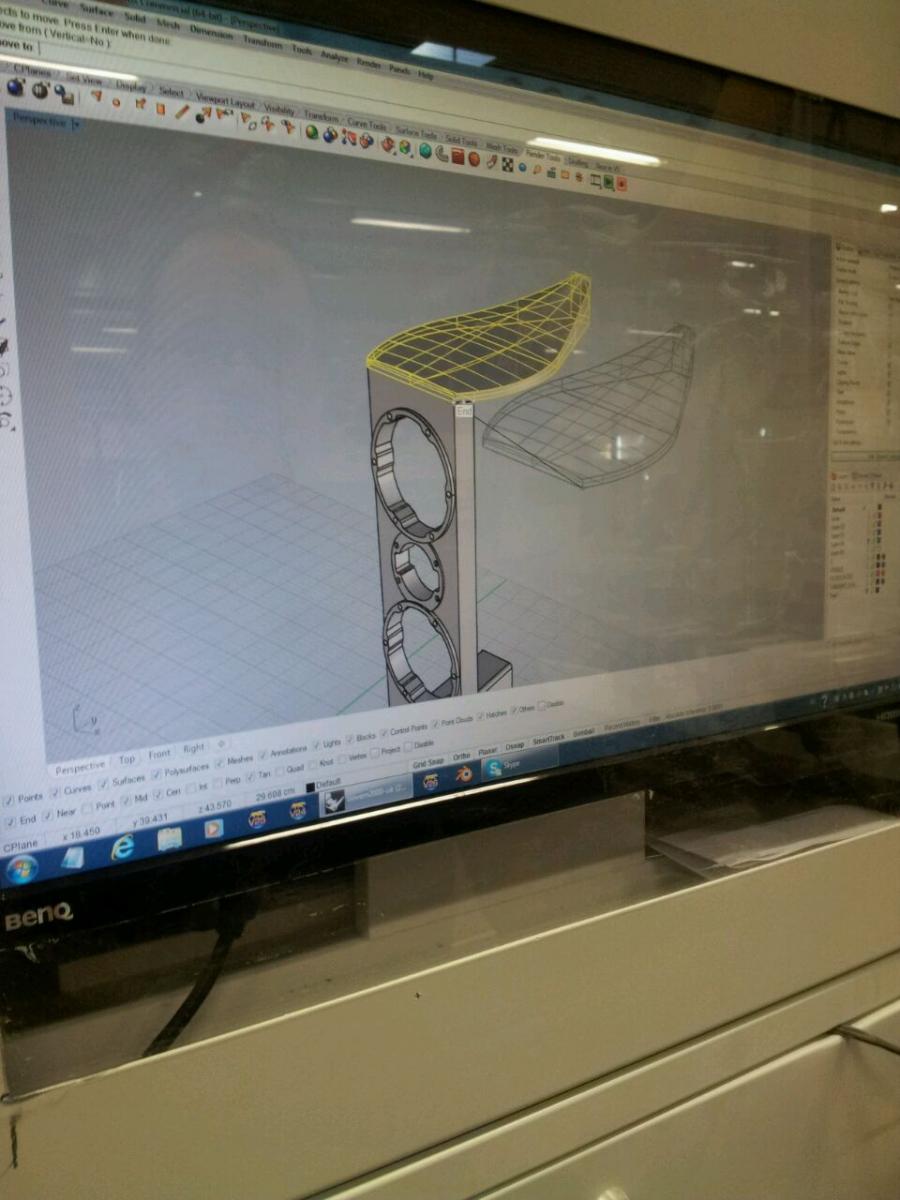

Jokkes ønske var å bygge et par mindre og slankere, men med alle gode egenskaper som kan dyttes inn i en liten søyle som blir stivere enn "kukken i Odalen" som Pål Klasen kunne ha uttrykt det.

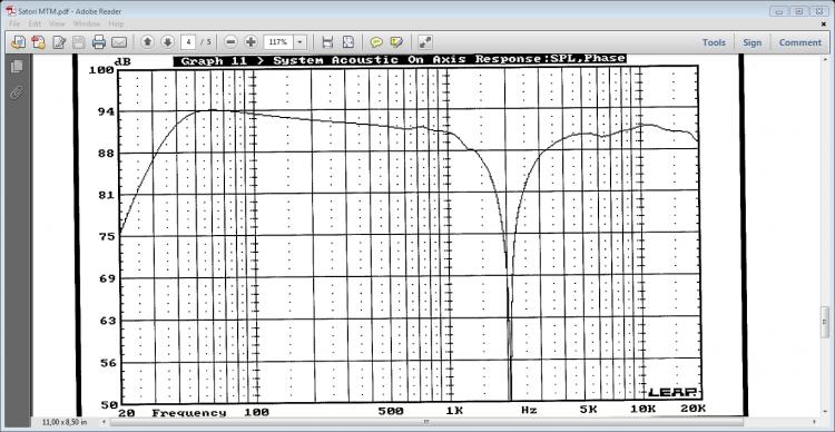

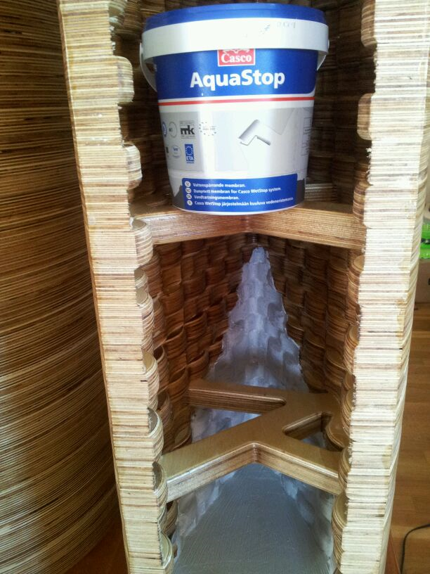

Valget av elementet falt på 2 stk 6,5" Satori med Seas Crescendo i MTM, dette hele strengt basert på WVT-prinsippet.
Ser at Joachim Gerhard også valgte Satori og det er ingen ulempe.

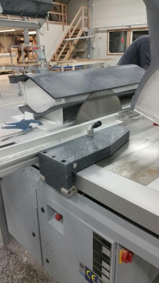

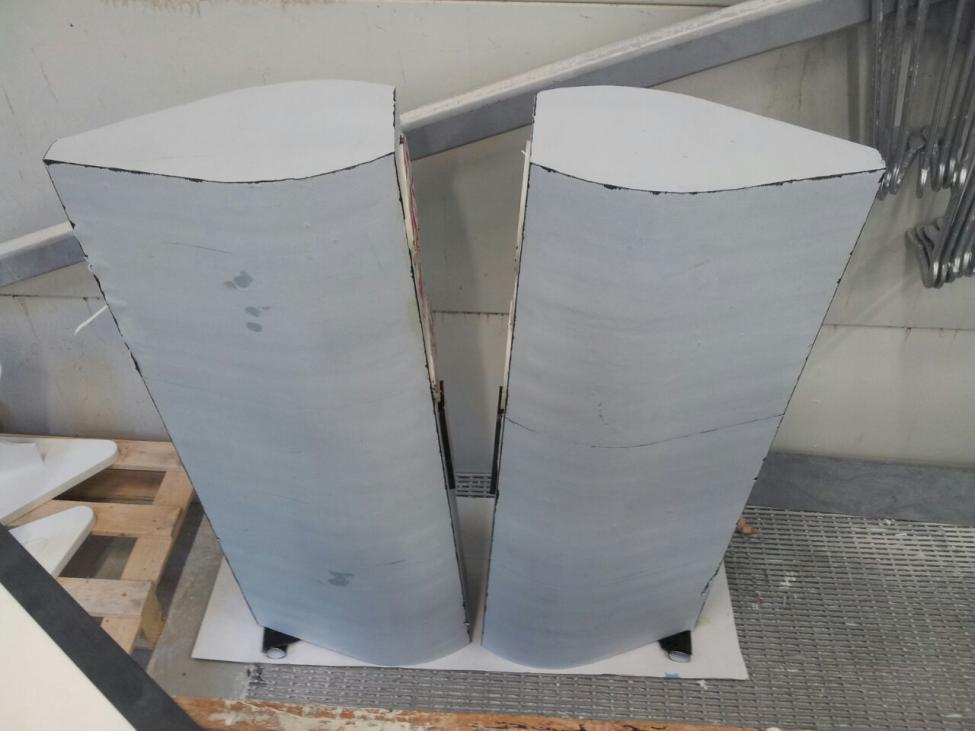

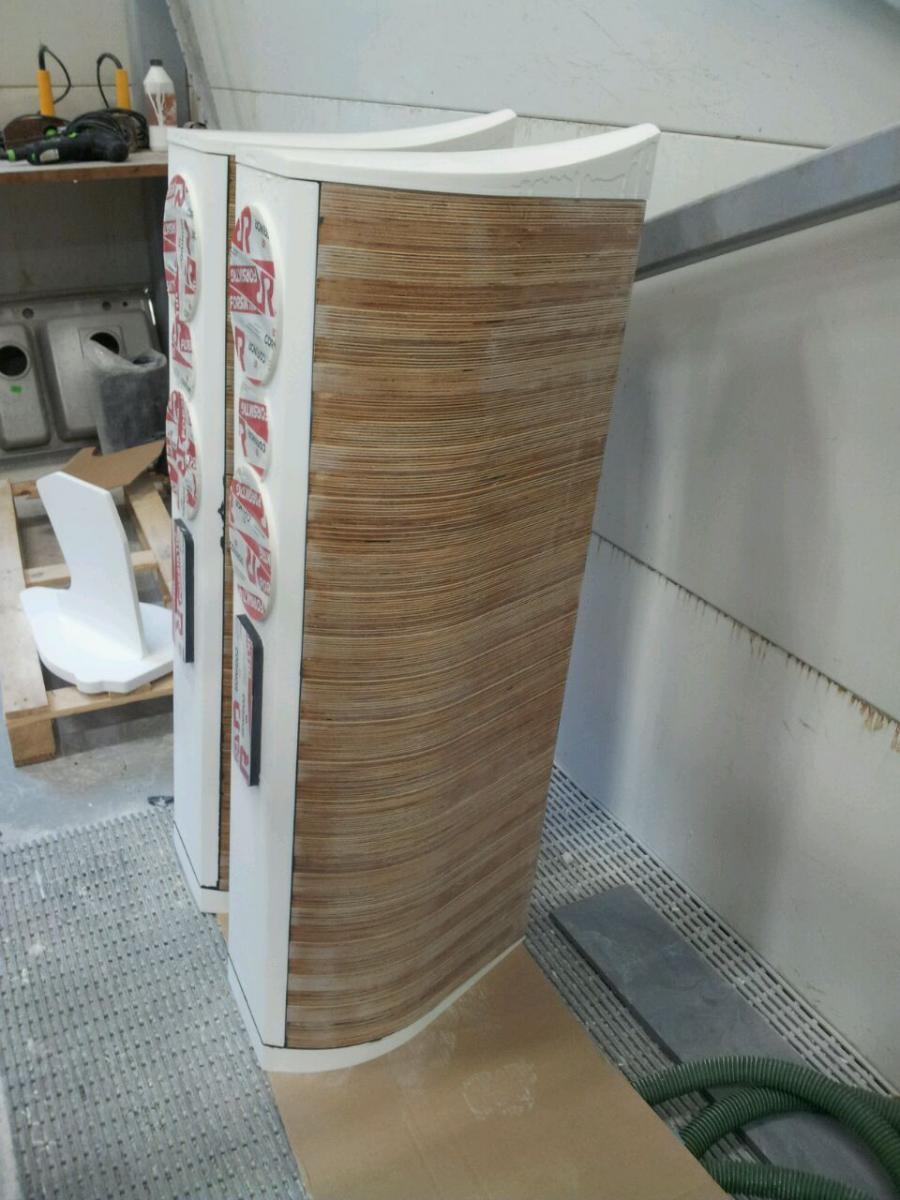

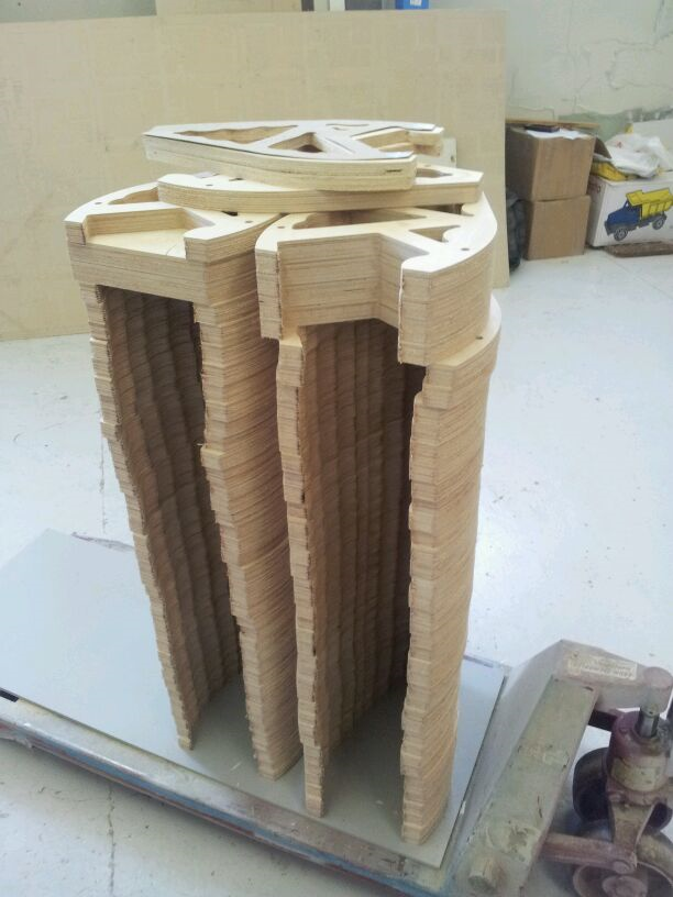

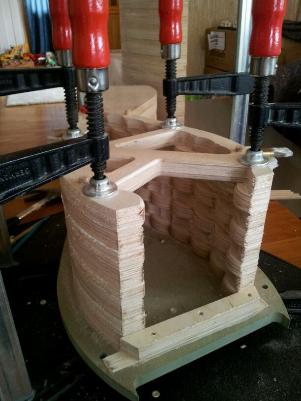

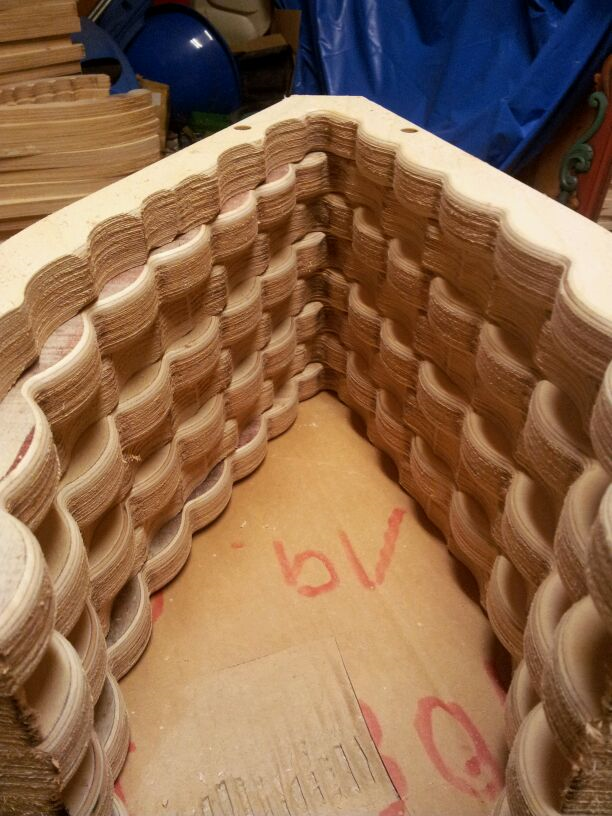

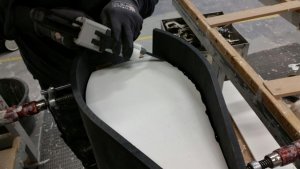

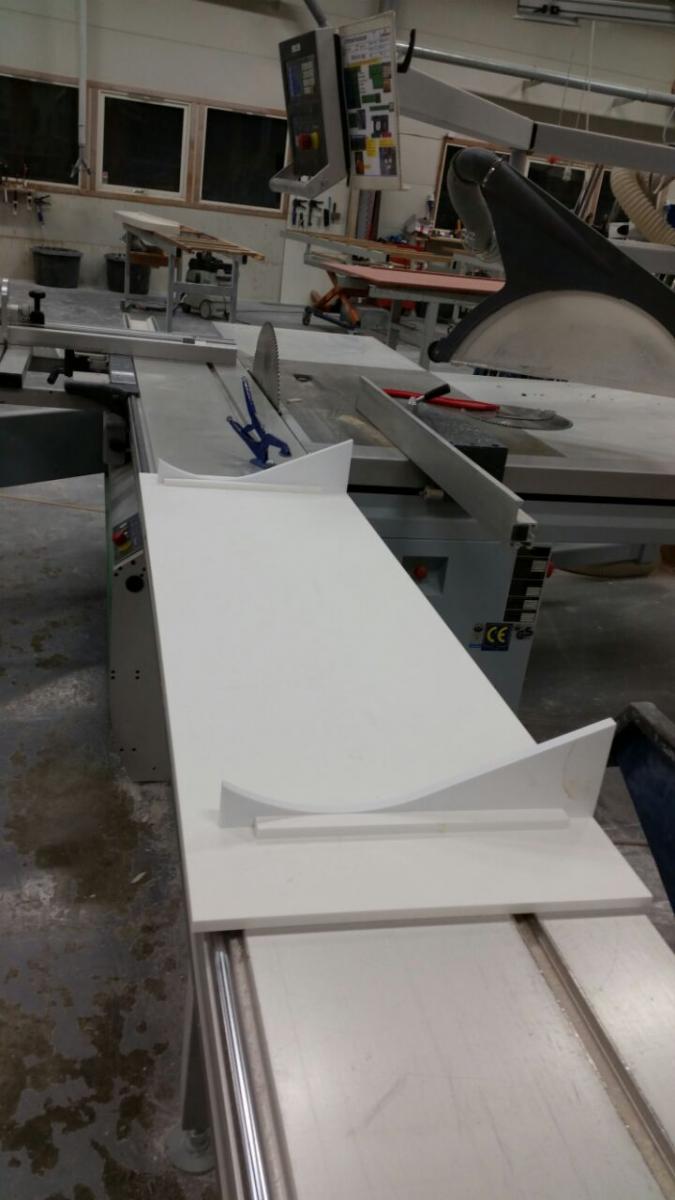

Prosjektet begynner nesten som sist med salamiskiver og lim, denne gangen med bjørkefiner.

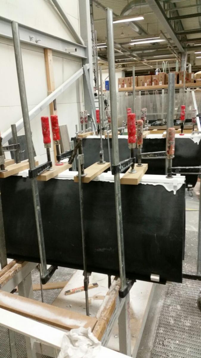

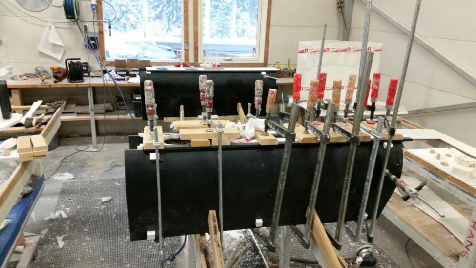

Det er viktig å ikke presse sammen skivene med høyt trykk, da deformerer de bare senere og ødelegger form, struktur og overflatebehandling.

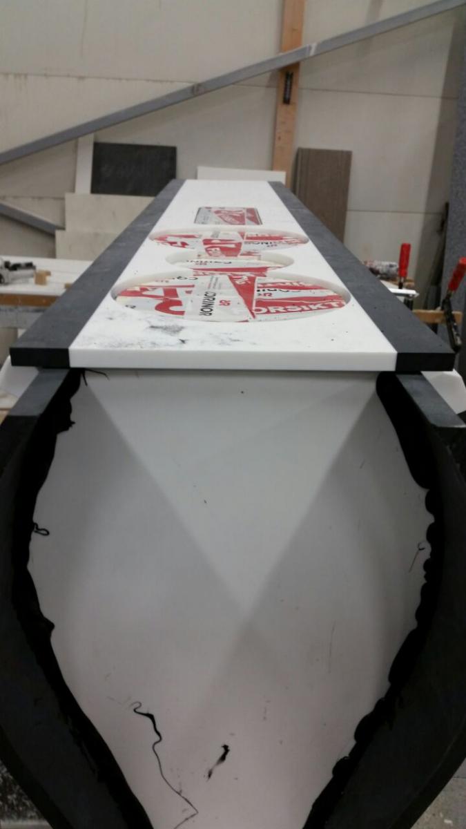

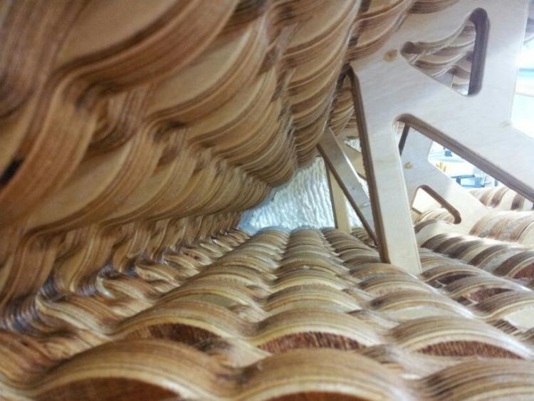

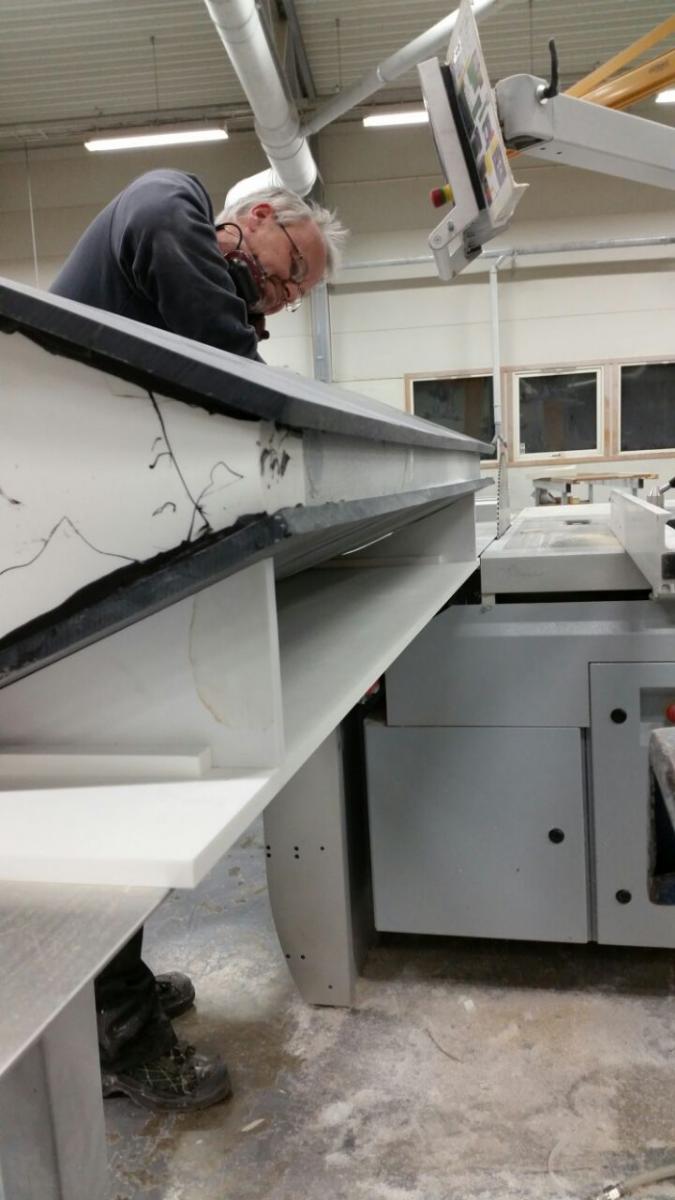

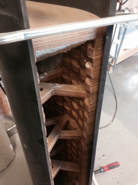

Det er kun to forskjellige profiler: Med og uten stivere (stivere formet som bokstaven K). Innvendige bølger er motgående:
Ved å snu annehver skive opp-ned oppnås bølgemønsteret. Dette er kun et indre kabinett som ikke blir synlig senere.

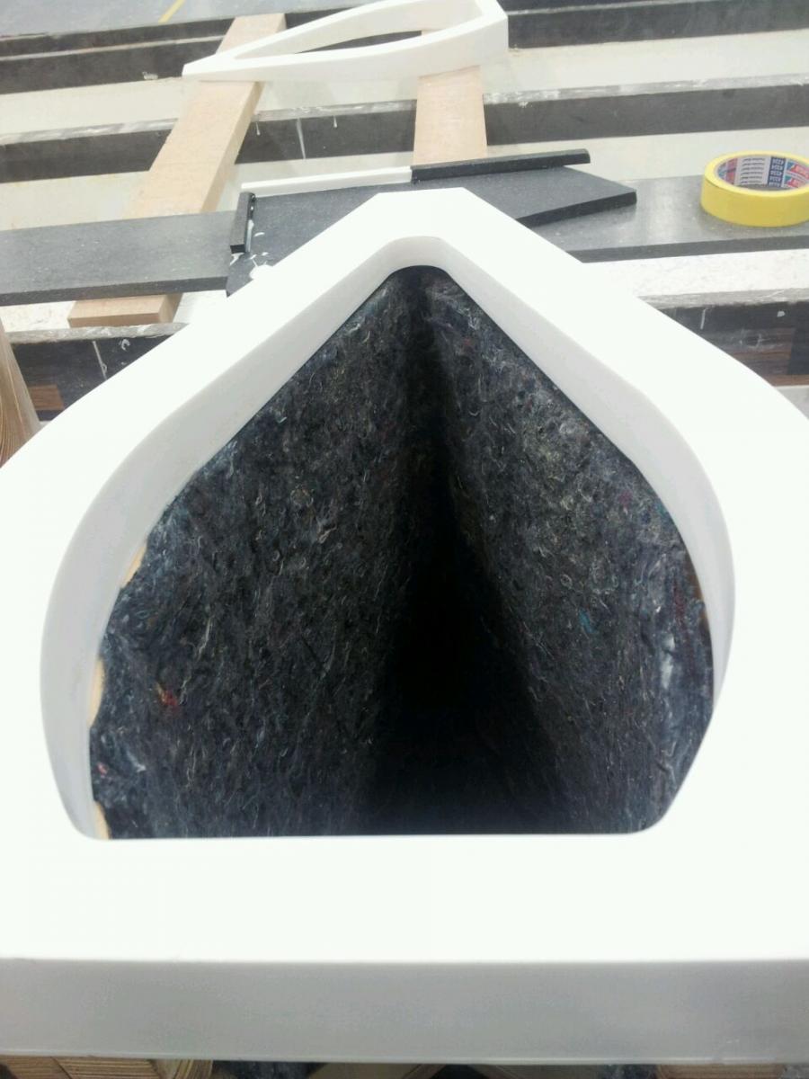

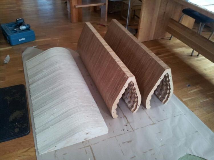

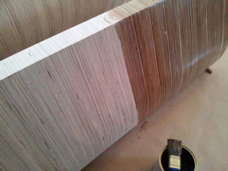

Det indre kabinettet er dynket i hard gulvlakk for en stivere struktur og gi en god limflate til neste trinn.

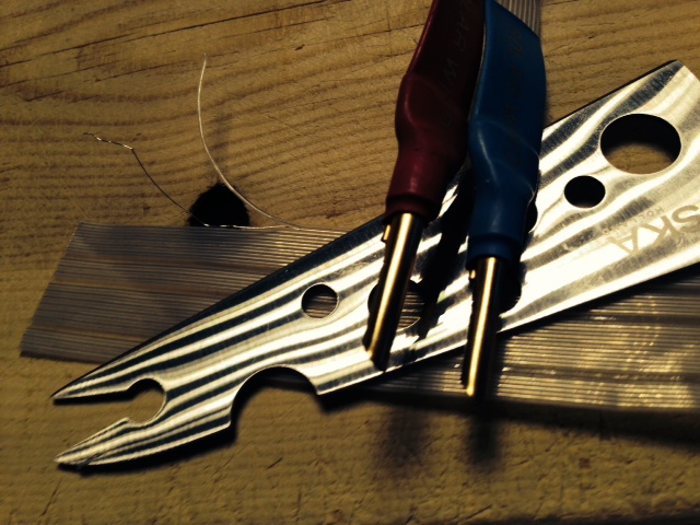

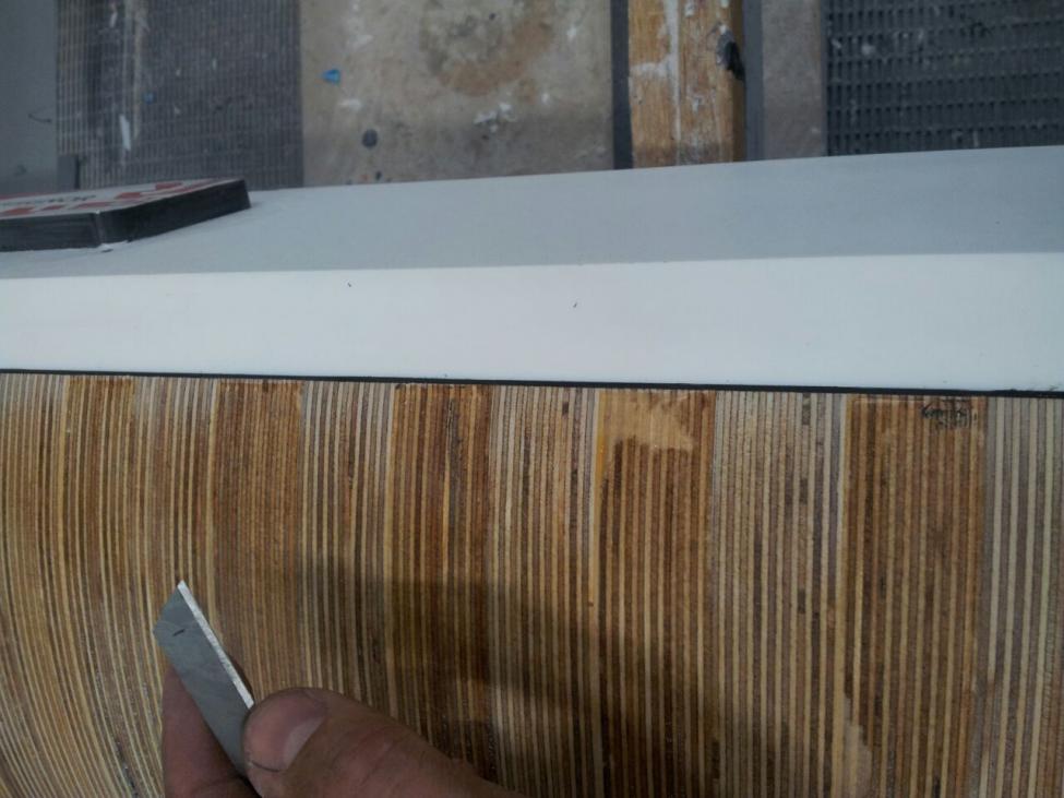

Kniven er altså Nord-ostekniven jeg brukte å spikke på Reteps gamle kabler i jula. Disse skal benyttes til diskanten. Kablene er moddet med bypass-ledning av karbon/sølvkabel (ute av produksjon).
