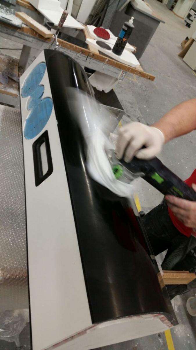

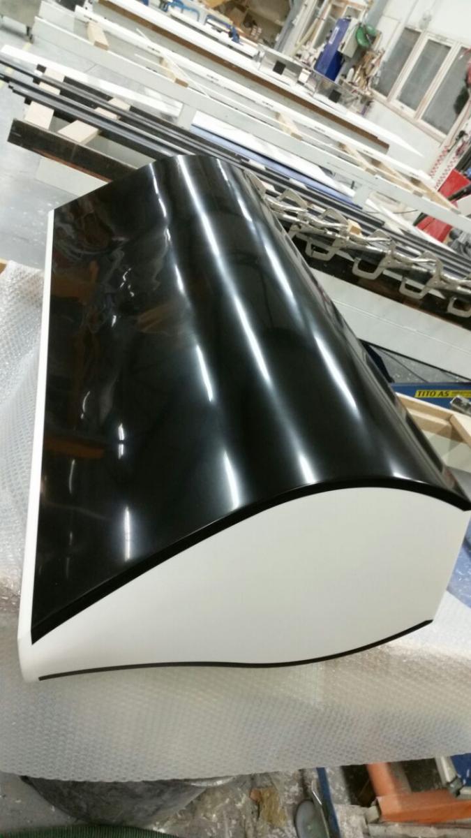

    Etter en stri tørn med spon og støv kom det frem litt tørrhøste:
    The new Polish navy has glass bottom boats, to see to the old Polish navy.
    Deretter mer polish (og et røntgenbilde etter knoketesten):

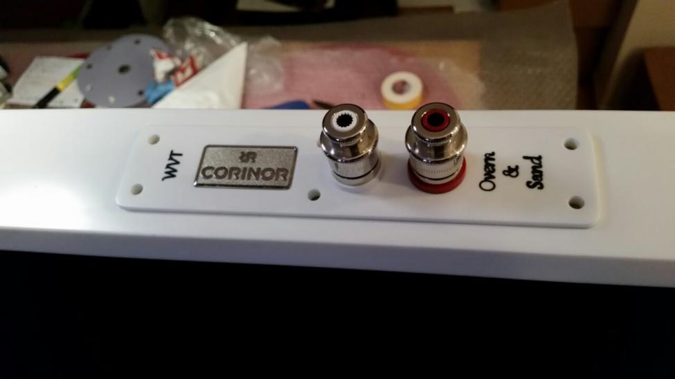

    Beklager dårlig know-how vedr. polish: Høyttalerne er kun rubbet foreløpig.
    Endelige poleringsprosesser skjer etter innbrenning og siste voicing . Auto-sol er visst for grovt får jeg opplyst fra solariet på Toten.
    Jokk har saumfart Jysk, Hansen og Dysvik, Mark & Spencer samt KaDaWe for å finne riktig dynetrekk for å dekke skapningene ved frakt og helligdager.. (og en Jerven-duk for hageselskap).

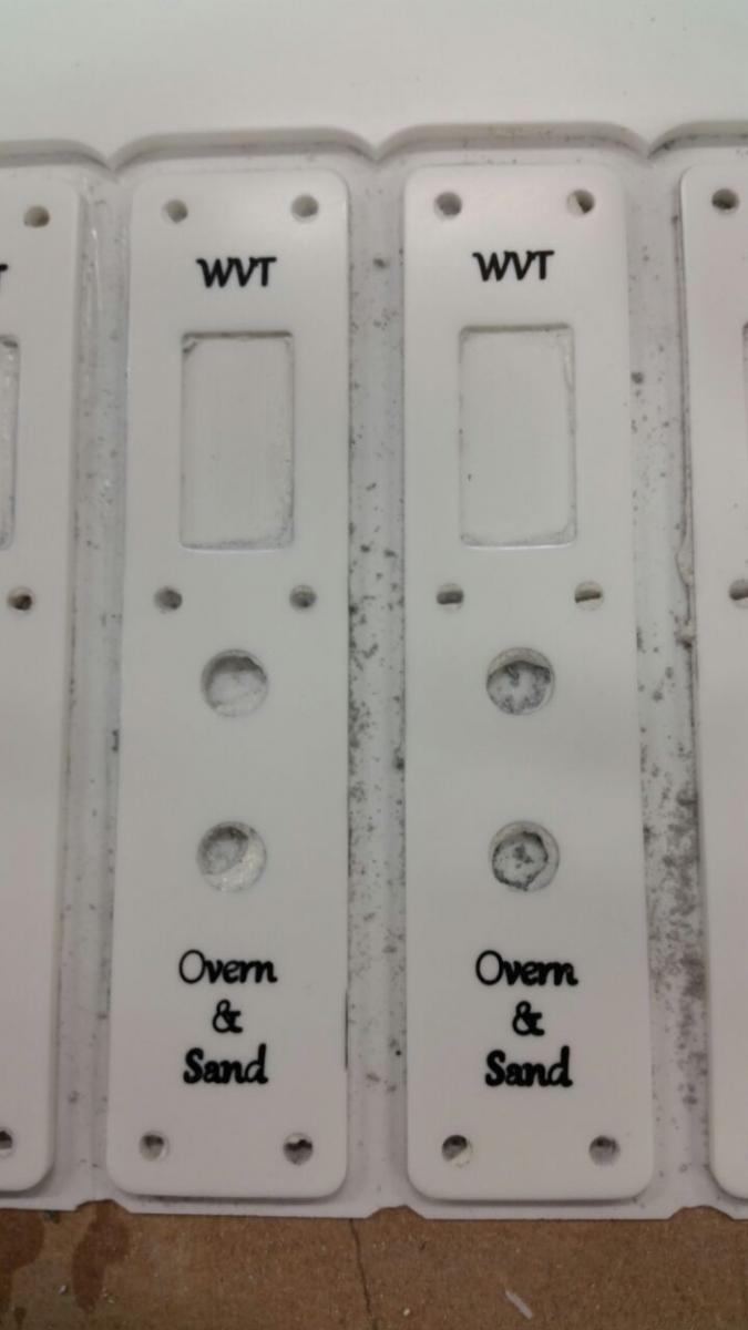

    Detaljer skal på plass: Her er terminalplate før videre behandling samt to F-cup (?) som senere skal fylles med skum av riktig densitet.

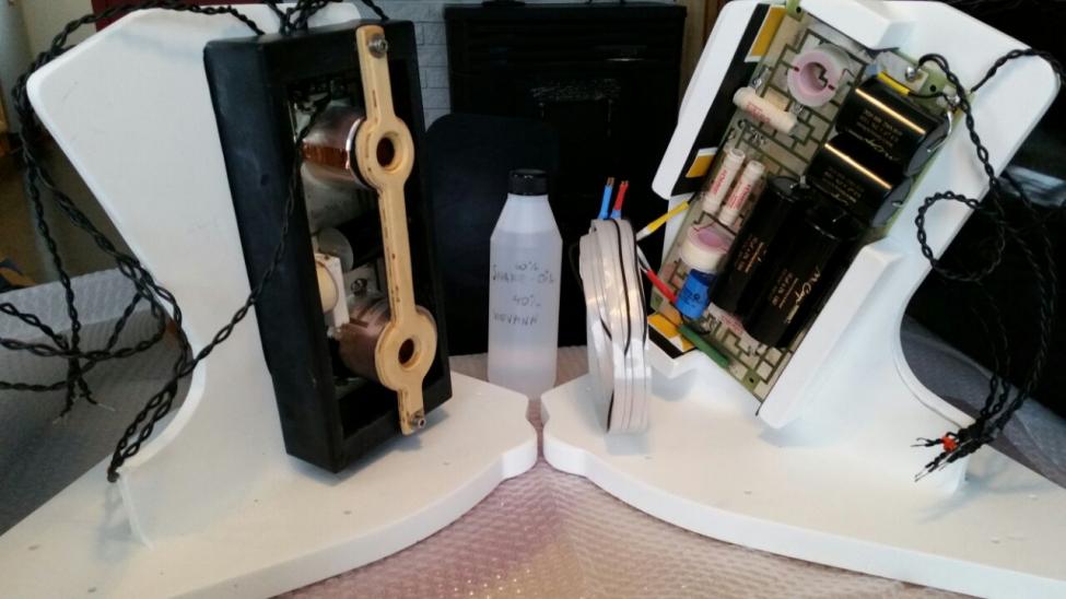

    Nå er delefiltrene innlosjert i sine hybler, trygt I seng på skummadrasser og klammer med folie under. Gummiplugger selvsagt.
    Den skarpsynte vil se en av WVT's innerste hemligheter (se flaske)...
    Noen som tør å gjette på totalvekta til 1 stk WVT?

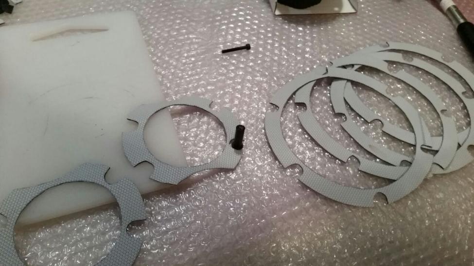

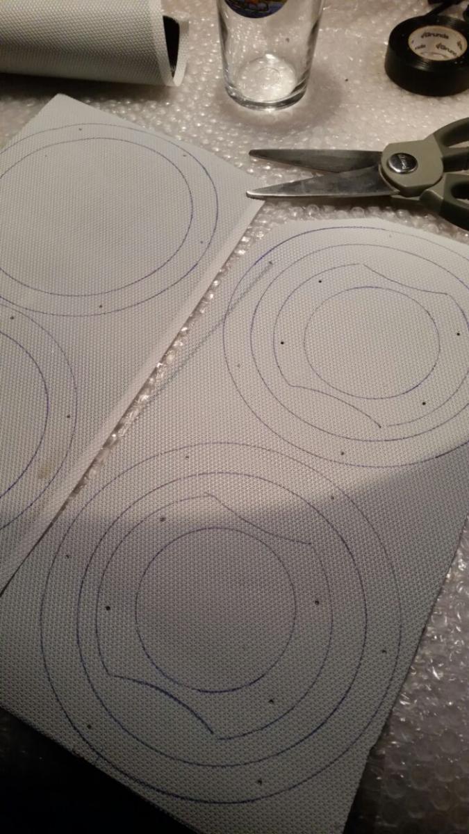

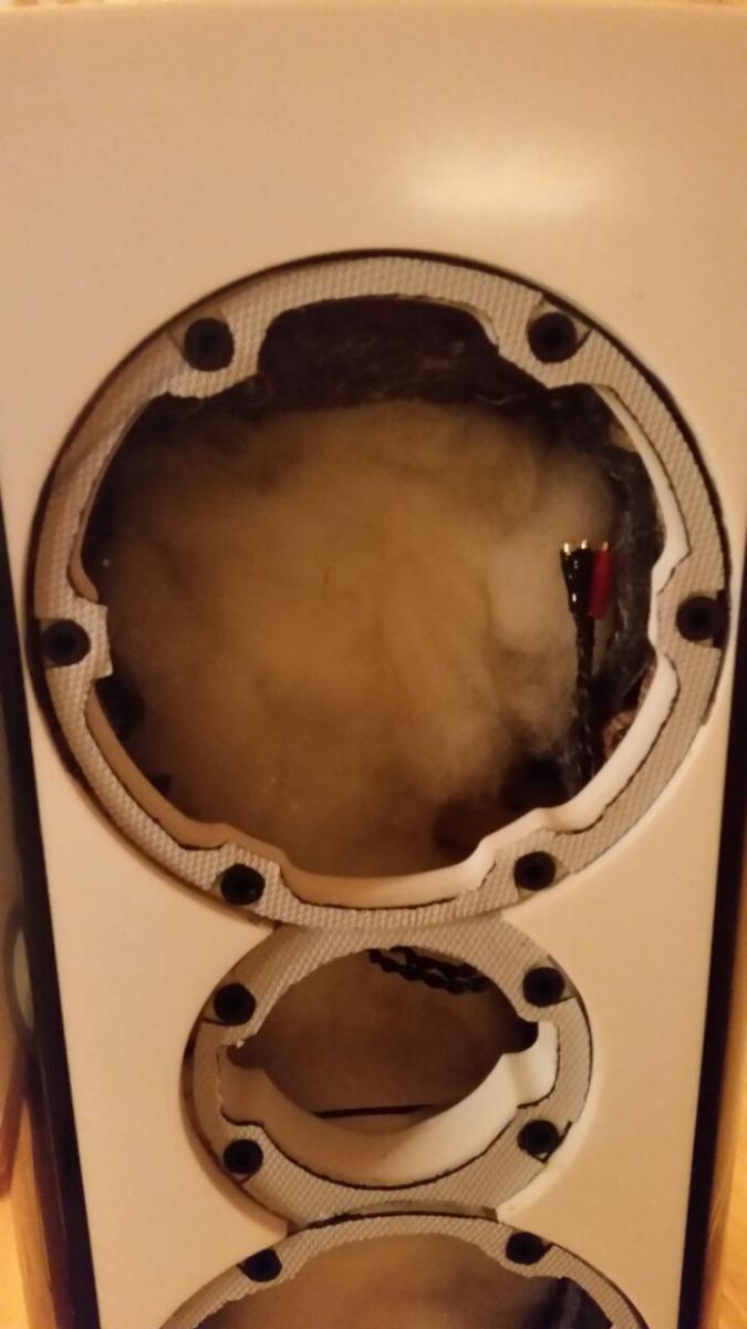

    Takker for hyggelige ord på vegne av Jokk som er eier og utførende håndverker i prosjektet.
    På vei til de første toner; her kommer pakningene i viskoelastisk folie (vist med dekkfolie) og gummiplugger på plass.
    Under terminalplaten viser hull at det er plass til vandring I treverket på +/- 7mm.
    Innerst i kabinettet ( spiss del/rygg) er ull pakket tettere og sydd inntil med nål og tråd. Så er ull og Twaron pakket løsere lengre ut.
    Foten med delefilterrack er skrudd fast til bunn av kryssfinerskjelettet slik at en eventuell vandring i treverket ikke vil få konsekvenser.
    Svar på forrige gåte: I flasken er det 60% Snake Oil og 40% Vievann. Dette for feel-goodfaktor og induksjon av endorfiner, ikke ulikt dette med kabler.
    Her er Jokk diplomatisk uenig, - alt for estetikken! Det må jeg vel respektere selv om jeg planlegger å sende en djevelutdriver til Toten...

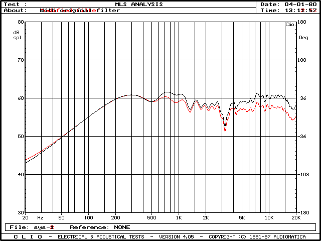

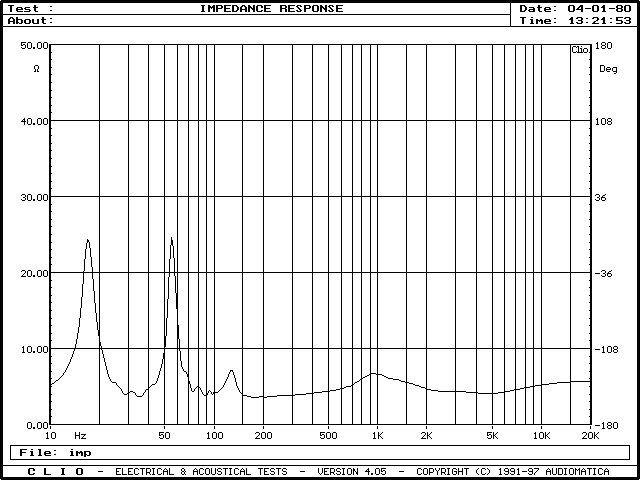

    Fra saksa til oversettelse:
    First measurements done. The sound is superb and there is no cabinet sound.
    However, we discovered soon by ear and confirmed by measurementsthe following deviations due to some acoustic
    variables that can not be foreseen by calculations only:
    1) Tweeter is very close narrow to woofers: This arreangement have many advantages, but on the opposite side the woofers surface acts like a un-even baffle vibrating surface.Result is a minor overlay/peak at 1000 hz, not a big deal to straighten out by adjustments in the crossover.
    2.1) There is single port only which is vertically rectangular and located close to one woofer:
    A naked woofer will not play bass (without EQ). A tiny open baffel do not help much, a
    really big baffle and you have a perfect OB. Well, not unknow stuff at all...
    Here the port will partly act like a hole in a baffle and the pressure partly evacuates (not to be mixed up with wave lengths) from the rear of the woofer thru the port, causing a short circuit.
    2.2) The inner cabinet is merely shaped as a duct (not a box) with the port acting like a branch.
    The pressure build ups and point of pressure maximums at the different frequencies
    was not calculated (a kind of MLTL effect?)
    This caused the bass roll of to be approx 10hz higher than calculated.Searching for more information
    regarding MTM and bass reflex in small cabinets, it would appear that the port should be placed between the woofers (Like Seas Odin & Frøy, Martin J. Kings MTM-Satori, Wilson Cub and so on.) Or: Two ports of course as Madisound did advice.
    The solution here is to set up an internal divider to create approximately the same distance to the port and allow for equal pressure build up.(Why the the heck did I not have a mock-up cabinet)?
    Well this is not big issues to straighten out, just want to share the experiences.
    More to come after finishing the project.
    Ovenstående brysomheter ble løst i går da vi hadde arbeidsstue i Løten :)
    Rød kurve er etter justeringen.
    Bump ved ca 140 hz skyldes at vi fjernet dempemateriale i bunn for tilgang til filter (søyleresonansen).
    Små ujevnhetene ved impedanspuklene skyldes forstyrrelser undertegnedes tramping under målingene...
    Filteret er nå tilsatt LCR i bassen, LR i diskanten og seriemotstand ble øket fra 1R5 til 2R7. Legger ut nytt filter senere hvis interesse.

    W.Sand
    02.05.2012
    3.386
    5.296
    moelv

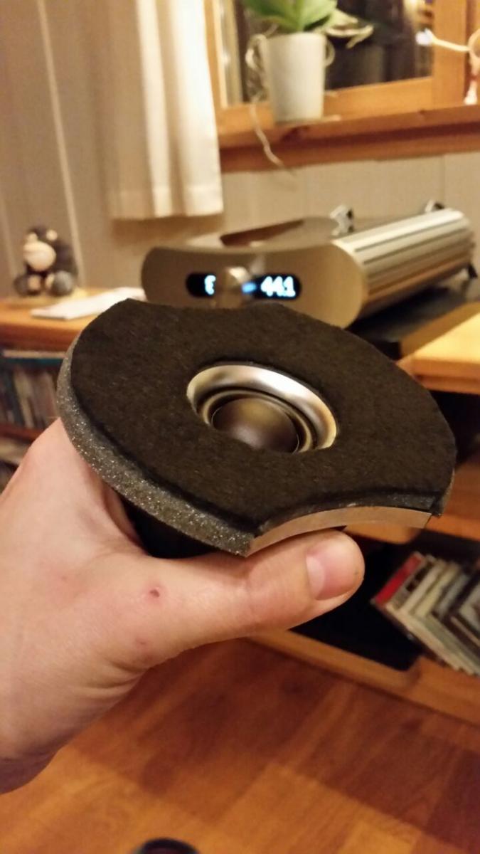

    Dippen ved ca 3300hz kan tyde på at filt ved falsen på diskanten ikke er tilstrekkelig.
    Denne målte vi også når diskanten spilte alene under testen hos Tangen.
    Vi prøver derfor en flens som printes ut i 3d.
    Føttene har nå fått SD dempeputer (limpiga fralliga kuddar...)

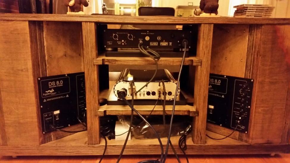

    Det er vårstemning på Kolbu, snøen smelter lokalt takket være WVT. Normalt kommer sommeren på gærne sia etter sankthansbålet.
    Luftige toner i 3d, musikere i rommet som har skapt interesse hos Åndenes makt, gode nyanser og definert stram bass. Joa, men to stk 6,5" kan ikke lage sprekker i tundraen heller.
    Subprosjektet går derfor stødig fremover:
    Roy + (2 x PR) + DS 8.0 pr side.

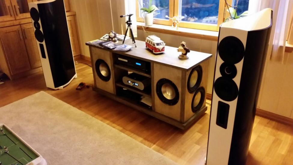

    Høyttalerene har vært ferdige en stund nå, og de har allerede bikket 250 timer med spilletid.- er vel et godt tegn det;).. Må få låne meg et speilreflekskamera ila påsken og ta noen bilder. Føler at bildene som blir tatt via mobilen ikke helt yter de rettferdighet, men se ikke bort ifra at det allikevel kommer noen.

    Høyttalerene er i virkeligheten mer enn solidox-hvite og svartere enn..., mobilbilder hører ikke hjemme i high end-verden...:

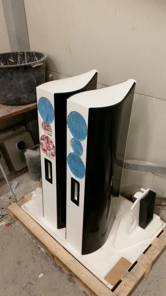

    Påskestille her eller hva?
    I hvertfall svirret ryktene og en viss uro seg på Skreia i dag da hugg og kalderisk romling indikerte at Skreiabanen stod foran gjenåpning. Eller er Dovrebanen lenket til sidesporet på Kolbu?
    Lokomotivet var av lokal art:
    Nå er det sendt bud på en pianostemmer (!) og påfølgende fintuning.

    Stofframmer blir nok laget & montert allerede i helgesvingen, så blir benken litt mer nøytral.
    Samlet vekt på nybenken bikker 100 kilo, så da er jeg vel medlem av "kvart -tonns-klubben"..
    Ser ikke ikke så svæært ut her jeg sitter, men lydbildet syntes jeg er ganske så flott..
    Lar de få masert seg en stund før jeg lar justervesenet komme på visit.

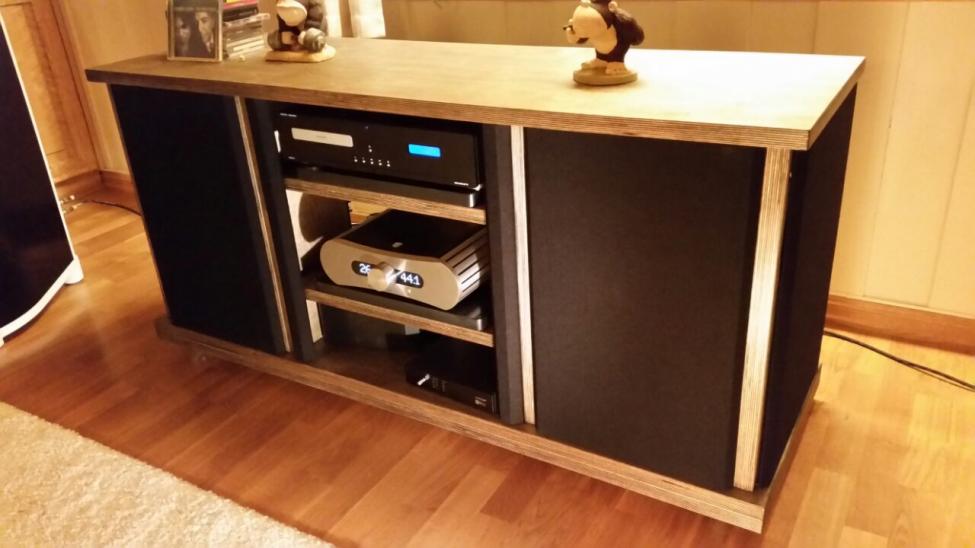

    Da har jeg vært å hørt på de nye kreasjonene.
    Vel. mest av alt har jeg sett på de. Jokk, heretter Øyvind, håpløst nick du har laget deg, er først og fremst en fagmann og håndverker. Han er møbelsnekker i blodet og det er først og fremst det visuelle som slår meg. Hadde jeg syslet med planer om et selvbygg og hadde hatt pengene og plassen, så hadde jeg bedt Øyvind om å lage kassene eller bafflene. Egentlig har jeg i tankene en av slukets open baffle løsninger made by Øyvind. Men det blir med tankene, har ikke plass. Men andre bør noen kjenne sin besøkelsestid, tror ikke jeg vet om noen som kan lage Sonus Faber finish på ting som Øyvind. De nye høyttalerne i Corian er intet unntak. Ekstrem finish, solid arbeid. Lekre, selv om jeg foretrekker de andre designmessig. Det er noe med trefiner og ørten lag lakk.
    Hva så med lyden. Det er lett å la seg bli blendet av finish. I kassen er det valgt Satori elementer og Seas bass. Satori har fått rave reviews DIY miljøet. Kjenner de ikke særlig godt, men har alltid fortrukket papirmembraner. Seas diskanten borger også for kvalitet. Delefilteret kjenner jeg ikke. Disse høyttalerne er det vanskelig å si noe negativt om. Det eneste kan være at de er noe slanke nedover i bassen, men det er selvsagt gjort med vilje? Ser at et subprosjekt tar form. Jeg hørte på de uten subber. For en hornmann som meg, med de fordeler og ulemper de har, så låter disse høyttalerne sivilisert. Diskanten er silkemyk og detaljert. Det hele låter oppløst og detlajert. Luftig. Et lit tilbakelent soundstage. Musikerne blir plassert bak høyttalerne. Bra bredde og dybde på scenen som tegnes opp.Papirelementer bryter opp litt annerledes enn andre membrantyper. Noen mener de kan låte litt ullent og "soft". Ikke her. Det er med andre ord lite å kritisere. Men på den andre siden så vil alle høyttalerdesign være avhengig av preferanser. Wankel og Øyvind tenker i sine baner og gjør det slik de tenker det er rett. Og det skal de ha applaus for. Mine preferanser går i en litt annen retning, men har ikke noe problem å like det jeg har hørt.
    Håvard
    PS! Gleder meg til å høre med sub.

    Takk Håvard, for besøket, den rosende praten og for omtalen rundt wvt's.
    Har selv også stort sett de samme tankene rundt lydbildet de nye corianhøyttalerne sender ut.
    Vil nok også teste ut både klasse A og no rør, da jeg tror det vil jobbe godt i lag med denne konstruksjonen.
    Det var mer trøkk og varme med mc'ern , men syntes jammen meg at Gato'n også er en vettug allrounder :).
    Begynte med innspillingen( masering) av woofer'ne i dag, og håper på et oppegående justert anlegg innen kort tid. - Til den jobben er jeg så heldig å få hjelp fra Wankel & Tangen.. Jeg får oppgaven med å etterfylle vann og pads på kaffemaskinen.
    Du er hjertelig velkommen tilbake når systemet er på plass..
    Ja, jo, skal få meg et annet nick snart.- må bare tenke ut et først...
