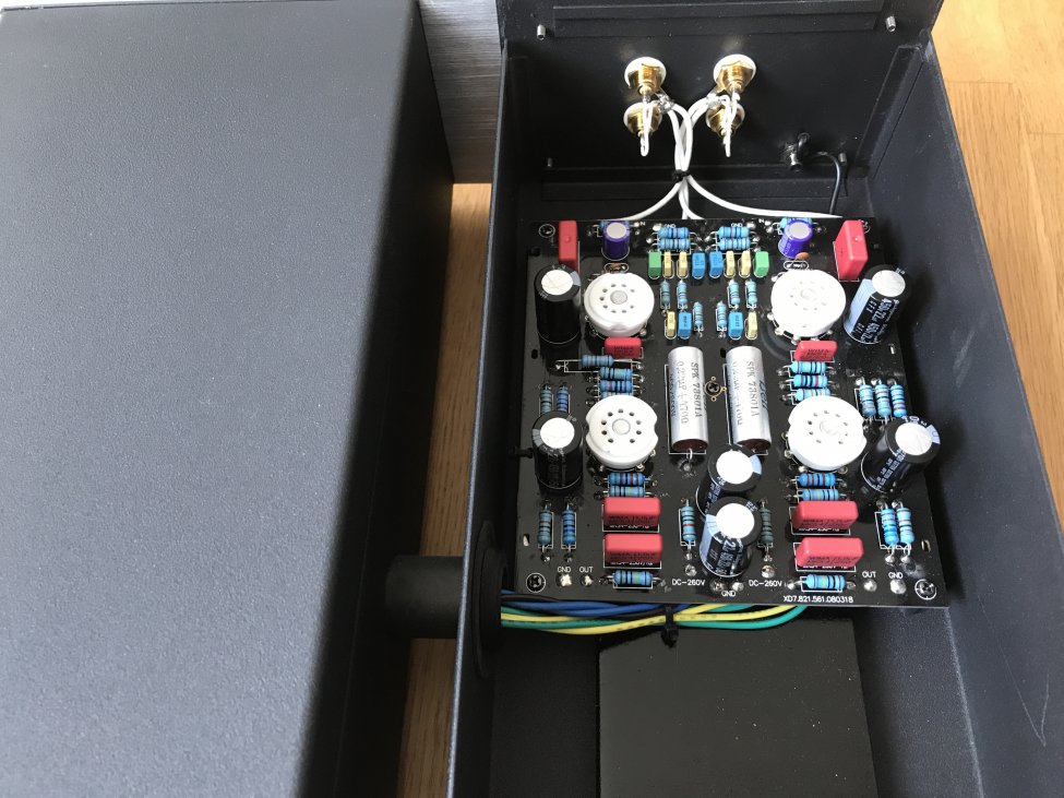

Jeg prøvde å se på bildene fra testen min av Xindak LP-1, uten å bli noe klokere.
http://www.audiofidelity.no/uploads/2/4/0/6/24060675/40_hele.pdf
Men, det er vel 99% sjanse for at 12AX7 (ECC83) står på inngangen (øverst på bildet)
som spenningsforsterker - mens 12AU7 (ECC82) står på utgangen (nederst på bildet)
benyttes som en buffer (katodefølger?) for å få ned utgangsimpedansen.
Kretsløpet eller rørene bør ikke ta skade av om du bytter de to (for en kort periode).
Om du bytter plass på rørene i kretsen vil du få alt for lav gain, så om det spiller
normalt (høyt) har du fått rørene i riktig posisjon. Prøv da vel...

Hei folkens, og takk for svar.
Som du Gunnar nevner, AX øverst og AU nederst, er det jeg også har tenkt. Men har ikke vært helt skråsikker. Begynte å lure litt på om AX skulle stå på venstre side, og AU på høyre. Men dette må da bli helt feil.
Jeg prøver ut og ser hva det blir til :)

Vet ikke om det har vært skrevet om før her inne på sentralen, men det burde vel la seg gjøre å bruke AX på både inngang og utgang for å få større gain?
Gunnar_Brekke
3.290
3.016
Kongsberg
Ikke anbefalt over tid!
Selv om rørene benytter samme glødespenning - og kan operere med samme
matespenning, er de satt opp for å fungere med forskjellig bias (typiske verdier) ;
12AX7 = -2 Volt
12AU7 = -7 Volt
Selvfølgelig kan kretsløpet bygges om for å benytte 4 x 12AX7 (eller mer
typiske 3 x 12AX7 + 1 x 12AU7) - noe som vil gi større gain - men dette
innebærer seriøs ombygning - i tillegg til at utgangsimpedansen fra RIAAen
økes betraktelig (og dermed reduserer dens evne til å drive neste trinn).
Så la kretsløpet være originalt. Om du trenger mer gain, gå for en (MC-)
trafo på inngangen. Som Xindaks utmerkede egne MC-10 trafoer...

Takk for opplysningen. Har man lært noe nytt i dag og. MC-10 trafoene vurderes sterkt om jeg beholder dette trinnet. Vurderer nytt fra enten LM Audio eller Icon Audio.
