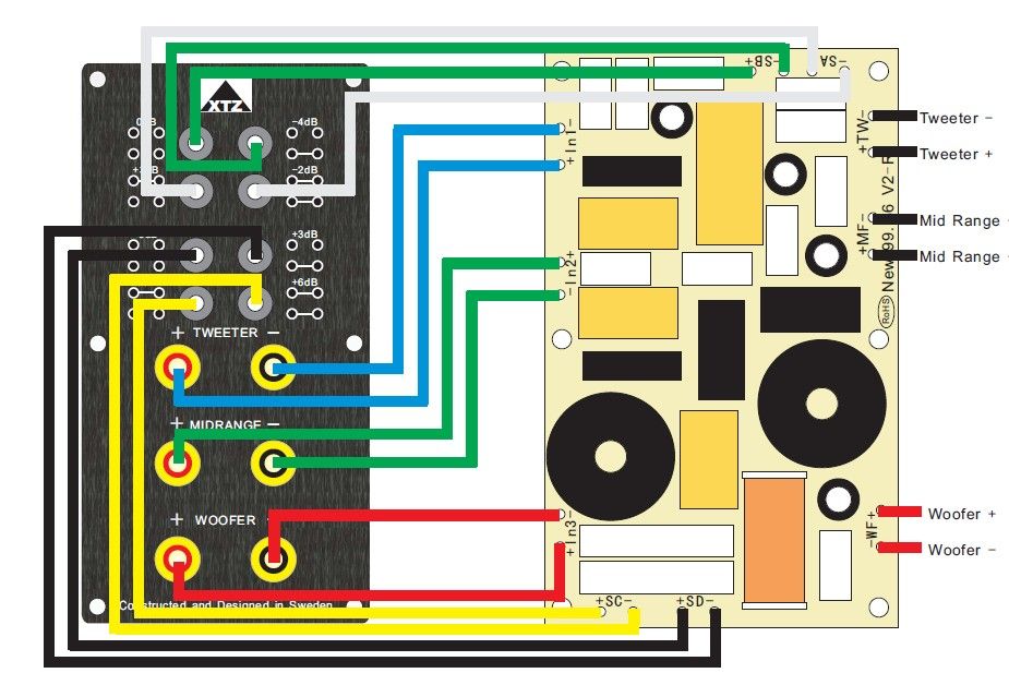

    Etter langt om lenge så har jeg startet med å oppgradere mine XTZ 99.36 MK1 til MK2/FLR (står FLR på delefilterne i alle fall), jeg har den eldste(?) versjonen av 99.36 med 3 par terminaler, alle ledninger er "fargerike" og to og to ledninger er merket med en teip-bit av forskjellig farge. Jeg kjøpte MK2/FLR delefilterne brukt og har ikke fått med noen form for instruksjoner (hvis dette i det hele tatt følger med?), nå er den ene høyttaleren helt demontert og jeg har skrevet ned fargene på ledningene til hvert element, samt så kan jeg skrive ned hvilke farge (to og to ledninger) har (noen er merket med rød teip, andre med mørke grønn). Det står kanskje på delefilteret som jeg ikke har undersøkt så nøye.
    Andre tankekors er at innfestinga til det "nye" filteret er helt ulik de to filterne som satt i høyttalerne mine, er det slik å forstå at det er meningen at det skal borres nye hull eller passer det nye delefilteret inn i noen av de gamle skruehullene?
    Jeg har mer eller mindre funnet ut at det er andre små forskjeller på de ulike typene av 99.36, slik som antall terminaler og antall broer, noen som har en oversikt over hvilke kabler som skal sitte hvor på både delefilter og elementer? I så fall hadde jeg virkelig satt pris på om noen kunne dele dette, ellers må det bli mail til Olle. ;) Takk på forhånd! :)
