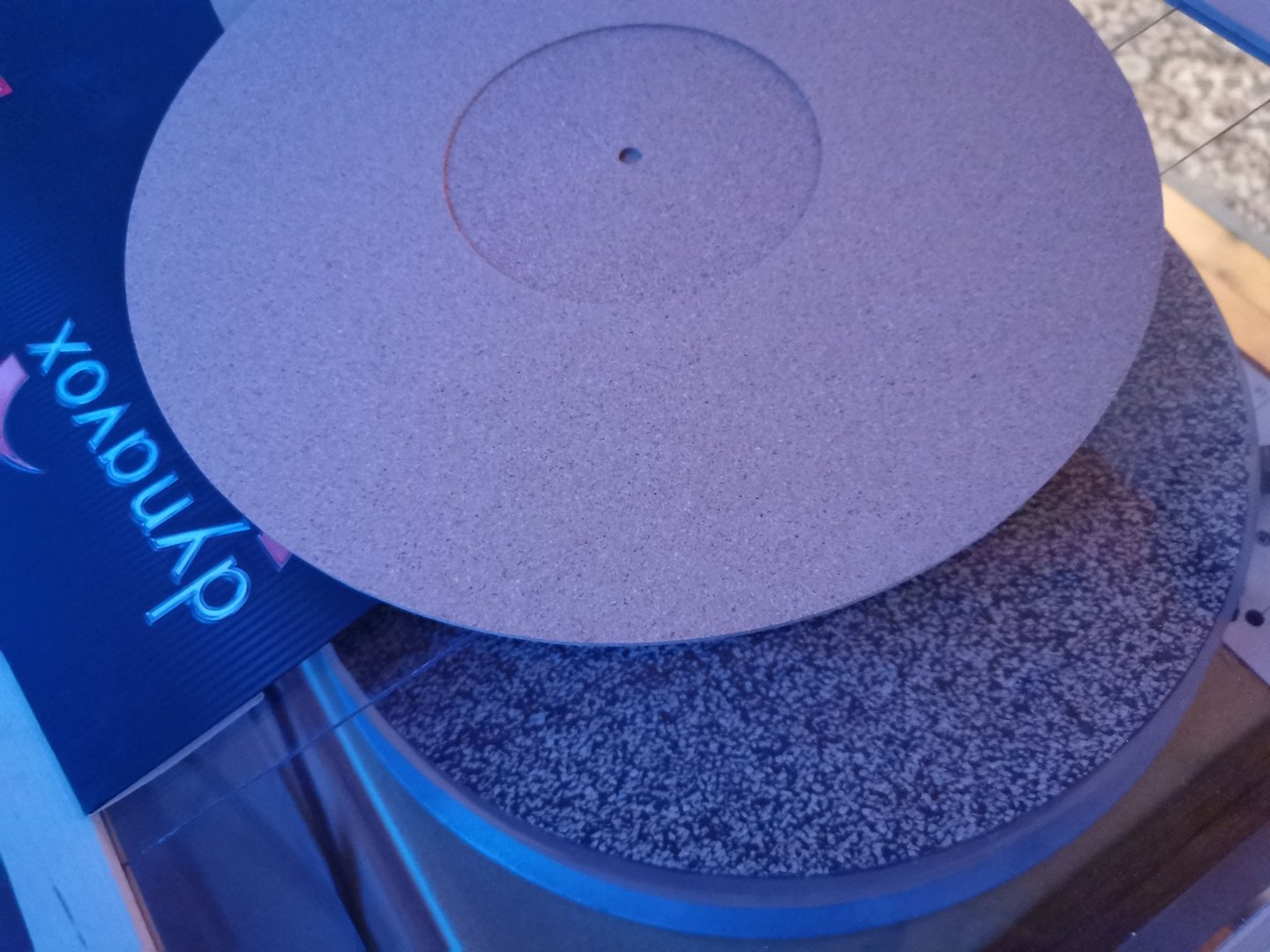

    Lenge siden jeg har handlet noe til vinyl avdelingen. Dynavox er nok litt finere kuttet enn min DIY korkmatte. Blygummi får jeg kjøpe ved neste biltema besøk.
    Vis vedlegget 899748
    Der var ny Janus platematte ferdig.
    Ser litt bedre ut enn den første.
