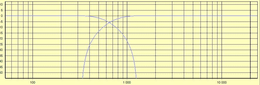

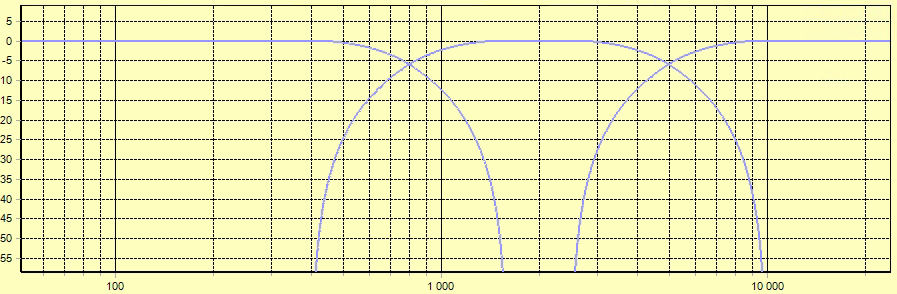

Innbyrdes avstand ifm. drivere/delefrekvens kan ses nøyaktig i millisekunder/avstand i AL etter målesveip. Da kan du flytte diskanter frem og tilbake inntill du får 0,00 ms. på både mellom hønn, og tweeter.Regner med at membranene eller da fasepunktet for driverne ligger her, eller?
Bruker Audiolense XO og har tidligere delt aktivt som her med 3 amper:Du hever delefrekvensen en del (8-9k ca), som er en bra ting etter min mening hvis du ikke har lavpass på horna. Men du mister veldig mye nivå som gjør at bidraget fra diskanten blir lite. Er bare å prøve. Kan putte to 0,47 i parallell på en kanal hvis du ikke har 1uf. Flytt diskant frem og tilbake. Snu fase på diskant kan også testes. Beste er å lytte + måle (med rimelig skala på y aksen).

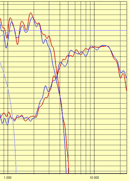

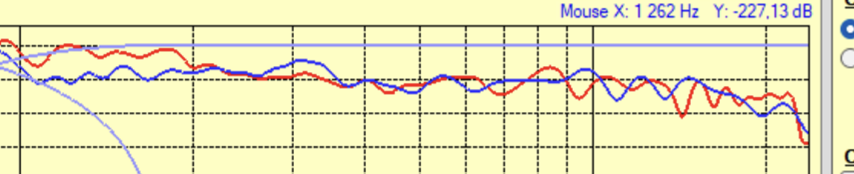

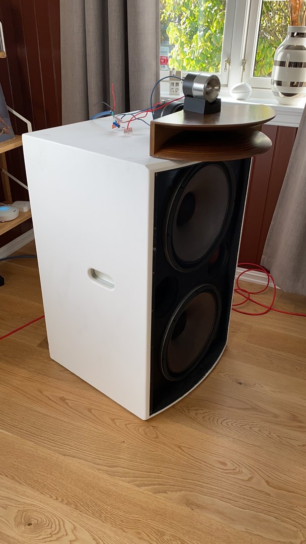

Ser knallbra ut dette !!Måling nå over 1kHz... med Hønnet og Tweeter.
Jeg har flyttet Tweeter fremover og bakover og funnet et punkt hvor måling blir bra. Har ikke lyttet frem noe.

Jeg lurer på hvorfor min topp faller før!Det er i stua mi ja![]()
Forskjellige rom for det første og det målte anderledes med passivt...Jeg lurer på hvorfor min topp faller før!
Rommet er det samme. På tide med en Purifi på hornet, Mulig jeg bare bestiller en Audiophnics til. Kommer til å kjøre direkte mot Purifi-modulen da. Ikke noe tillegg fra buffer.Forskjellige rom for det første og det målte anderledes med passivt...
Ikkenoe å henge seg oppi![]()
Det kan ikke bli bedre enn det... Er dønn likt....Jeg lurer på hvorfor min topp faller før!

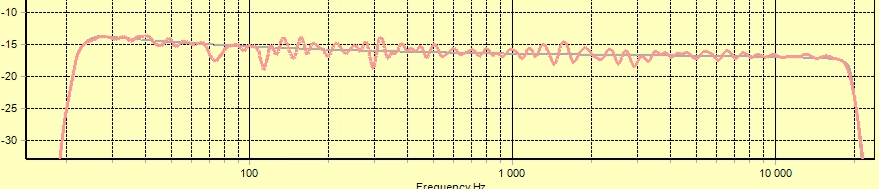

En annen ting jeg syns er litt merkelig er at delay med tweeter på denne måten viser veldig forskjellig fra med 3 amper.
Vis vedlegget 903444
OMG! Dem kunne jeg akseptert her.
Syns tidsforskjellen plutselig har blitt veldig liten for hornet/tweeter kontra 3-veis. Det har blitt 1/15 del av hva det var før.Det kan ikke bli bedre enn det... Er dønn likt....

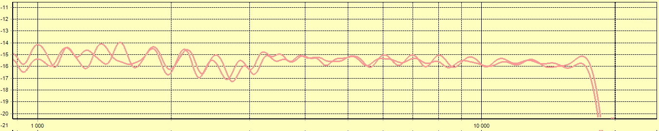

Hva er feil?
Ta av tweeter og mål uten da å se...Syns tidsforskjellen plutselig har blitt veldig liten for hornet/tweeter kontra 3-veis,
Her uten tweeter.Ta av tweeter og mål uten da å se...

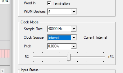

Skal ikke bruke clock drift med kun 1 Dac...Her uten tweeter.
Jeg må da skru av "Clock drift correction", ellers får jeg ca 0.50msec mindre på den høyre kanalen., Ikke bestandig men stort sett på hver måling.
Vis vedlegget 903448
Det er vel en klokke i både PC/USB og DAC.Skal ikke bruke clock drift med kun 1 Dac...
Kun ved flere dacer... Rme styrer klokken...Det er vel en klokke i både PC/USB og DAC.
Skal ikke RME USB driveren stå slik?Kun ved flere dacer... Rme styrer klokken...
Mener det...Skal ikke RME USB driveren stå slik?
