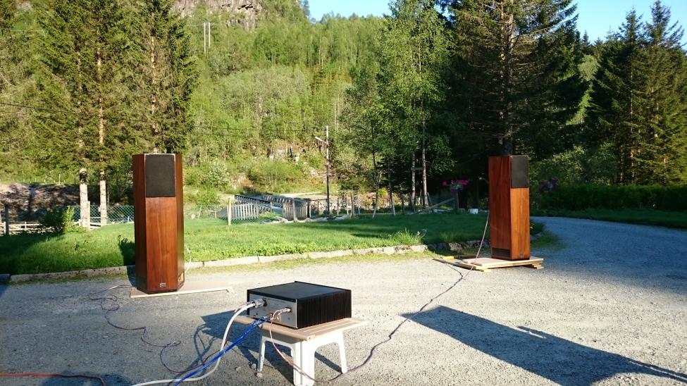

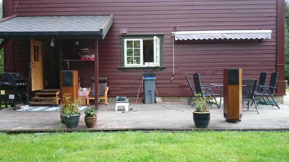

    Puh,inne i stua,naboer..
    93 dB,300-400W
