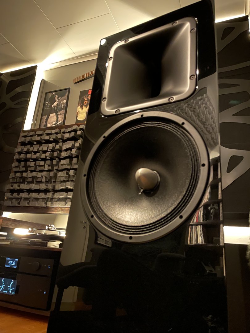

    Hvordan spiller ø da
    Det er beskrevet en del om lyden på de første sidene i tråden, anbefaler deg å sjekke det ut, mye fine bilder fra hjemmeoppsett også, men stikkord som eksplosiv, dynamisk, gøyal, sivilisert og du kan virkelig dra på uten at det forvrenger.
    Ø responderer veldig på kvalitetselektronikk, og en liten hardhet som jeg hadde i begynnelsen er helt vekke etter at jeg byttet forsterker og det med klasse D forsterker, tenk det.
