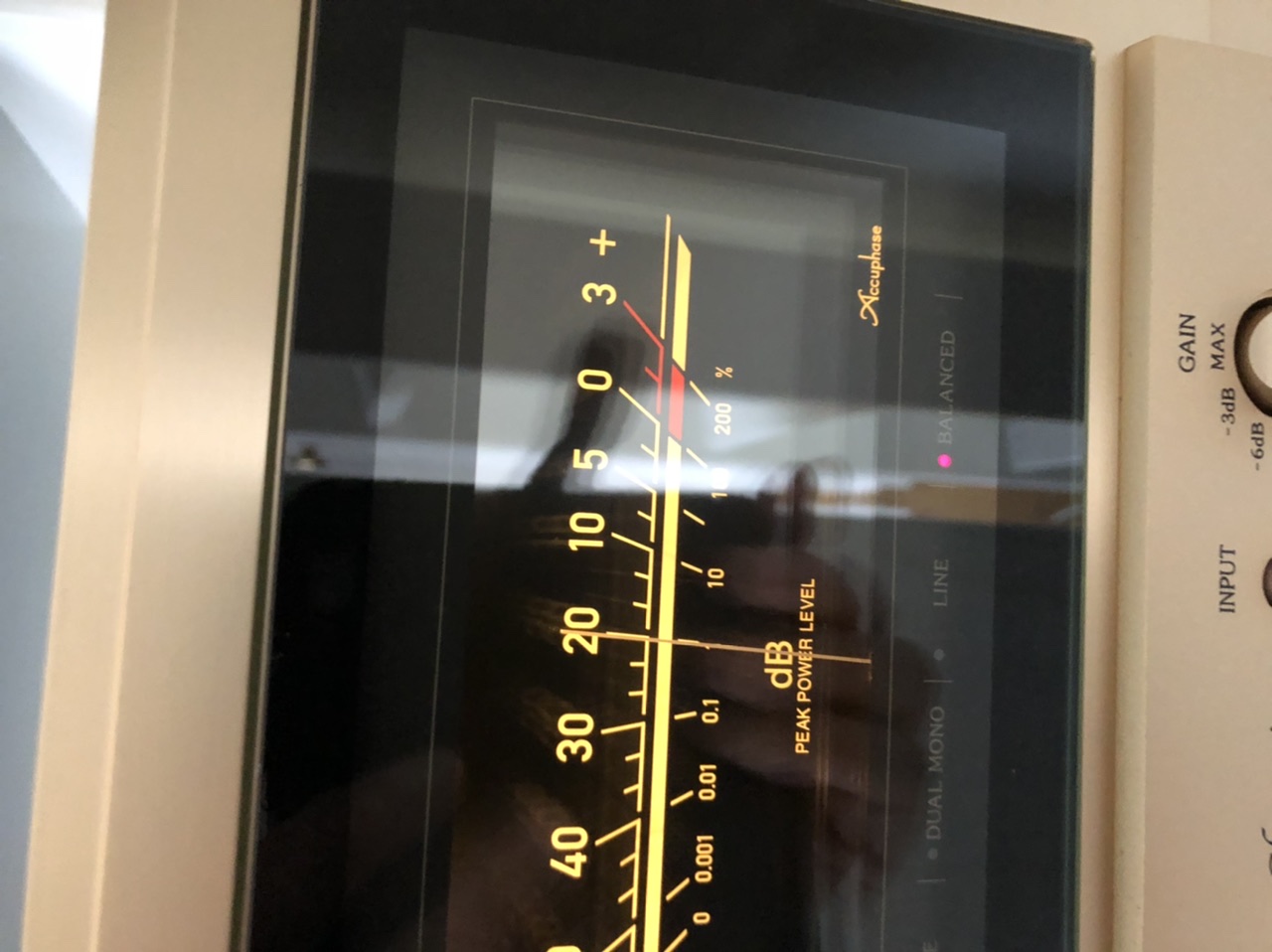

    Er forøvrig enig i at mange kjører med langt større forsterkere enn egentlig på krevd. Vi som har forsterkere med VU meter kan følge med , og på vanlig lytting ligger jeg på 0.1-10% av merkeeffekt. Stort satt under 5% .Drar jeg på kan parkene nå opp i 50% Og dette er en 45watter på normale høyttalere
