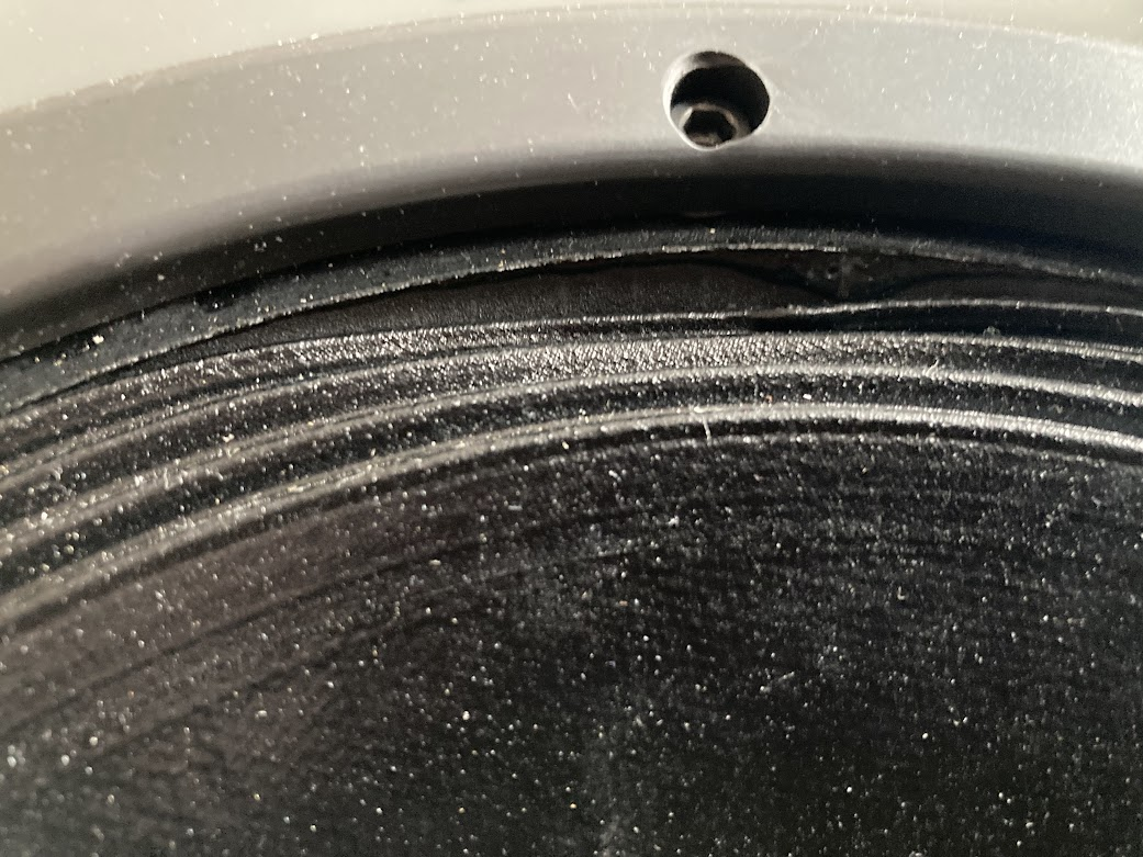

    Om elementet er "sprengt", eller kjørt for hardt, så vises det det godt på svingspolen. Når elementet er ødelagt er det bare å bruke tapetkniv, få membranen og svingspolen ut. Er det blæredannelse i lakken på svingspolen, eller antydning til missfarging/ svimerker, da er kjørt for hardt. Mao brukerfeil, el feil på forsterker.
    Uttern
    23.11.2007
    884
    503
    Ytre Enebakk
    Feilproduksjon med feks dårlig sentrering av membran, feil på oppheng, da ser man slitasje/ gnagemerker på svingspolen. Men at oppheng revner, ja den er litt kinkig og vanskelig
    inselwind
    05.05.2012
    2.138
    12.286
    Toten

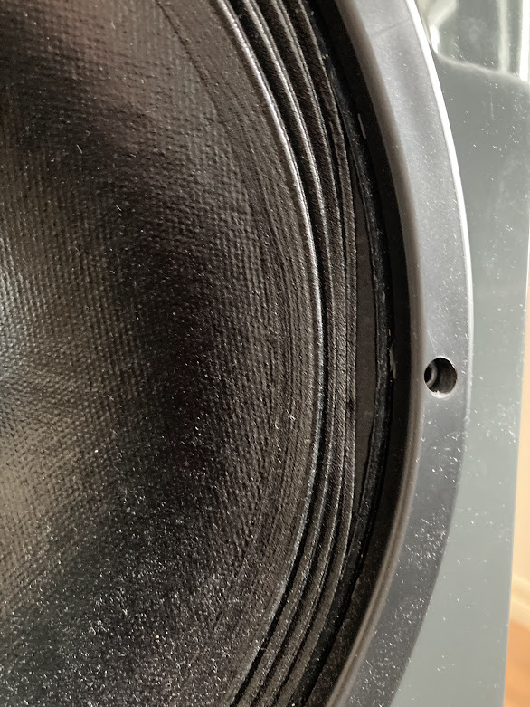

    Kan man kanskje å ha vært så uheldig under montering av elementet at drillen/skrutrekker "skled/mistet grepet" på skruen og fikk lugget i opphenget? 🤔 Kan jo ha skapet et lite rift som over tid bare blir større og større.
    trosse1
    22.02.2012
    2.672
    2.394
    75
    1/2 Tam
    30.10.2015
    7.336
    7.009
    revnet? ser ut som limet har sluppet, skal jo bare ikke skje etter 6 år uavhengig av hvordan du har brukt høytaleren,bør være en enkel garanti sak
    Det var min første melding til forhandler også, at limet var sluppet, det ser bare sånn ut, men kanten som du ser på bilde går loddrett ned, så ingen flate å lime mot.
    Limkanten begynner der revnen er og går ut under gummipakningen som ligger rundt skruehullene.
    1/2 Tam
    30.10.2015
    7.336
    7.009
    Her har jeg fjernet gummipakningen, så da ser dere limflaten. 1. bilde med forsiktig press og 2. bilde sånn det ser ut uten press.
