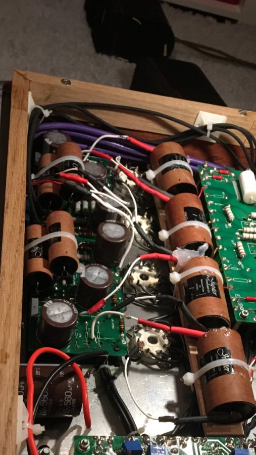

    For mig er der nærmest ligefrem proportionalitet mellem fysisk størrelse og lydkvalitet. De små her er Panasonic M. Det er en kondensator som har superdata. Det har de større på billedet ikke helt i samme grad. Men rent lydkvalitets mæssigt synes jeg som regel at de største også har den bedste lyd. Panasonic M lyder tyndt og skrigende efter min mening. Men det er jo en rent subjektiv opfattelse. Silmic 220 uf versus M 330 uf 100 v. Kasai 100 uf kontra 47 uf M.
    Drossel
    05.05.2012
    10.829
    3.685
    Det er ligesom noget andet. Det er også godt med noget extra capacitet.

    Siden vi er inne på temaet..... etter
    Omtrent hvor mye mer parasittisk induktans tror du de lange komponentbena skaper sammenlignet med "før", og hvordan slår det ut netto i forhold til den reduserte impedansen du muligens får ved å bruke "bedre" foliekondensatorer? Ved hvilke frekvenser tror du det er en fordel, og ved hvilke frekvenser vil det være en ulempe?
    I den forsterkeren Armand og jeg holder på med er alle kondensatorer som berører signalet knøttsmå overflatemonterte foliekondensatorer, og det er en grunn til det. Hvis noen får det for seg at de vil "oppgradere" en slik ved å lodde ut de overflatemonterte og sette inn "bedre" aksiale kondensatorer i stedet kan jeg garantere at kretsen kommer til å oscillere herfra og inn i solnedgangen.

    Treplaten kondensatorene er fest til kompenser for alle ulempene du nevner her.
    Eller gjør de det?

    Er godt klar over det ikke er uproblematisk med de længere ben. Men der sidder jo plastic kondensatorer til afkobling tæt på. Desuden er dette ikke en høj slew rate forstærker med super høj båndbredde.

    Desuden drejer det sig ikke om impedans som jeg betragter det. Nogle kondensatorer er bare mere vellydende og Panasonic M RR rædselsfulde.

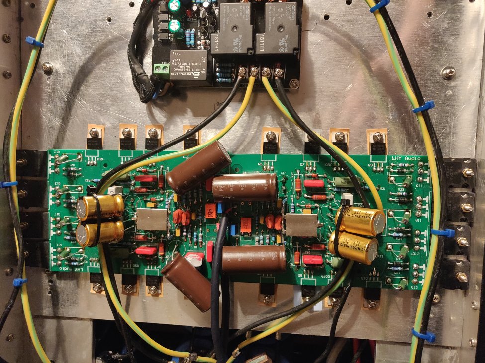

    Power oscillator til test av høyttalere :)

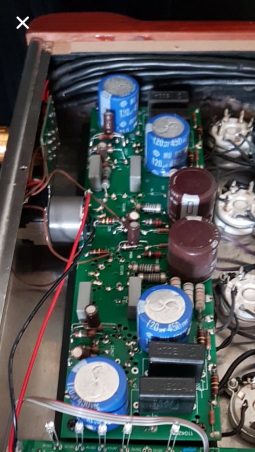

    El.lytter i signalveien (fra trinn til trinn) ser jeg aldri (om ikke en gammel Tanberg kommer innom), som avkobling derimot.
    Siden jeg (nesten) utelukkende jobber med rør bruker jeg Nippon Chemicon. Noen ganger med en film kondensator i parallell.
    Eller gjør de det?
    Det eneste den treplater fjerner er inntrykket av at dette er noe annet enn en «testbenk» for modding ;-)
