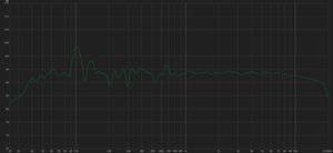

    Høgtalarane spelar, og det er mykje å lika. Eg tykkjer dei læt heilt fenomenalt på kvinnestemmer, men dei manglar kanskje noko kropp i mannlig vokal. Smaken min lener nok litt lysare enn dei fleste, med litt meir diskant og litt mindre bass enn det som er vanleg. Sjølv det teke i betraktning er det klart denne høgtalaren er ganske bassfattig. Han er jo designa slik, så det er ikkje overraskande. I lydbildet er han klårt meir presis enn Gradient Revolution som vert erstatta, men Revolution har ein klårt betre bassrespons og til ein viss grad meir romkjensle.
    Her er MMM frå eit lite område rett rundt lytteposisjon (+-30cm eller deromkring). Dette er høgtalaren "slik han er", utan noko EQ eller romkorreksjon. Totalt sett veldig bra! Eg brukar no 3 EQ-punkt på å dra ned respons ved 100Hz og 135Hz litt, samt gjeva høgtalaren litt ekstra bass slik at han i alle fall klarar seg greitt ned til 40Hz. Med mine lyttenivå er det ikkje mangel på kapasitet sjølv så langt ned.

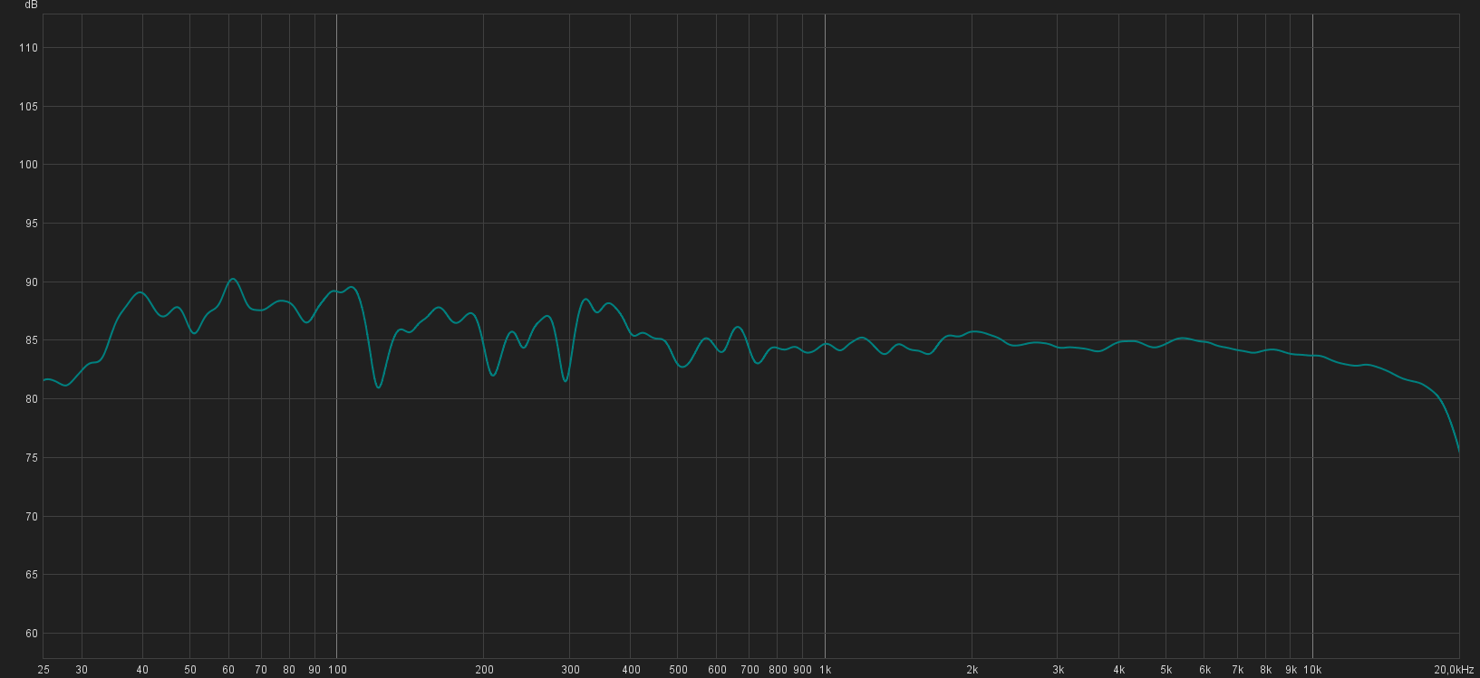

    Har skrudd litt på lyden for å få eit litt mindre blodfattig resultat, og byrjar verta greitt nøgd no. To peakfilter på 102 og 135Hz, og to low-shelf filter på 330 og 70Hz. Noko bassmonster er høgtalaren framleis ikkje, men det er adekvat til det meste av musikk.

    Men du er jo nede ved 35 Hz? Det er jo råbra med en "liten" driver i kardioide?
    Joda, det er slett ikkje ille, men dette er med ein +6dB low shelf på 70Hz og +1,5dB low shelf på 330Hz, totalt 7,5dB, så ein mistar jo ein del headroom.
    Ikkje at det betyr noko på mitt lyttenivå (70-75dB snitt) med kun 2 meter lytteavstand. Rommet gjev òg ein del drahjelp.
