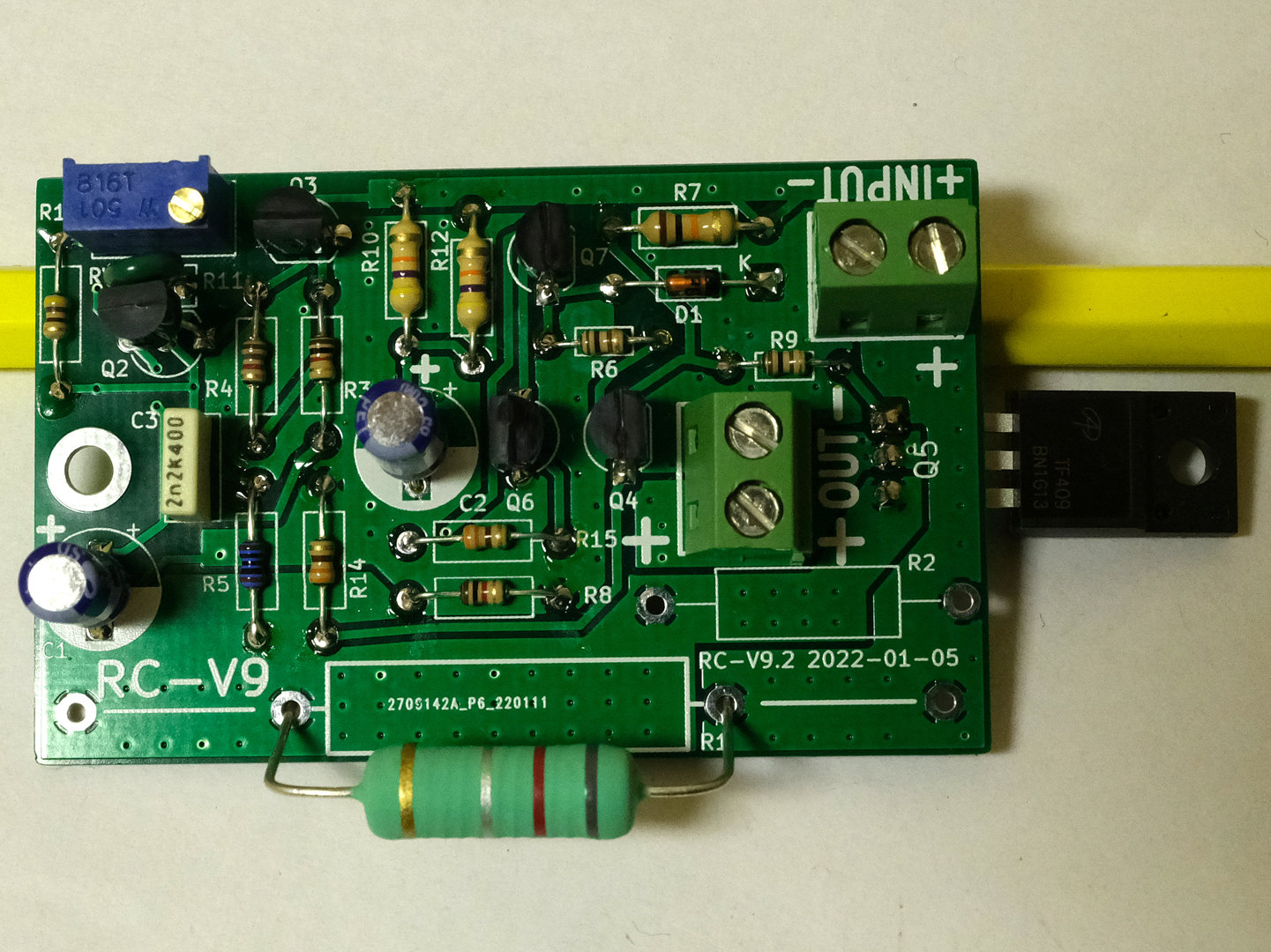

    Har fått prøvd den nye regulatorvarianten i en uke. Den tok livet av all musikalitet i mitt oppsett. Det var som om forsterkeren hadde fått alt for mye feedback. Alt ble flatt, overkontollert og kjedelig. Nå skal det sies at jeg bruker balanseringsmotstander når jeg kjører med Rod Coleman v7, men fjernet dem da jeg prøvde v9.2. Mulig det er noe spesielt med WE som rett og slett ikke funker med v9.2 eller så har den godeste Rod Coleman sett for mye på måleinstrumentene sine. Eller så har jeg gjort en feil et eller annet sted. Klarte imidlertid ikke å finne noe siden alt tilsynelatende målte "spot on" på alle måter. Har sendt en "review" til Rod. Håper at han ikke blir alt for sinna.

    Bare en liten oppdatering. Coleman er en kjernekar. Ingen sure miner der i gården. Men han mente (naturlig nok) at det måtte være noe feil med min implementering siden han var svært fornøyd med lyden av sin siste kreasjon hos seg selv. v7 fungerer imidlertid meget bra så har i grunnen ingenting å klage på. Hvis noen med større tålmodighet enn meg har lyst på et par v9.2 så er det bare å ta kontakt med privat melding. Gratis selvfølgelig.

    Tenker intuitivt at skiftet fra v7 til v9 ikke resulterer i feil implementering. v7 skal ha litt større (1V) forskjell på V in /V out. Det skulle være enkelt å kompensere med en liten ekstra r før v9.
    Det har vist seg mange ganger at det spiller en stor rolle for opplevd lyd hva man gjør i filamentforsyningen til en direkte glødet triode. Det eneste jeg ikke liker med denne erfaringen er at jeg må smekke inn v 7 eller v8 i 50 se ampens ene kanal for å sammenlikne med v9. Det medfører også at jeg må lage mat til to par ører som sitter over bunnløse mager og skamløse vinsluk.....:(
    VB
    01.06.2009
    1.873
    1.581
    På den positive sida så opplevdes lyden av v9.2 som mer fokusert og noe renere. Lyden havnet videre mer bak høyttaleren en foran. Det siste kan vel være en smaksak. Men når musikken slutter å være spennende og "fottrampen" blir borte da blir det meningsløst.
    Beklager eventuelt merarbeid. Men du bør definitivt sjekke det ut. Eventuelt også prøve med et par mindre balanseringsmotstander mellom katodemotstander og filamentene (jeg bruker to 20R). Om ikke annet så for å avkrefte det jeg har kommet fram til. Bias'en forskyver seg jo litt, men det i seg selv burde ikke utgjøre så stor forskjell som det jeg opplevde. Jaja. Det skal ikke være enkelt bestandig.
