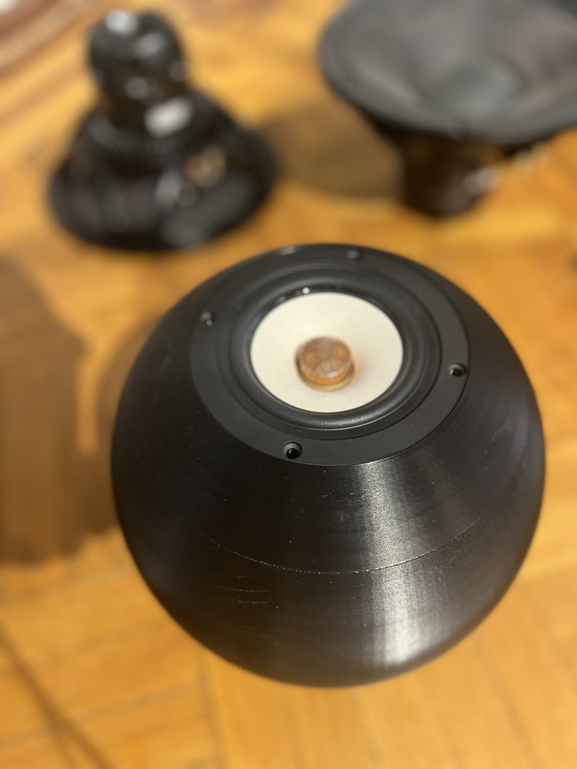

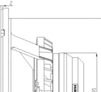

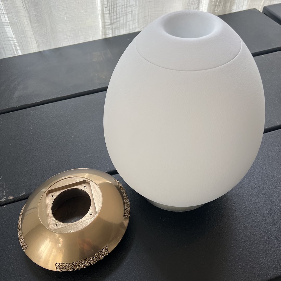

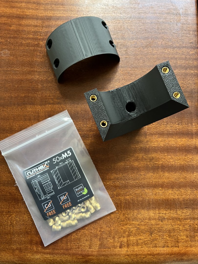

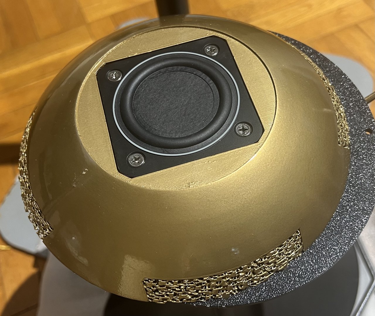

    Da er EGG variant nummer 3 i printeren mens jeg venter på filamentet til en bestilling på et morsomt horn designet i Norge. Må jo la printeren jobbe.
    Variant 3 har samme ytre størrelsen på kabinettet og netto er det drøyt 6 liter. Fortsatt integrert feste for 35mm stativ. Det er noen stilrene stativer å få kjøpt fra feks K&M med runde eller rombeformede baser som veier 10kg+. Perfekt løsning for noe som dette. Eller bare DIY og støpe et 35mm rør ned i noe betong eller epoxy. Kabler er tenkt å trekkes skjult ned gjennom røret på høyttalerstativet. Funket fint på de andre prototypene.
    Bakre del er tenkt å skrues inn. På bildet av tegningen så kan du se at jeg printer gjenger i hoveddelen av egget hvor du kan skru inn enten en lukket bakdel eller forskjellige typer/lengder/diametre på bassrefleksporter. Diameteren er for liten for en slavebass men det kan man evt integrere i hovedkroppen. Det er på to-do lista.
    Ellers er det nå lagt opp til å skru fast fronten fra baksiden med 200mm lange bolter. Har bestilt noen kjekke saker i messing som man smelter inn. Rampamutter for plast kan man si.

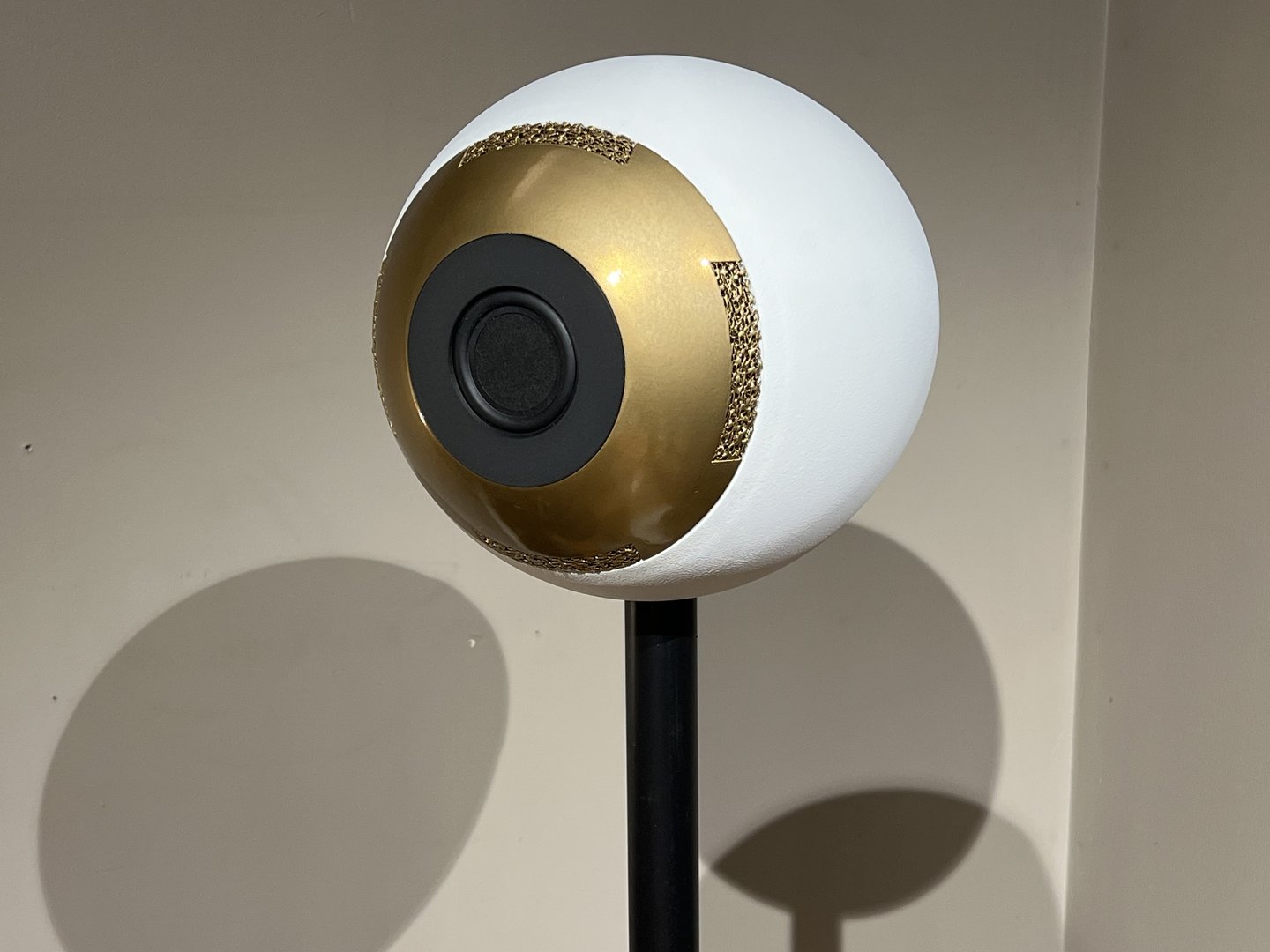

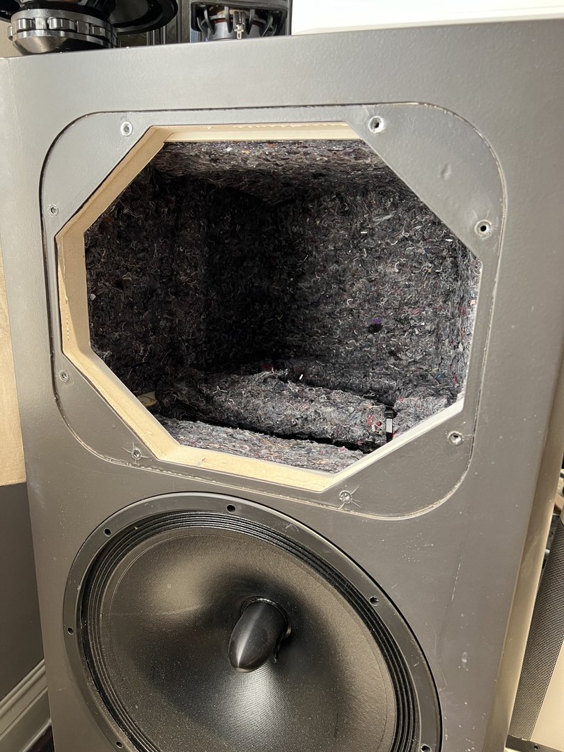

    Da har jeg fått dempet frontkammeret til det fylte egget.
    Grønn kurve ovenfor er Tektonic fullrangen liggende på armlenet på sofaen.
    Den gule kurven er montert i frontkammeret. OBS: fant senere ut at blippen rundt 475Hz er pga armlenet, når jeg hevet frontkammeret så forsvant den.
    Orange kurve er montert i frontkammeret og med demping. Her har jeg brukt Magic Sponge, ikke ekte Basotect men det virker som at de fleste varianter av melamin skum har nogenlunde like dempeegenskaper. Håper jeg. Ser bra ut.

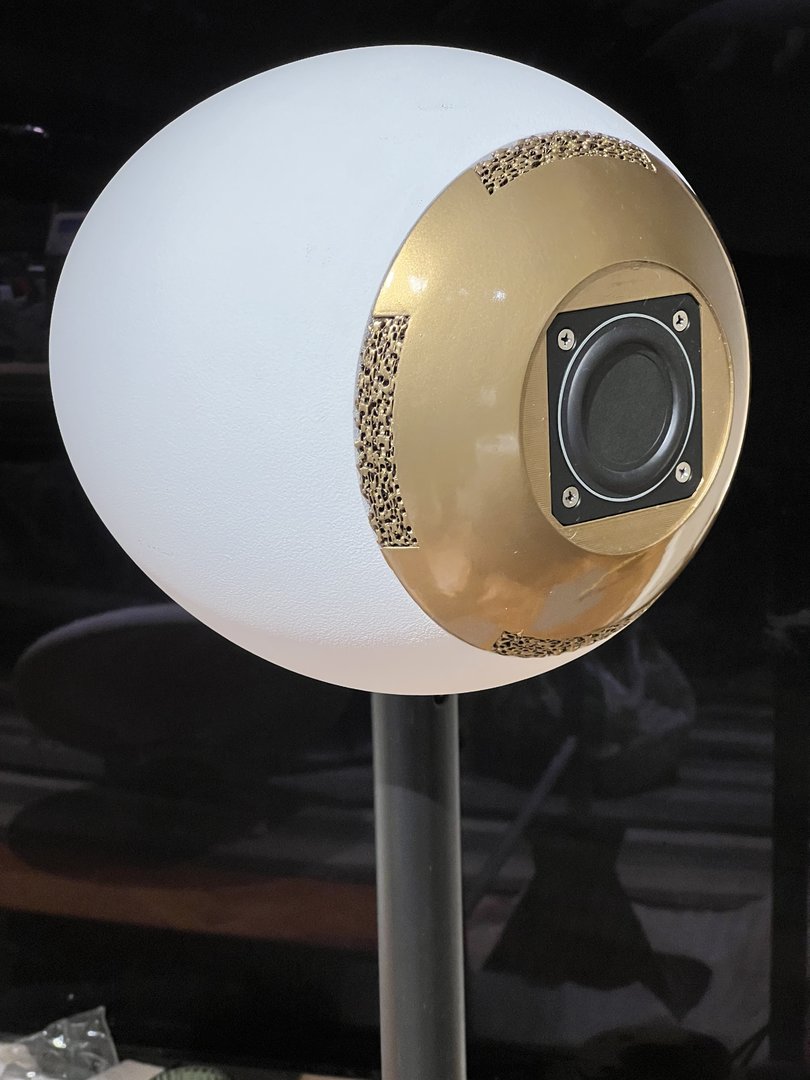

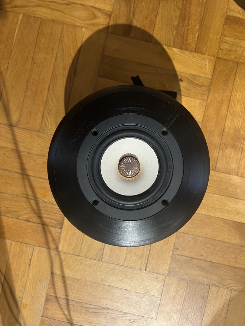

    Prototype 3 til Tangband 4" er snart klar. Endte opp med å fylle vann i EGGet da jeg ikke stolte på onlinekalkulatoren. Og bra var det. Egget rommer 7.5 liter kildevann fra Glomma. Så nå blir det å velge tuning og printe bakre del med integrert bassport.
    Dette elementet hadde fint klart seg med et mindre EGG, 5 liter er visst nær optimalt.

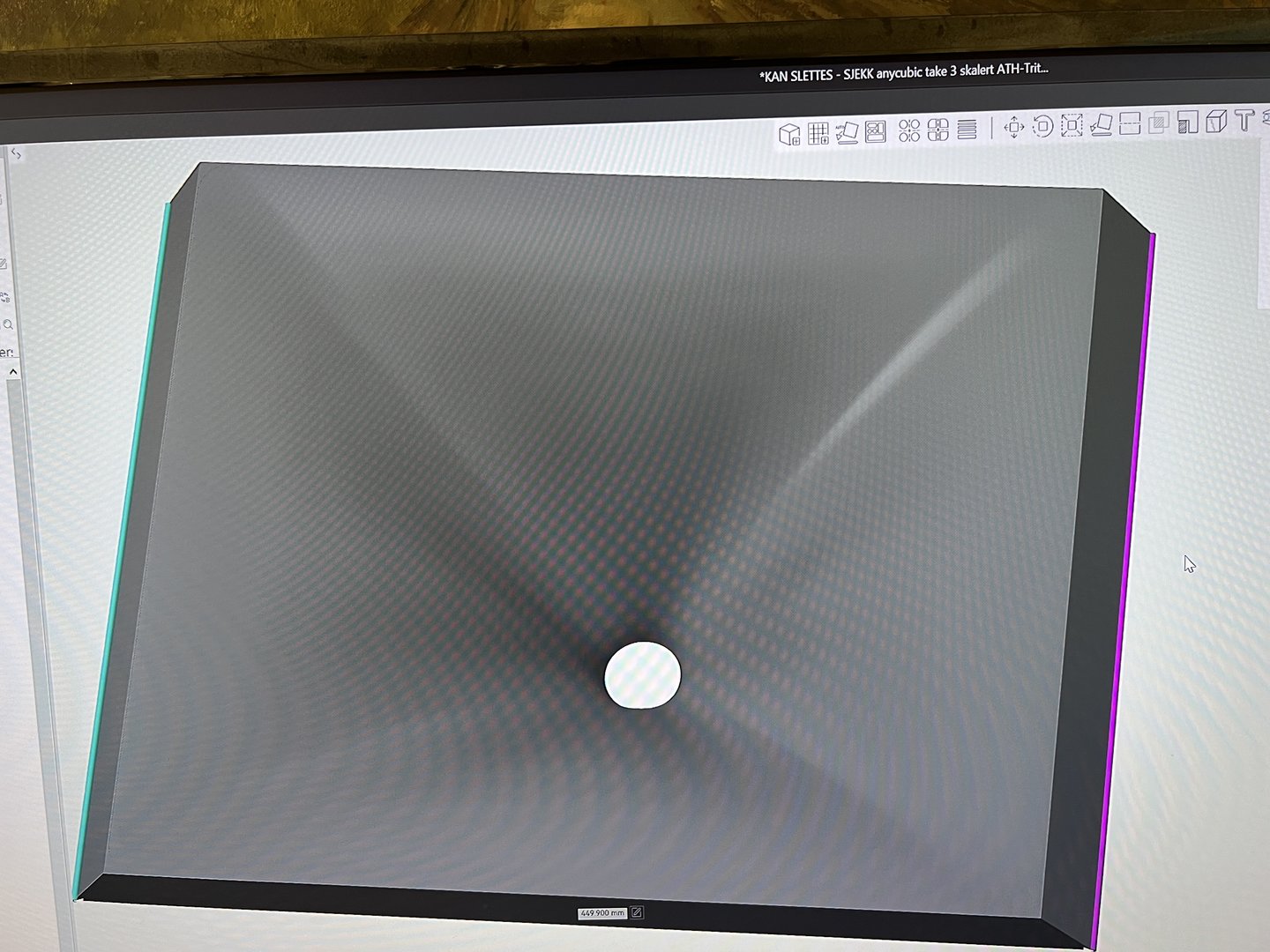

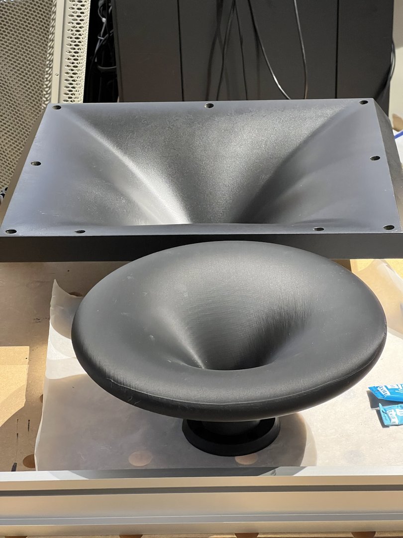

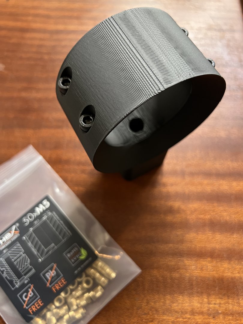

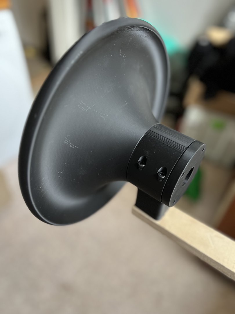

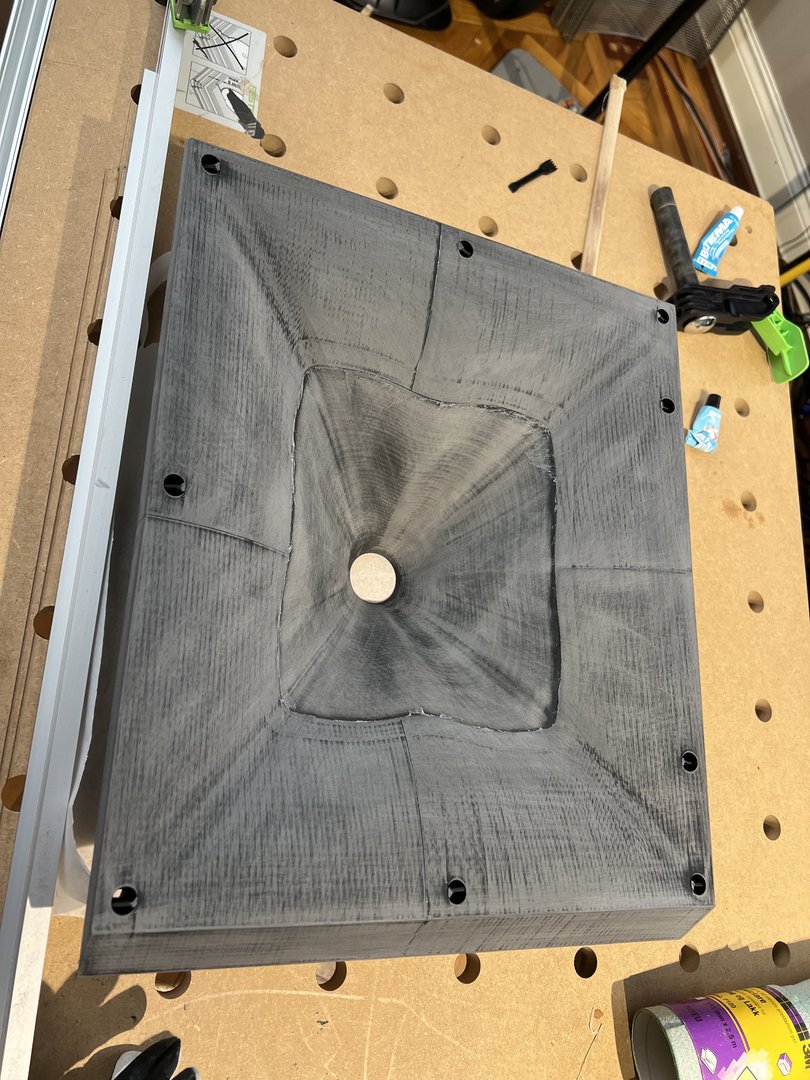

    Dette har jeg gledet meg til!! Er i gang med å printe nytt horn til Ø Audio ICON 15 prototypene mine.
    Jeg har god bredde på lytterommet og jeg vinkler høyttalerene inn foran hodet mitt. Det gjør at jeg kan ha høyttalere med bred spredning SELV OM det jeg liker aller minst til Hifi finlytting er tydelige tidlige refleksjoner.
    Så etter å ha kommet fra JBL M2 som har en 100 grader spredning i horisontalen så ble det for "trangt" med XT1864 hornet sin 60x50 spredning. I et mindre rom (store horn er ofte fett i små rom synes jeg) så kan XT1864 være optimalt. Og det låter svinbra med Audiolense i dag, jeg vil bare ha mer topp i resten av rommet, litt mindre ego-høyttaler.
    Nå blir det orden på sakene! Printer et oppskalert Tritonia horn. 45 cm bredde, custom til prototypene. Blir spennende å måle hvor godt det loader diskanten.
    Vis vedlegget 1111422
    Vis vedlegget 1111423
    Vis vedlegget 1111424

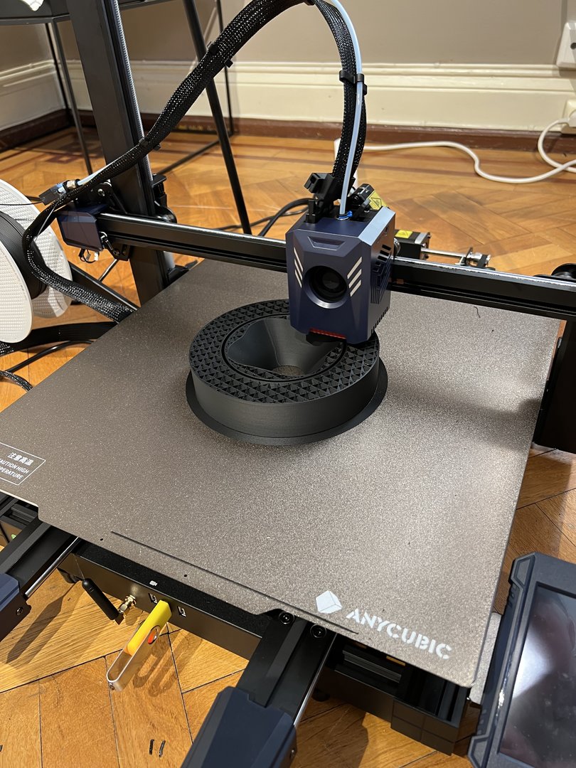

    Skriv gjerne noen ord om den anycubic'en ved anledning. Funderer på om jeg skal anskaffe en printer av noe slag...

    Ser ut som at det er mulighet for 420*420*500mm print på denne - det trengs fort når man holder på med horn. Hvordan var overgangen fra Bambu lab?
    Kjøp printer, ille gøy! Bambu Lab om du vil lage ting. Alt annet om du vil tukle med printeren.

    Her kommer det kule kreasjoner på samlebånd.. :cool: Kjempekult å følge med på!

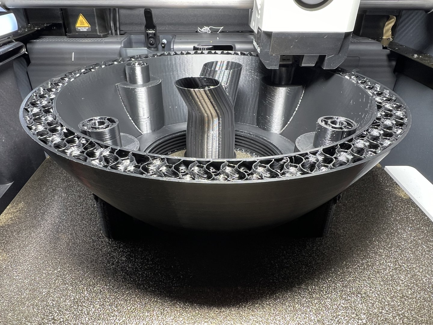

    Overgangen var litt brutal. Beholder min P1 og skal ha den nye, større Bambuen. Men Anycubicen kostet bare 350 euro. Og jeg er dum. Printbed er ujevnt som en rallycrossbane. Den bråker som faen. Men tilfredstillelsen ved å få tunet inn et fint print var stor. Alle menn får vel testo-boost ved å få noe til å virke? Allikevel så er det en distraksjon og jeg tror den er solgt eller gitt bort snart.
