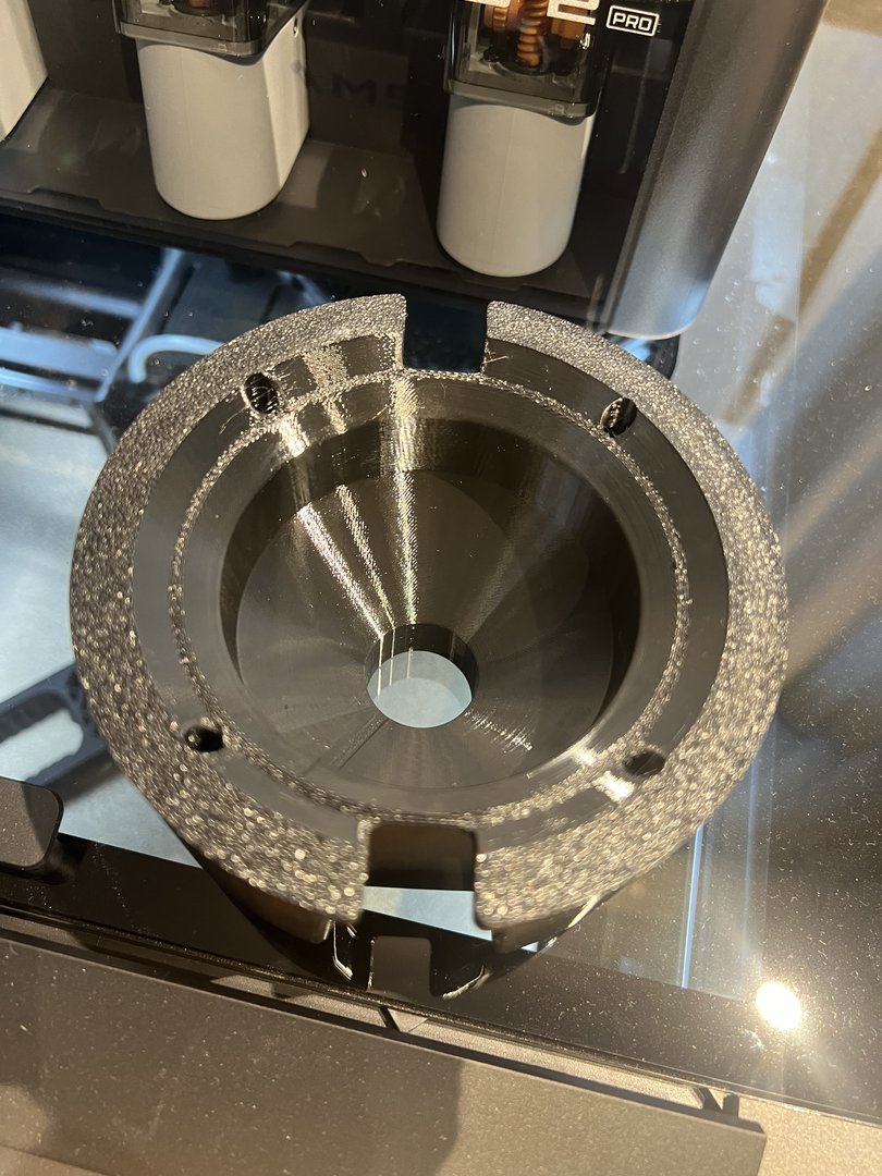

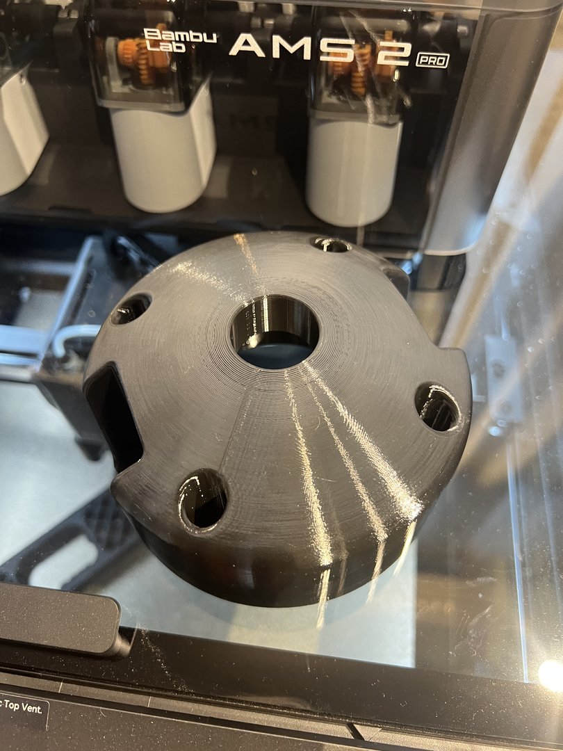

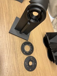

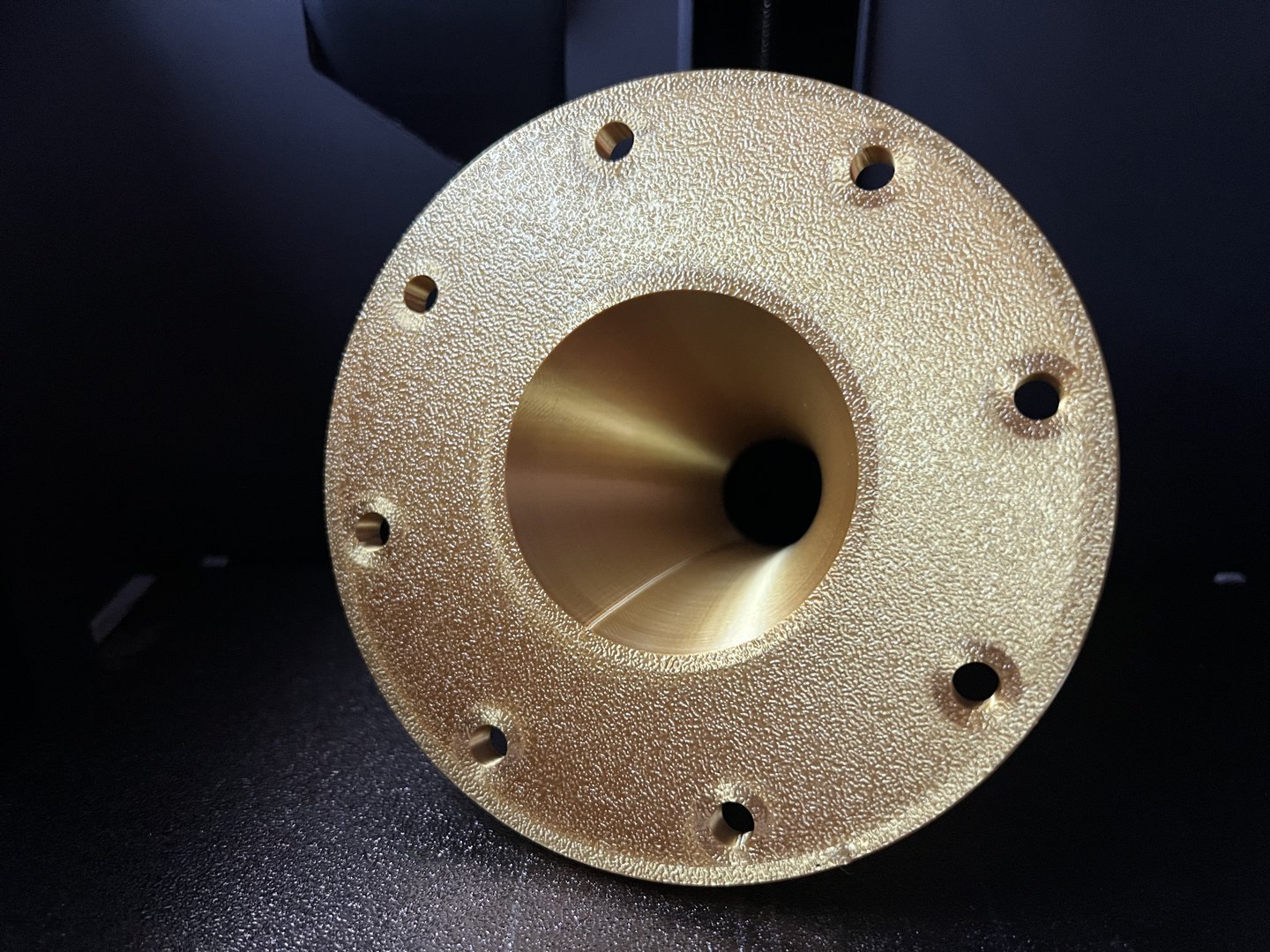

    Hva er målene på de yttre delene før adapter på det sorte hornet, kan det benyttes som en smultring rundt 8´ elementer tro?

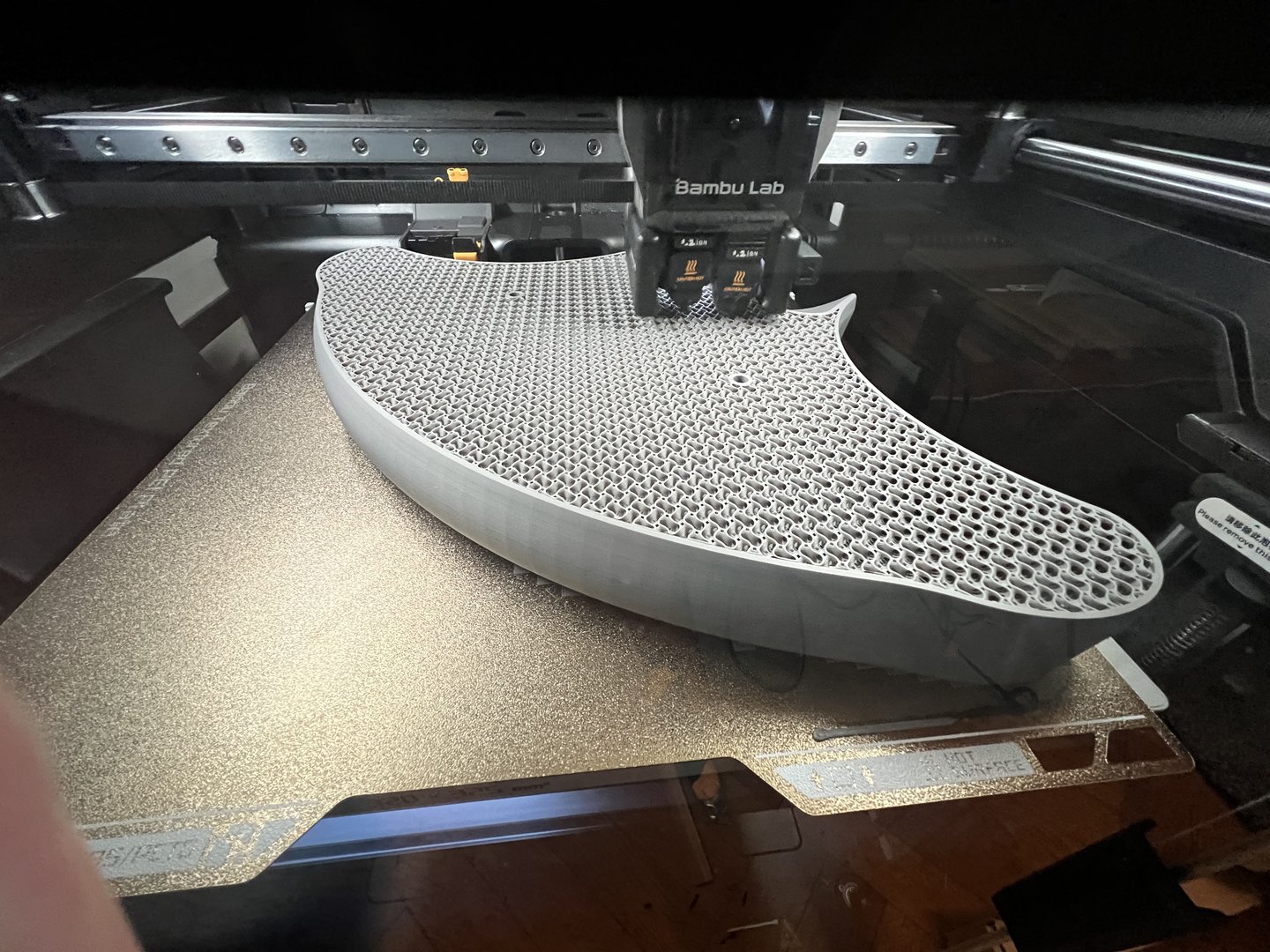

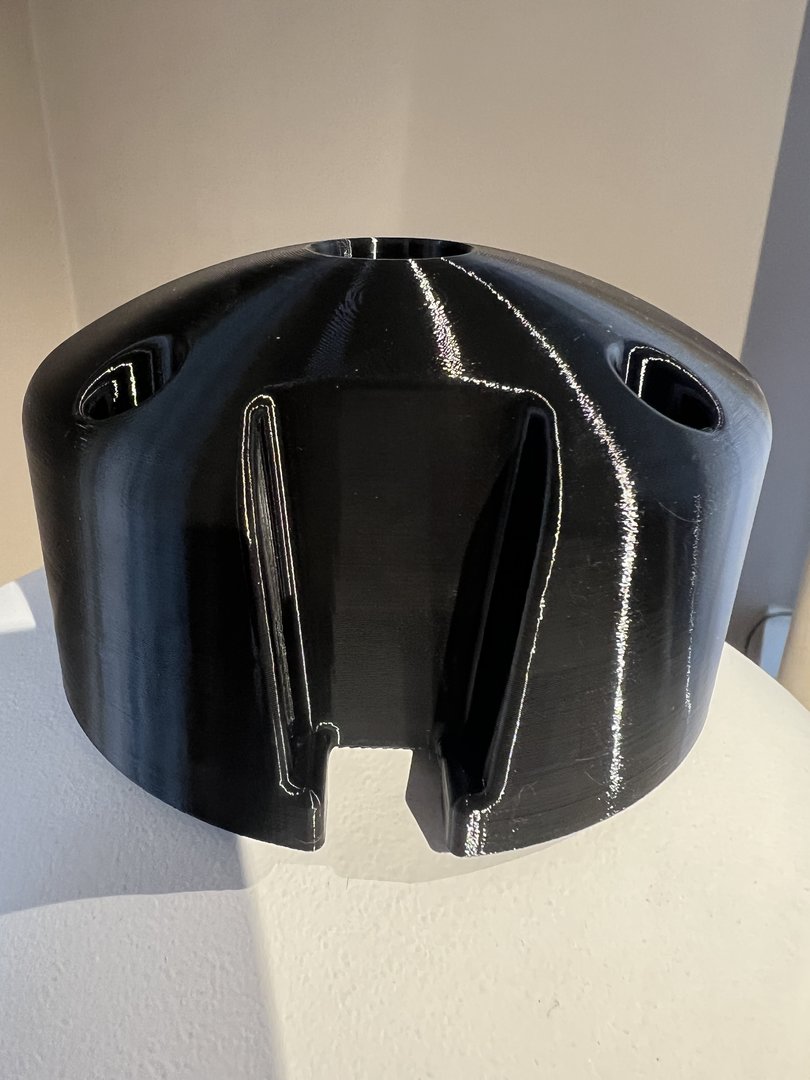

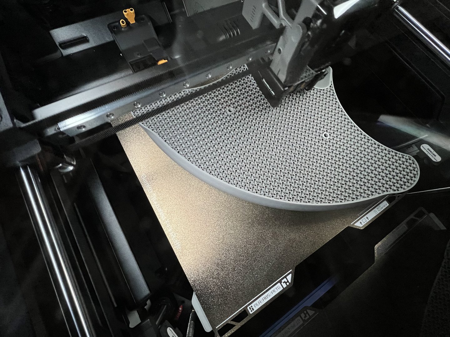

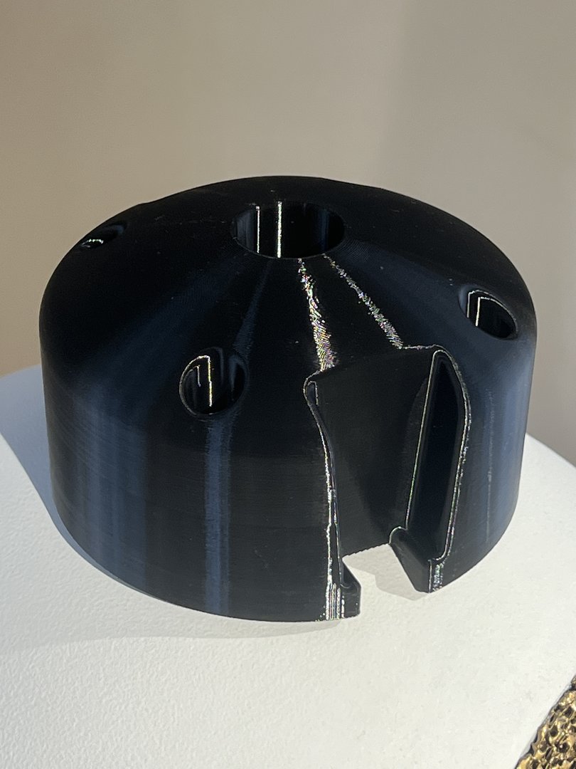

    Ja, du kan designe inn hulrom tett på overflaten og la selve overflaten være doble vegger med et tynt sjikt med tung infill?
    Du kan vel få inn supportstruktur i hulrommet også, som ikke trenger å fjernes før fylling.
    Det målet justerer jeg selv om du vil. Kan også lage en flens for enkel montering.
    Det mulig å modellere en slik løsning med ATH4.
    Ja og ja.
    Hvis du ser på bildene av Gyroid infillet jeg postet tidligere i dag så vil jeg tro at det er en nær optimal armering.

    Det kan vel ikke være vanskelig å designe hornet slik at man får fine trapper sett fra baksiden. Så kan man fylle i med epoxy og mikse inn materialer i epoxyen etter ønske. Sand eller gummi som har rømt fra den nærmeste fotballbanen…
    Akkurat, droppe knotet med å fylle inni og heller dempe fra baksiden.

    Når det gjelder demping/fylling av infill, du kan jo legge inn pauser i printet på strategiske lag og fylle mens den står på printeren? Utfordringen blir kanskje å finne stoff som takker temperaturen...

    Så en kar på YouTube som la inn ferdigstøpte klosser med betong i hull i modellen mens han tok pause på printet. Kan være fin måte å gjøre det på. Fordelen med å tyte etterpå er at du kan fylle helt opp og få kontakt med alle flater for både styrke og demping.
    Skal man ha det tungt, bare for og ha det tungt ? Masse tyngde lagrer og mer energi.
    Lett og stivt som... eh.. hønn !!!

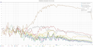

    Sjekk ut denne, det kan hende det ikke er slik man tror...
    3D Printed Speakers: STOP wasting plastic on high infill percentage
    Den testen er IKKE særlig proft utført og det kan ikke trekkes noen konklusjoner ut av den som vi har nytte av her. Tror jeg :)
    Kom på at jeg hadde lest en kommentar på et annet forum og etter litt leting fant jeg den. Er enig i det meste han skriver og også forslagene på slutten. Printe CLD direkte på printeren med 2 typer filament og å inkludere metamaterialer i strukturen. DER er det mye potensiale:
    @ciobi69
    IMO, it's pretty easy and direct to start with the idea of infill changes are creating a spring + dampener filter. Every hard / structural material has predominantly spring characteristics. Infill just connects 2 spring walls with springs which now enclose air which becomes your dampener. In this way, I think it is pretty intuitive that various amounts and styles of infill will be better than solid printed as you just made a very large array of harmonic dampeners / filters rather than a single high mass spring.
    From the start of that video though, I was thinking, wrong approach and not useful due to methods. Issues with the test:
    • Use of a well braced, anti-resonant design. Most of the 3d printed speakers in the community are (crappy) boxes.
    • The air leaks in the impedance graph were certainly at the driver and baffle interface.
      • Gaskets are not effective with FDM printed plastic due to surface texture.
      • The way screws deform plastic is not good for sealing either. Speakers with the typical 4/6/8 screws is way too few for the way clamping works with plastic compared to wood or metal.
      • Plastic will stretch and twist under screws.
      • I stopped watching the video after this as I had a lot of trouble trusting anything which followed.
        • Every YouTuber trying to monetize a channel appears to do this Cunningham's law masturbation towards driving engagement.
    • Contact microphone used was cheap, uncalibrated, and invalid IMO. An accelerometer and hammer strike test would have been more informative.
      • Having to re-equalize the levels is also further invalidation of the method. Just say you had zero repeatability with a $5 mic and toss the results.
    • Microphone placement was a mess, print a set of jigs to positively locate the mic and speakers relative to each other. More Cunningham's law.
    A better set of tests:
    • Standard cube and rectangular prism speakers of appropriate tuned volume.
    • Piecewise construction (e.g. baffle printed and glued to box, 6 separate walls with some clever interlocking joint, top/bottom shells, etc)
    • "Good" anti-resonant geometry of same tuning to regular box.
      • Comparing this against rectangular boxes and piecewise construction would be the way to shift the community design methods -- prove the ease and utility of superior layouts by direct results
    • Properly tuned sealed vs ported designs. (how much do the above construction methods matter BR vs sealed???)
    • A couple bracing methods (window vs plate used vs beams).
    Extreme / Advanced later tests:
    • Can multi-nozzle / multi-material print effective CLD?
    • Different infill geometry types.
    • Infill designed for a post print fill (i.e. the plaster fill methods)
      • Different bulk fillers, plaster, versus loose sand, urethane spray foam / Great Stuf, etc.
    • Printing Helmholtz resonators in the walls (i.e. the chassis is meta for a midrange or woofer).
    Det har i hvertfall ikke jeg foreslått noen gang. Foreslår stivest mulig og så ta ned evt sjenerende resonanser med demping.
    Ettersom det blir en dempeeffekt av infill materialene som vil variere med type og mengde så tenker jeg at med masse eksperimentering så kan man finne en kombinasjon (som da bare er optimal for akkurat det printet) som vil ha svært lite sjenerende resonanser. Vi bør vel ta med innfesting/holder og vekten av driveren med i de testene. Merker selv stor forskjell rent subjektivt på dimensjonalt like deler men med forskjellig infill og mengde.

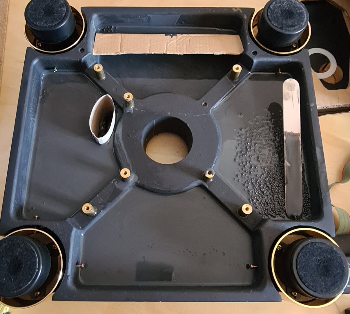

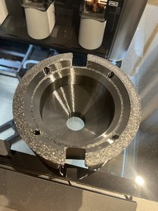

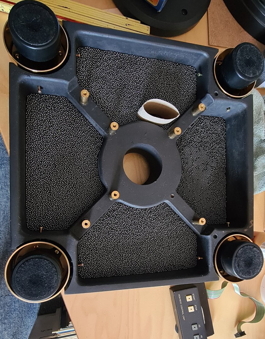

    Raytech Magic Rubber helt over hagl
    det brukte jeg i plinthet på min Micro Seiki DDX-1500
    meget tyntflytende....størkner til resonnansdempende gummimasse ila 10 min
    laget for å bake inn kretskort o.l.
    Det fikk jeg lyst på. Skal lese meg opp på varmeutvikling. Noe slikt inn i depoter i et stivest mulig print så blir det nok svært bra.
    Vis vedlegget 1100978 Vis vedlegget 1100979
    Takk for tipset for en tid tilbake, dødt? Ja til de grader😆
    Reaksjoner: LMC

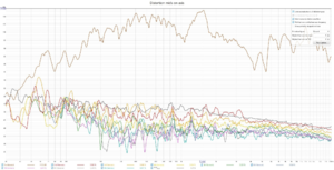

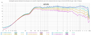

    Du har ikke filer for MEH ??

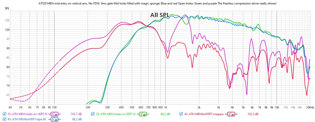

    Fant en artigkar som har delt et stort og fint MEH prosjekt. Tror han har kludret til målingene, den diskantdriveren kan mye bedre enn det han viser og hornet ødelegger vel ikke så mye? GØY!
