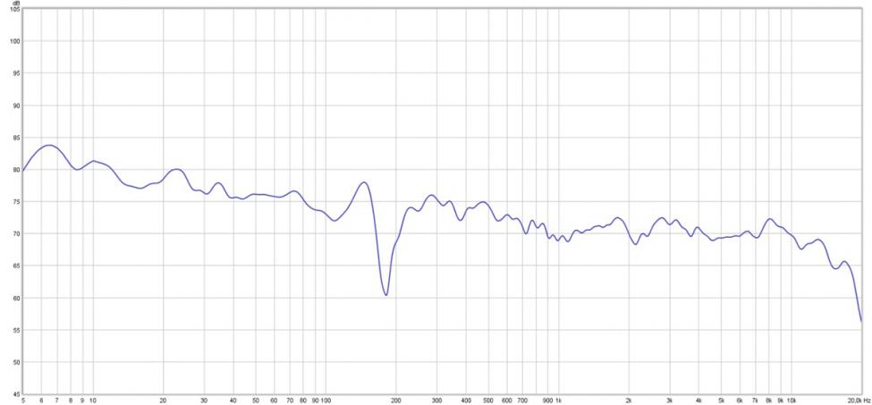

    Da vil jeg legge ut en måling av frekvensresponsen som er blitt servert til de som har inntatt lytteposisjonen den siste tiden. Magnus og Roald har vel hørt enkelte andre alternativer, mens de andre er eksponert for TN sin target pluss min lille justering opp med 4 db ved 10 Hz, 2 opp ved 20 Hz og uforandret fra 30 Hz og oppover.
    Vis vedlegget 447247
    Hvis utgangspunktet var min target er det vel gjort en del andre ting med den også?:)
    Trodde ikke det men, og jeg har jobben din lagret urørt, så det vil bli en sjekk av den når min umik kommer - har bestilt.
    Har målt og notert mikrofonplassering, så det blir innenfor en halv cm. Den store ujevnheten mellom 150-200 Hz har vært med oss hele tide.

    Savner bare en del nivå fra 500-3khz, men dette er jo målt på et langt vindu som sikkert er forklaringen på det.. :)

    Hva skjer mellom 100 og 250Hz...?
    Ja det er et avvik og det spiller ingen rolle hvor langt målevinduet er, trenden er den samme.

    Regner ikke med at det er så enkelt som at dere har glemt å "huke av" en av EQ punktene i JRiver når dere har kontrollmålt?
    Når han 8x12 ikke gidder å komme tilbake, så får vel jeg fylle inn litt info da.
    Har vært ute å hørt litt flere oppsett igjen og dermed samlet nyttig info til videre utvikling. Sist ut var hato sitt, som også ble avgjørende til at jeg har gjort en endring i det tonale. Sorry TN har fucka til targeten din, men bare ved å sette litt eq i JRiver. Har dratt ned såpass som 3 db i et ganske bredt område der øret er mest følsomt.
    Har vært i meste laget når volumet økes litt synes jeg. Nå ble det grisegøy og dra på igjen og synes heller ikke det ble for tamt på lavt volum. Må prøve dette en stund.
    tjo-hei og over og ut, kommer plutselig tilbake
    Tor
    Den var vi klar over og hadde fjernet under målingen, og for min del synes jeg det låter mer likt den estimerte enn REW målingen

    Ikke helt lett å holde sty på alt som har skjedd for en gammel mann, så tror vi avventer med mer spekulasjoner til jeg får gjort en full gjennomføring av alle ledd på samme dagen

    Sikkert lurt. AL har fungert forutsigbart i de settinger jeg har brukt det. Kanskje med unntak av dagen hos Roald der det var flere AL relaterte ting jeg ikke ble helt klok på.
    OMF

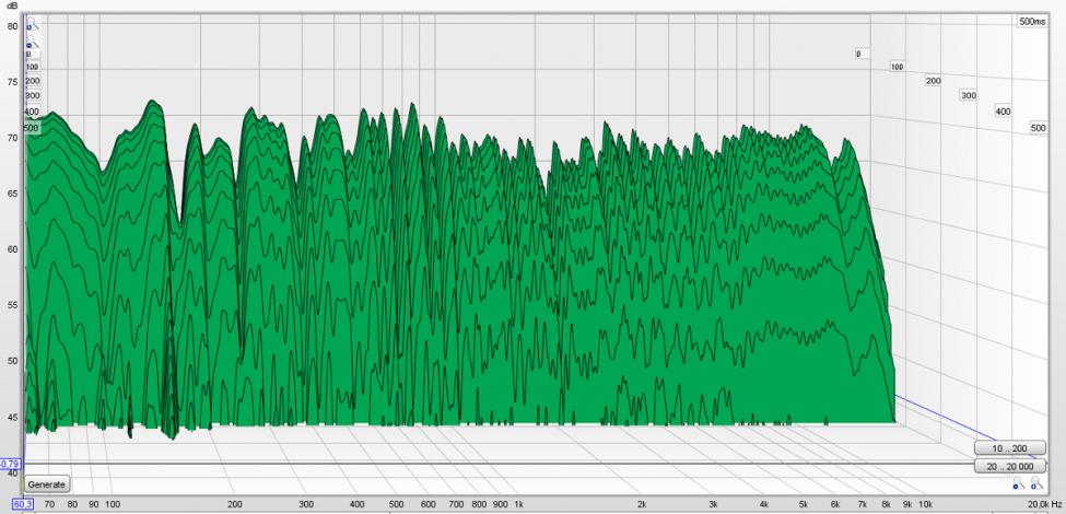

    Dipolens forunderlige verden - ikke så hørbart som en skulle tro, men vil ikke ha det sånn, så er satt på saken:)
    Har slik hubba bubba hele veien på mine dipoler.
    Her er kanskje litt innspill til saken om det kan hjelpe.

    Jeg klarer ikke høre at berg og dalbane hos meg gjør så mye, men har langt fra hørt alt.

    Mine OB er klint oppi veggen så her gjelder andre regler enn vanlig.

    Det som slår meg med slike målinger, er at det som ser pent ut, høres pent ut.
    Filosofisk: Er det målemetodikken som implisitt styrer oss mot "riktig" smak, eller er det rett og slett slik at rett er rett?
    I det området vil det ofte oppstå avvik mellom frekvensavhengig filtrering (av typen som rew har), og den som brukes til å tolke frekvensresponsen i Audiolense. Audiolense vil tolke høyere nivå, og dermed blir nivået etter korreksjon lavere enn om vanlig frekvensavhengig filtrering legges til grunn. Dette er tilsiktet og gir mer korrekt timber.

    Å filosofere så mye over målinger og smak ser jeg ikke vitsen med.
    Målinger er bare fakta for hvordan lyden fremtrer.
    En kan bruke målinger som et nyttig hjelpemiddel for å forbedre lyden.
    Selv måler jeg at jeg har feil i bassen, og har en god del utslag på vannfall.
    Siden anlegget står i stuen har jeg begrensede mulighter for å korrigere.
    Synest det låter greit, og velger se vekk fra det jeg måler og ikke bli paranoid.
    Hadde det vert ting som jeg ikke likte med lyden, ville jeg kunne målt for å finne ut hva som kan vere galt.
    Deretter kunne vurdere tiltak for å forbedre.
    Målinger er bare fakta, ikke filosofi!! Lyd er fysisk, ikke ønsketenkning.
    Bruk sunn fornuft og se teknisk på sakene for å kunne jobbe seg fremover!
    Og ikke gjør ting vanskeligere enn det er, gjør heller ting så enkelt som mulig!
