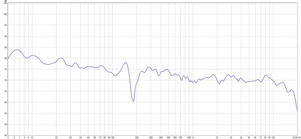

    Da vil jeg legge ut en måling av frekvensresponsen som er blitt servert til de som har inntatt lytteposisjonen den siste tiden. Magnus og Roald har vel hørt enkelte andre alternativer, mens de andre er eksponert for TN sin target pluss min lille justering opp med 4 db ved 10 Hz, 2 opp ved 20 Hz og uforandret fra 30 Hz og oppover.
    svart-hvitt
    21.01.2015
    6.411
    4.079
    Vis vedlegget 447247
    Hva hørte jeg på? Samme kurve?
    Er ikke dette en kurve som kalles "festkul"?
    The Shy
    10.04.2017
    11.624
    17.543
    Langesund
    Ja, samme kurve - jeg synes den spiller bra jeg
    Ta det som skjer under 20 Hz med en stor klype salt
    TrompetN
    04.03.2004
    8.699
    7.007
    Hvis utgangspunktet var min target er det vel gjort en del andre ting med den også?:)
