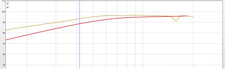

    Fikk aldri tatt noen 1w måling. Kan bare legge en estimering av en 380 liter lukket (WinISD) sammen med en hornmåling. La oss si at hornet ikke forsterker noe spesielt ved 150 hz og at elementet har en følsomhet på 99 w/meter der.
    Blir litt gjetting dette men tror dette er i nærheten av sannheten. Ikke den ekstreme outputten rundt 30-40 Hz en kan få med PA-horn.
    Hornet hjelper på gradvis, til dypere det går. nesten 10 db ekstra ved 14 Hz - I min verden ser det ut som dette kan brukes til hifi

    Ja det er nok ikke så langt unna virkeligheten det der nei :) ser helt kanon ut til hifi/hjemmekino.
    Jeg bare lurte for å kunne sammenligne for å se om de var bedre til PA enn othorna og at vi kanskje kunne testet og byttet. Men jeg tror at til formålet vårt som er maksimal spl uten å lette på lydkvalitet ned til 25~ så er nok løsningen vi allerede har bra nok. Sensitiviten nede på 25-30 er ganske bra på dem.
    Kunne godt tenkt meg å teste et par slike i stereosammenheng. De virker vanvittig bra til dette formålet.. Og den dempekanalen gjør underverker for brukbarhet oppover. Othornet vårt har mer resonans oppover, selv om de ikke er så veldig merkbare om man Eq'er de litt ned. Men primærområdet er ikke så veldig stort. 25-90hz er liksom der de er "best".
    Dine har jo vesentlige større bruksområde med veldig god respons, og i tillegg har de den jevne avrullingen som gjør de lettere å integrere i vanlige rom. Othorna er liksom bare dønn flate til 25~ så ruller de av.
