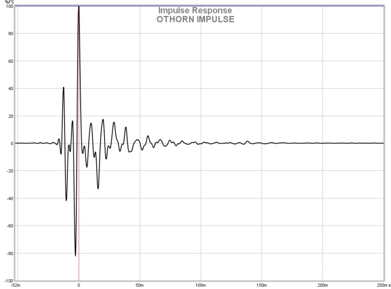

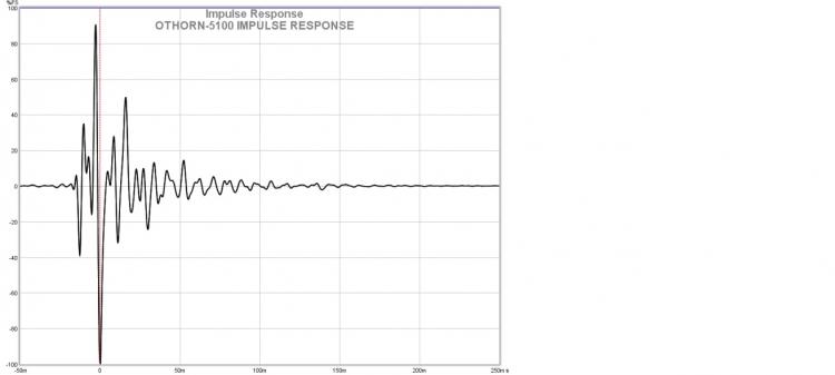

    Ser veldig bra ut!
    Vil bare legge til at othornet har en mye mer rotete impulsrespons med lms ultra driveren. Den er bedre med b&c driveren, og best med Ipal driveren som vi benyttet i vår konstruksjon :) har dessverre ikke lagret impuls fra våre målinger med ipal, men her kan du se det standard b&c elementet til sammenligning.
    Uansett ser denne konstruksjon veldig bra ut! Veldig imponert over responsen oppover. Har du et vannfall som viser hvor mye resonsnsene er trykket ned? Og beklager om du har sagt det tidligere i tråden, men hva er tuning?

    Ser veldig bra ut!
    Vis vedlegget 469498

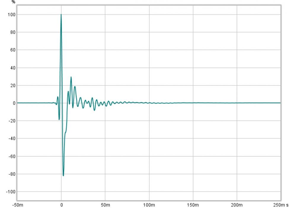

    Takk, er veldig fornøyd med hvor bra denne responsen ble og meningen etter estimering var at den skulle ha kneet ved 14 Hz noe som stemte veldig bra med målingene
    Se litt på det som er lagt ut fra innlegg #4784. Vet ikke hvor mye du har fått med deg her, men det er noen hemmeligheter som jeg ikke kan røpe med denne konstruksjonen.
    For ordens skyld vannfallet på nytt. De to toppene er støyrelaterte ting fra lydkortet som ble brukt til målingen.
