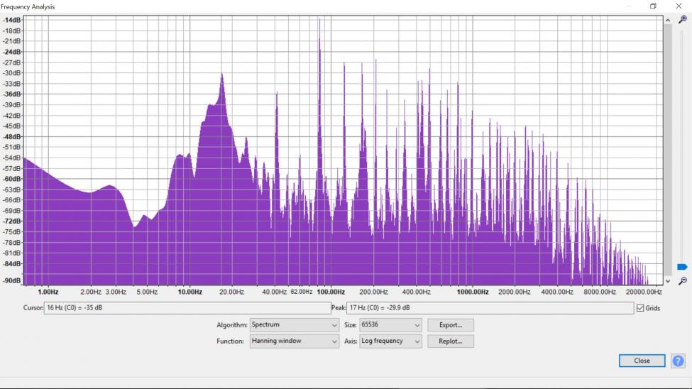

    For en stund siden ble det nevnt Daft Punk Giorgio by moroder i tråden din. Jeg tok en liten FFTanalyse rundt 5'30'' og fant dette:
    Kan ikke si jeg hører 17Hz her, men i Langesund er det andre boller:)
    Vis vedlegget 496236
    Sikker på at det var rundt 5'30? Da var det et slags mellomspill uten registrerbar bass her. Kanskje ikke subbene mine spiller dypbass likevel;)

    Det var rart? Dette er bølgen og FFT fra samme tidsvindu.

    Tidsvinduet du viser er 0,15 sekunder. 17 Hz svinger ca 2,5 ganger i løp av det.....eller tar jeg feil?
    Kanskje den ligger godt sjult.

    Du har rett og tidsvinduet med bølgen er for kort til 65536 punkter som FFT analysen baserer seg på?
    Hvis du er på denne bølgen er det kanskje de fire toppene i det lyse feltet i øvre bølge(venstre) som blir til toppen på 17Hz?

    De fire toppene i det hvite feltet har ca 0,02 sek interval. De tilhører i så fall en 50 Hz tone.

    Du har rett igjen:) kl2250 er tydeligvis for sent for meg for ekstrapolering:) 17Hz ligger mange dB lavere og er sikkert vanskelig å se, kansje det bare er et artifakt?

    Tror vi slutter og lete etter den siden den er 34 db nede i diagrammet ditt. Er nok ganske usynlig. Sånne lavfrekvente ting i sammensatt musikk, bør vel ganske høyt opp mot maks utstyring, og helst en god del høyere enn resten, så det ikke drukner i ande ting.
    Når slike ting står alene blir det annerledes.
