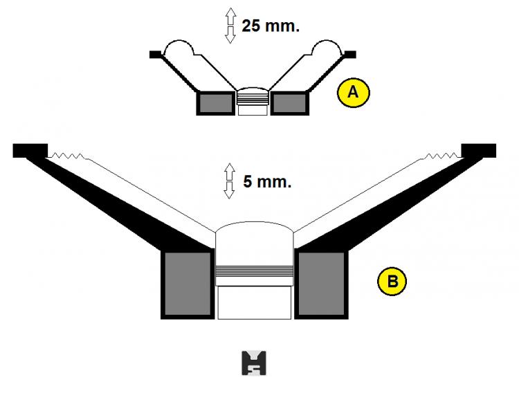

Jeg er helt enig i større membran med kort slaglengde, MEN likevel kan det eksempelvis fungere problemfritt med 12 stk L26ROY (Seas 10" smultring) pr. side.
Da bruker man minimalt av slaglengden de byr på, selv på høyt volum.

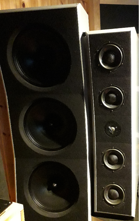

Roald har vel noe sånt, og sist jeg var der så låt ikke det uggent for å si det mildt. Og da var det kun 6 stk. pr. side.
Alt til sitt bruk, og gjør man ting riktig blir det bra lell.
Jeg klager ikke på det jeg selv har, og når det blir bygårdsleilighet kanskje neste år så kanskje jeg forsøker å lage en høyde med 8 x 12" GPA pr. side jeg har i mitt eie.
