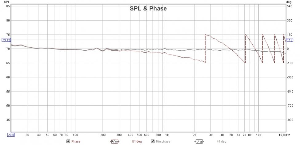

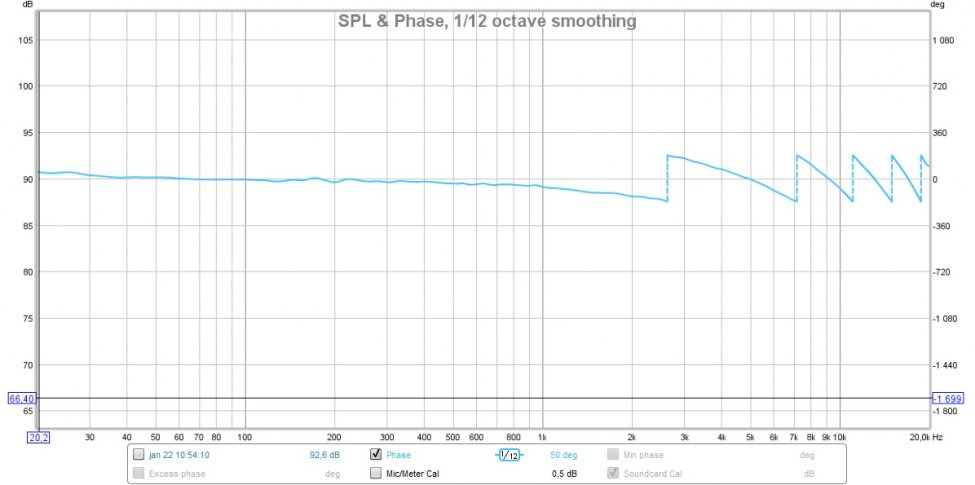

    Etter å ha studert målingen til Håkon Rognlien og min egen ser jeg veldig store forskjeller på faseforskyvningen gjennom frekvensspekteret. Har dette noen som helst påvirkning av lyden? Kan store forskyvninger komme fram som en "umusikalsk" fremtoning på lyden når forsterkeren har superspc.
    Det er en novise som spør.
    Disse dreier respektivt 1700 og over 40000 grader

    Når du ikke har et punkt der fasen er 0 grader betyr det at målesystemet ikke har kompensert riktig for "time of flight". Det skal være en innstilling for dette i måleprogrammet.

    Men linjen bør være så rett som mulig i lineær visning, selv om den skulle skrå litt ulikt.
    Bx
    04.08.2005
    9.244
    4.666
    Hvis linjen er rett så har du lineær fase, ja. Men så må fasen unwrappes til en kontinuerlig linje for å gi rett visning.

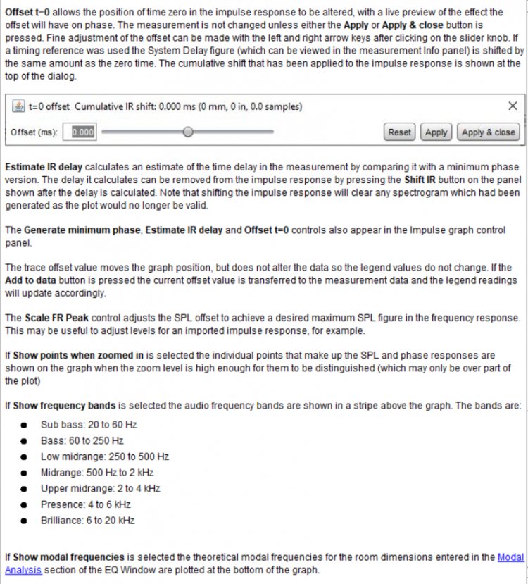

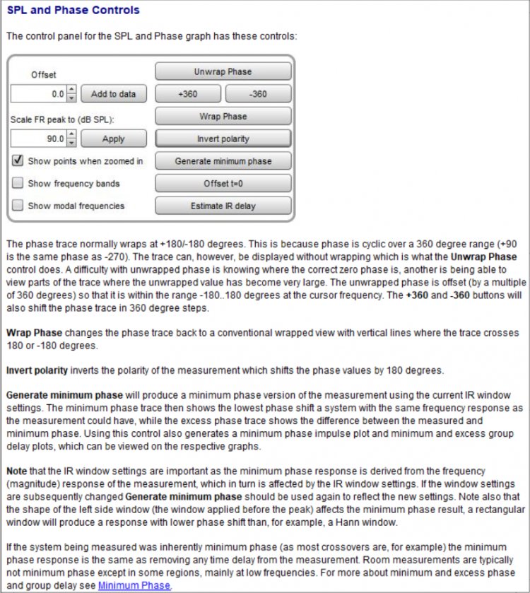

    Lastet ned det nyeste REW og fikk noen nye muligheter. Her står det forklart litt om denne innstillingen. Og ble som vanlig ikke så mye klokere.
