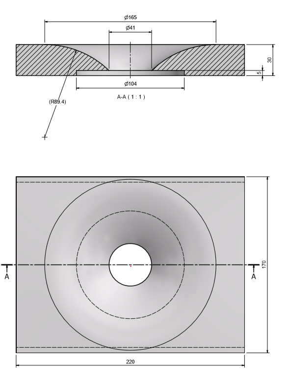

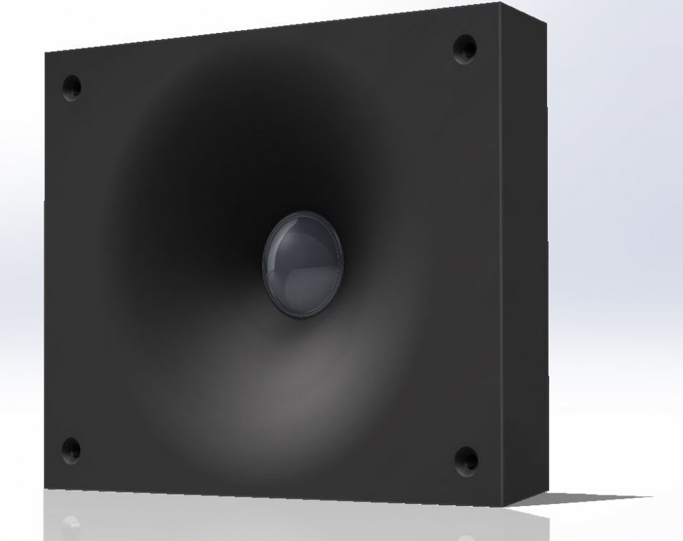

    Da kommer jeg til å sende denne til noen som har utstyret i orden og lager den i 30mm MDF og bruker samme malingen som Bergfinn gjorde på hornene si

    Spurt noen få om pris på denne i mdf, og det er tydeligvis ikke så mange som har utstyr som lager denne enkelt. Mye arbeide sies det.
    Får denne frest i alu og eloksert i matt sort for mindre utgifter, selv om jobben er gjort på andre siden av kloden. Det er med frakt? skjønne seg på den som kan

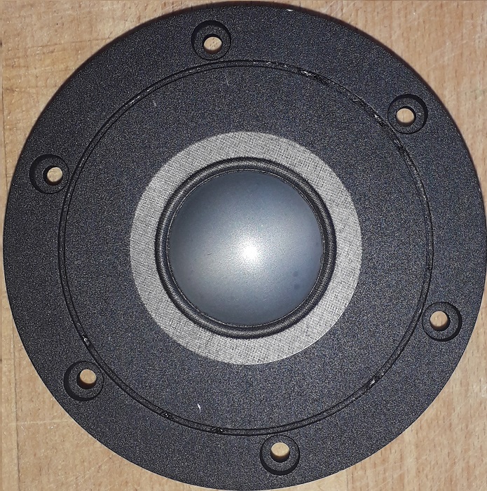

    Da røsket jeg av frontgrillen for å finne nøyaktig åpning på wavguide start. Hvor nærme oppheng bør en gå? om det er en tiendels mm klaring eller en halv mm, spiller det en stor rolle? Snickers du har vel en mening.
    Tar ikke sjansen på å måle med et magnetisk skyvelære(meget kraftig magnet som gjerne vil trekke skyvelæret mot domen) så jeg tok et bilde og forstørret opp og målte og dividerte litt. kom til at 39,5mm gir litt klaring.
    Vet det finnes umagnetiske skyvelære, men har ikke det her.
    Her er et bilde så kan dere forstørre måle og dividere. ytre diameter er nøyaktig 104mm

    Det jeg klarte var att den måler 38,8 mm
    Men er jo ikke lett å treffe akkurat da.
    Hvis man blåser bildet voldsomt opp treffer mann vel enda mer riktig.
    Så 39,5 høres jo ikke galt ut.
    Når jeg tenker meg om så er det litt skummel da dette bildet er tatt på litt for nære avstand og det blir fordreining i størrelsesforhold i senter og ytterkant av bilde.
    Plastskyvelære er løsningen

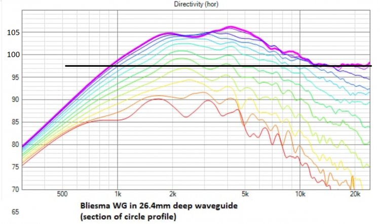

    Langesund
    Me too, Her er en måling på hvor mye den forsterker og har lagt inn en linje der er omtrent følsomheten uten. 97db/w.
    Blir mye mer kapasitet/ headroom i det mest krevende diskantområdet og muligheten til å dele mye lavere. Kanskje jeg får tilbake noe av stinget fra AMT'en og samtidig bevare luftigheten fra Satori diskanten

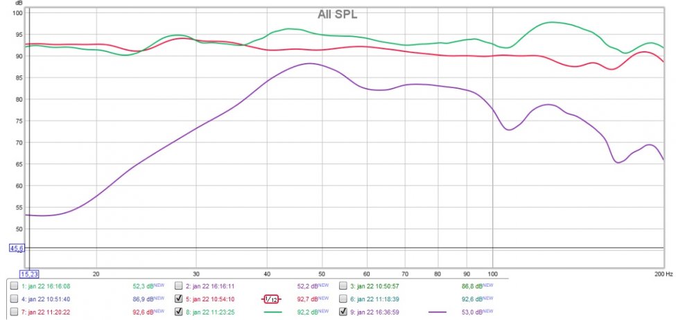

    Tar det her, selv om det kanskje skulle vært tatt opp i en annen tråd.
    På leten etter smekket i bassen kan frekvensresponsen som treffer maveregionen være en godfaktor i så henseende. Nøytralt?.... nei, men ja takk
    Har et kutt som klart viser det, og er vel litt "over the top" her, men fy og moro det er:)
    Legger ut en måling av frekvensresponsen i ørehøyde (rødt), maveregionen (grønn) og en energimåling av et bassanslag på en plate med George Duke (lilla)
    Denne sitter bra i vomma
