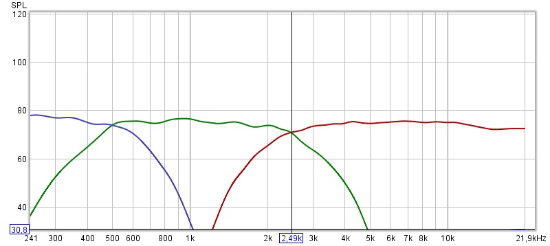

    Tar utfordringen ;)
    Det er vel samme åssen jeg gjør dette så blir det vel ikke riktig gjort. Gjør så godt en kan.
    Lyden min er kalibrert for lytteposisjonen med en et-punkts-måling, så der blir det feil å måle siden det matematiske regnestykker av kalibreringen er riktig der.
    I mitt tilfelle er det kuvede høyttalere med brennpunkt i lytteposisjonen, så med målinger veldig nærme blir det fort ganske galt.
    Målte da bare 70cm nærmere oppsettet i retning venstre høyttaler. Målte da også bare venstre høyttaler og da middbass, mellomtone og diskanten hver for seg.
    Skal ikke påstå det ser perfekt ut men ikke så aller verst heller, sånn i forhold til de flankene Audiolense setter.

    Du forstår Shy at jeg ikke er ute etter merket, men forstå teknikken.
    En tilsvarende måling i lytteposisjon så ville en ikke hatt de små bølgene på hver driver?
    Om jeg ikke tolker feil, så er dem bølgene konsekvens av korreksjon av rom, som da blir liggende med bølger på direktelyden.
    Men jeg skal passe meg for å konkludere da vi vel er mer ute etter å forstå.
    Har du kanskje prøvd med partial correction ned mot Schrøder og sett hvordan dette ville sett ut?
    Hva som låter best skal du få lov å ha eierskapet til helt selv :)

    Blir vanskelig å svare på disse spørsmålene dine. Skjønner ikke hvordan du tenker.
    Du bør nok finne ut av dette ved å måle og prøve ut ting på ditt eget oppsett.
    Vis vedlegget 580798

    Når man setter flanker vil disse ligge som en del av målkurven pr driver. Båndbredden er en del av impulsresponsen så denne blir da påvirket ulikt pr driver for å skape disse passbåndene. Når man da kjører romkorreksjon etterpå vil ikke dette være veldig ulikt å kjøre romkorreksjon på en høyttaler der filteret er løst på annen måte, for eksempel passivt eller ved hjelp av annen analog eller digital aktiv deling. Forskjellen på nærfelt og SS-målinger vil også være omtrent den samme enten man plasserer filteret på det ene eller det andre stedet.

    Oks hang seg opp i humpene på deleflankene, målt 70cm nærmere høyttaleren. De kan like gjerne komme av at det på det stede mikrofonen var er den mer påvirket av uønskede refleksjoner enn i lytteposisjonen. Har lagt ned en del arbeide når det gjelder den målingen som korreksjonen skal bruke som utgangspunkt. Er jo interessert i at den skal fange opp mest mulig direktelyd fra Høyttaler. Lett oppe i diskanten og helt umulig i bassen.
