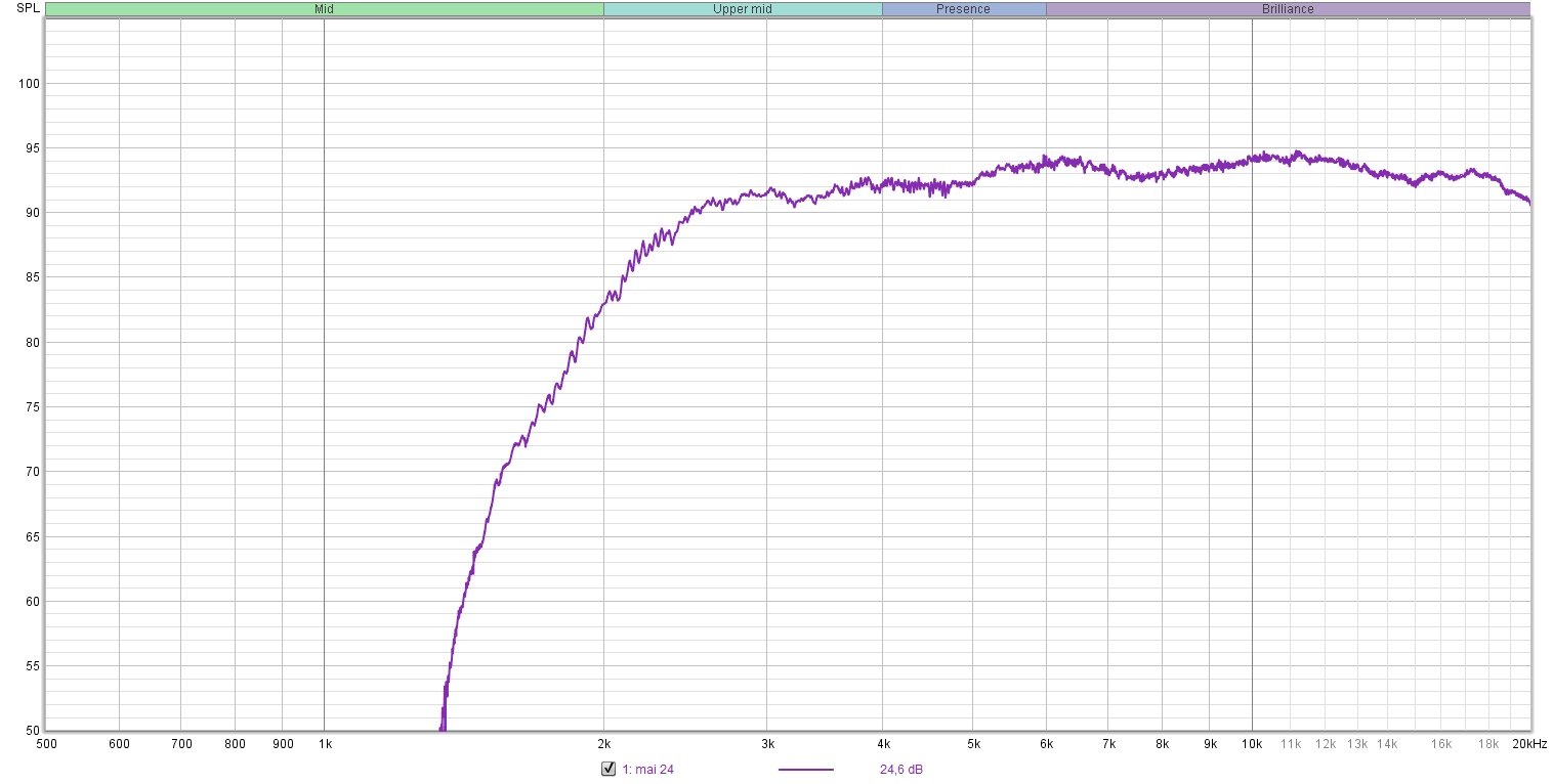

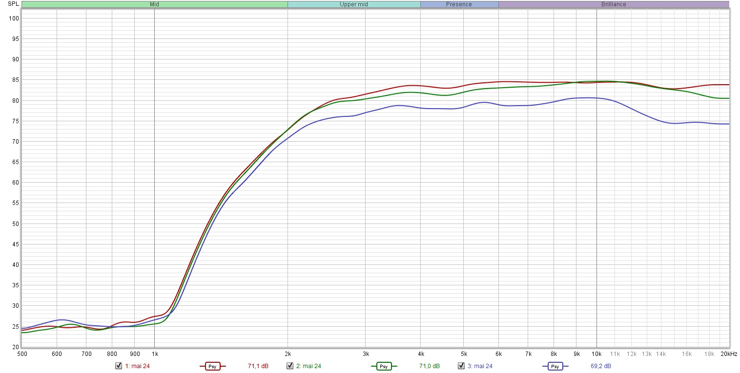

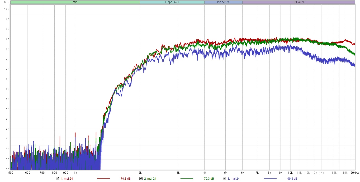

    Gikk akkurat ned og tok en måling på diskanten på 10 cm avstand i 0(rød) 30(grønn) og 60(blå) grader Responsen alene i andre vinduet er retning lytteposisjonen ca 11 grader
    Uglattet
    The Shy
    10.04.2017
    11.619
    17.529
    Langesund

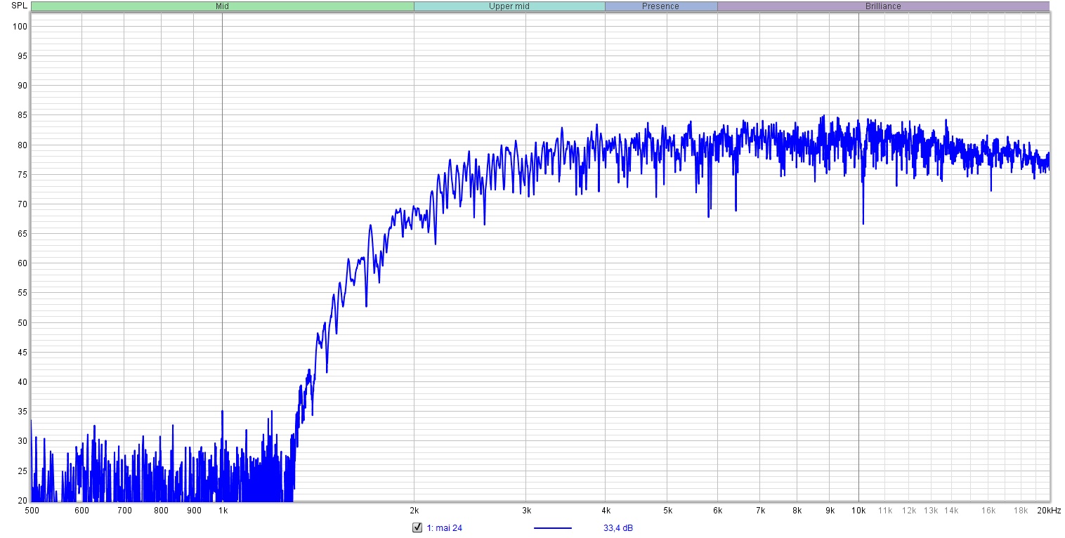

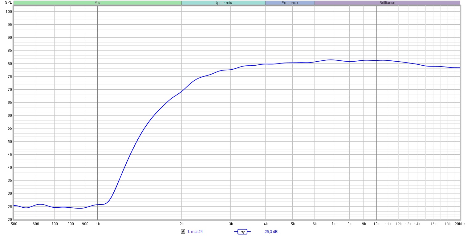

    Målt på 30cm med samme vinkler, Uglattet og glatte med psy.

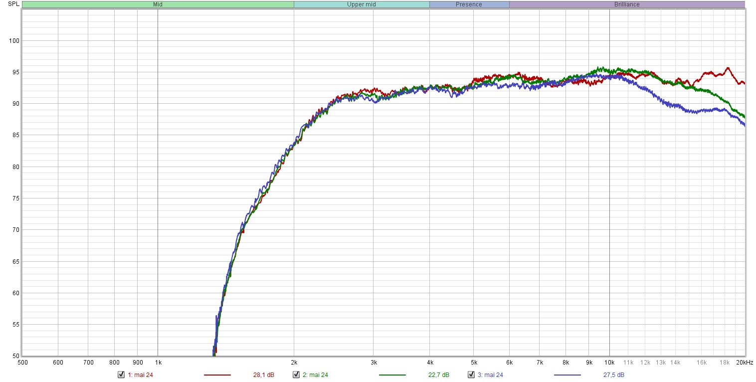

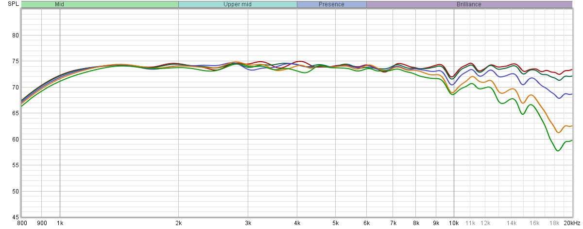

    Og til slutt en uglattet og psy. måling en halv meter fra lytteposisjonen så ikke stolen får, for stor innvirkning.
    Ser at det med hell kan dras ned en db fra 6 til 13 kHz. Det får bli ved neste kalibrering da det er en del som skjer i rommet for tiden - prøve å få det litt hyggeligere der.

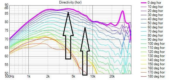

    Her er en ny diskant fra Satori med påmontert Waveguide.
    Så målingen på denne og la merke til den fallende følsomhet oppover i frekvens når vinklen økes. Annerledes en min måling på 0, 30, 60 grader.
    Har jeg målt galt? Eller er Satori diskantens Waveguide annerledes konstruert.

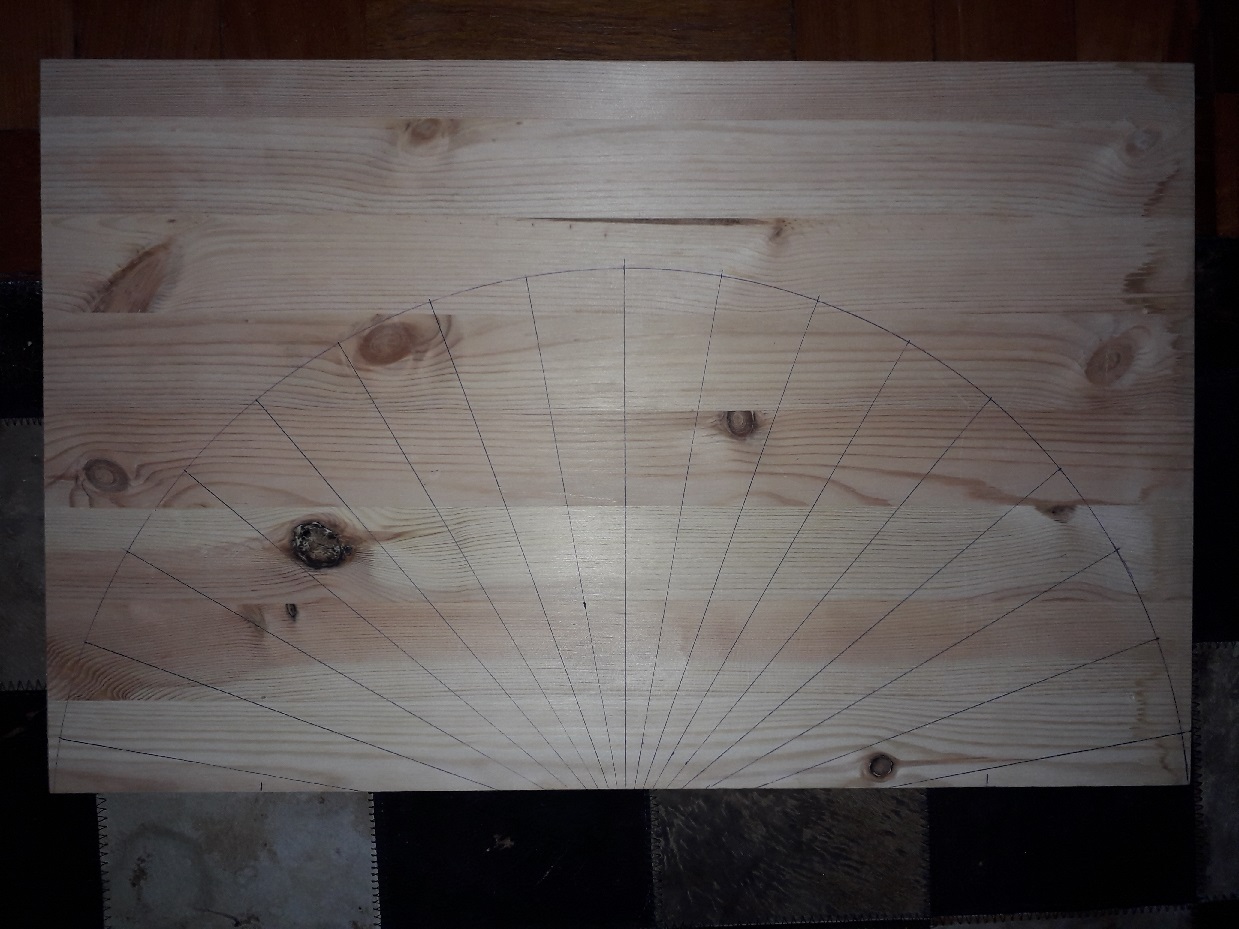

    Bruker en enkelt tegnet gradskive på en platebit
    bruker dere laser får å stille inn mikk når dere måler? Så mikk treffer likt punkt på dome/horn senter?
    En tegnet gradeskive på en plate. Blir rimelig nøyaktig.
    Her er en annen måling av Waveguiden, og det er bra overenkomst mellom 0, 30, 60 grader på den og min måling. Ikke formen men nivåforskjellene. Min er jo kalibrert.

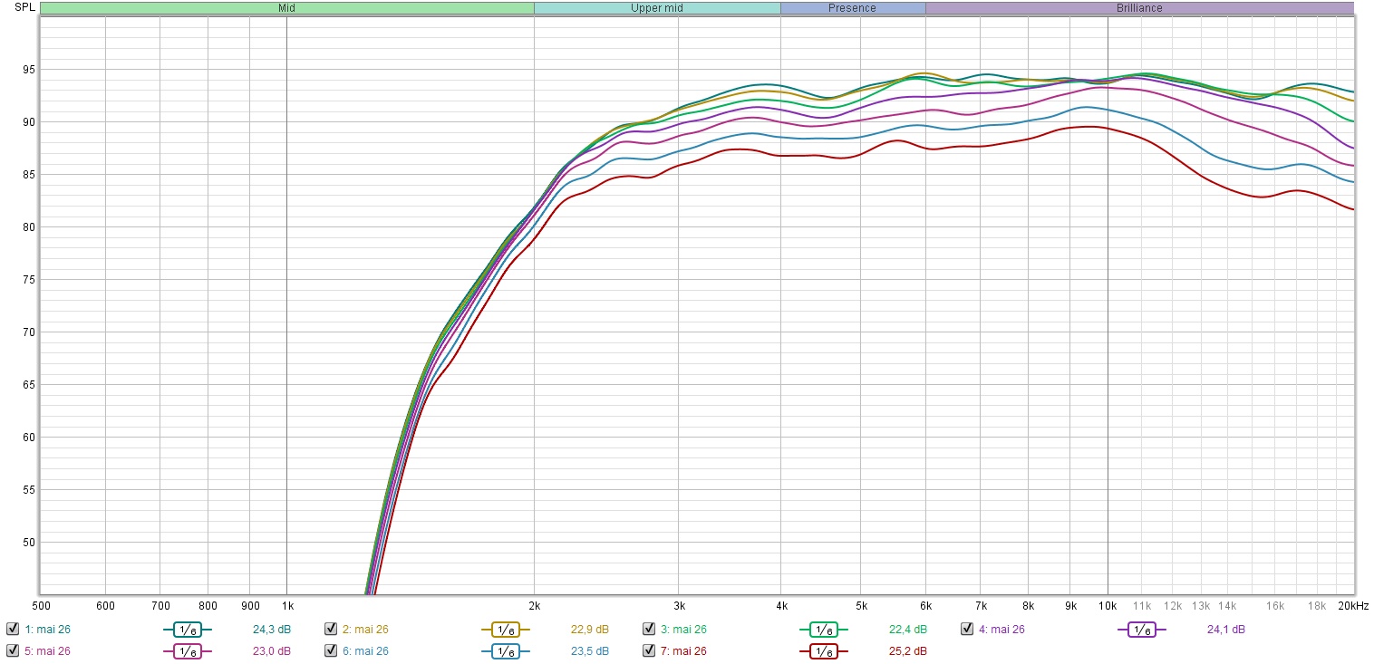

    Jeg gjorde et forsøk nå med denne metoden på M2- waveguiden. 71 cm avstand til senter driver på alle målinger. Circus 0 - 10 - 20 - 30 - 45 grader horisontal med 3 ms gating og 1/24 smoothing;

    To ting, du har nok en bedre waveguide design enn den målte Satori'en i en Waveguide :) I tillegg kan det være en egenresonans som blir fremtredende, en del waveguides er bedre å lytte på utenfor 0 graders området.
    Men den kurven din er vel ikke helt fri for korrigering siden den er "helt flat"? Har du noen flere korrigeringer inkludert, glatting?
    Beyma T34b i waveguide skal også ha en jevn fallende karakteristikk, og det har din første måling også (bilde under).
    Dine egne målinger:
    I innlegg 9054 påpeker jeg det. Er forskjellen på nivåene ved de forskjellige vinklene jeg ville sette lys på.
    Ved 15kHz har Satori diskanten et tap på 8 db ved 30 grader og 16 db ved 60 grader. Min har ikke nivåtap i det hele att ved 30 grader og 8 db ved 60 grader. Ikke flyr den helt bannanas mellom 15 og 20 kHz heller.
    Vis vedlegget 724985
    Følger opp gårsdagens konstante avstands-målinger av spredningen med @oks81 sin metode ved å flytte målemikken rett til side for hver måling. Endret skala også for å synliggjøre forskjeller.
