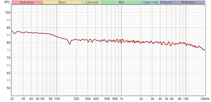

    Men ny Audiolense-måling og kjapp kalibrering er gjort. Ettermåling med REW ble slik. Ganske så identisk med simulert frekvensrespons - som vanlig når Rew-målingen er gjort der Audiolense- målinge var gjort.
    Mer balanse nå men noe kjedelig og kanskje en smule mye bass. Vi lar den få litt tid.
    Vis vedlegget 787491
    ville jekka opp litt mellom 80-300 imo

    Ser bra ut.
    Har du prøvd 2 dB fall? Det krever et visst lydtrykk før bassen våkner, men jeg mener det er verdt å prøve.
    Hos Petter Dale låt det bra med 1 dB stigning. Det var i mine ører og jeg trodde ikke det var mulig.

    Denne gangen var det friske ører som stod for justeringene. Det hjelper:)
    Bx@ Det er gjort utallige justeringer opp i gjennom, og det er prøvd det meste, og det har vært mange forskjellige ører med på leken.
    Alltid havner vi rundt 8 db fall fra høyeste i bassen til det rundt 10 kHz. 6 db fall er allerede fryktelig slitsom for meg. Mulig det må stelles litt pent med de slitne snekkerørene:D

    Litt spent på hvordan dette fortsatt hevede området mellom 2-3kHz responderer på mine ører. :)

    Saken er vel at jeg ikke har hatt så ulik tilt, men har gått litt frem og tilbake på hvor langt opp jeg holder tilt før jeg flater ut. Synes ikke det er lett å bestemme seg, men nå har jeg tatt en pause med denne en stund

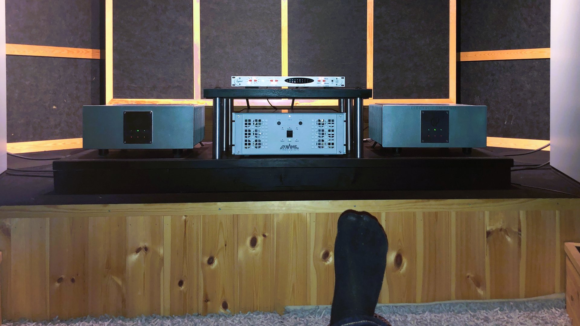

    Visst låter det
    Nå, ganske nøyaktig 5 år etter forrige gang, fikk jeg et gjenhør med gubbens orgel. Mange trenger tid for å fordøye inntrykk, ikke jeg, dette satt helt enkelt! Eller for å sitere gubben sjøl: "ingenting negativt å bemerke"
    Litt rart og uvant er det å høre vokaler uten noen form for drahjelp fra rommet. Er det tørt, blir det tørt. Hva jeg foretrekker vet jeg ikke, men at det høres veldig riktig ut på live er hevet over enhver tvil. Følte også at oppsettet formidlet 3D på en høyst troverdig måte, det blir ikke så stort som i et mer livat rom, men igjen, det høres riktig ut for meg. Dybde, oppløsning og alt det våset. Seff var alt som det skulle være.
    Vi vekslet mellom gubbens egen kurve og en konsulentkurve. Jeg foretrakk gubbkurven på de korte øyeblikkene han testet, men han advarte at den kunne bli litt mye for en enkel sjel som meg over lang tid, om han dro på, så vi holdt oss for det meste til konsulentkurven.
    Bassen gidder jeg ikke preike om, den er perfekt...
    Kort fattet her jeg sitter kvalm etter to store stykker Napoleon. Veldig fornøyd med lyttesesjonen i dag på dette referanseoppsettet!

    Meget hyggelig ord, og det fra en med et ganske så habilt oppsett. Det varmer litt det :) :) :)
    Takker for hyggelige timer, og må nok ta meg en tur over til andre siden for en sjekk av hva Trinnov har gjort med oppsettet.
