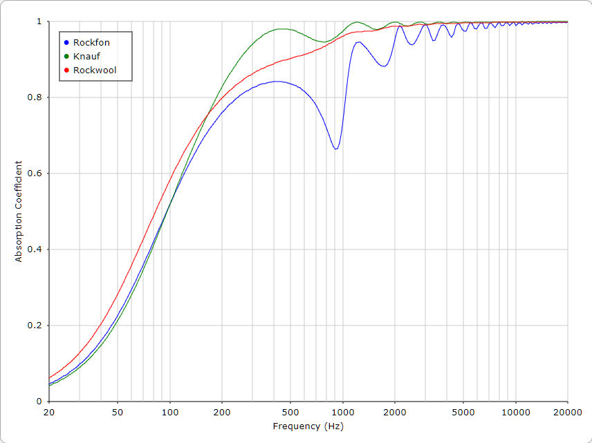

    Skal også handle litt knauf 20 cm også.
    Om ikke husken svikter. Ved 20cm er Rockwool mer effektiv. Laget noen sammenligninger når jeg lagde feller foran.
    Glem det, så på grafen, litt mer effektiv under 170Hz, men Knauf er klar vinner over
    Vis vedlegget 846604
    Årsaken til att den blir borte er vel dårligere isolasjonsevne en Rockwool og Glava.
    Er liksom det isolasjon er beregnet på. utenom slike løkhuer som oss da.

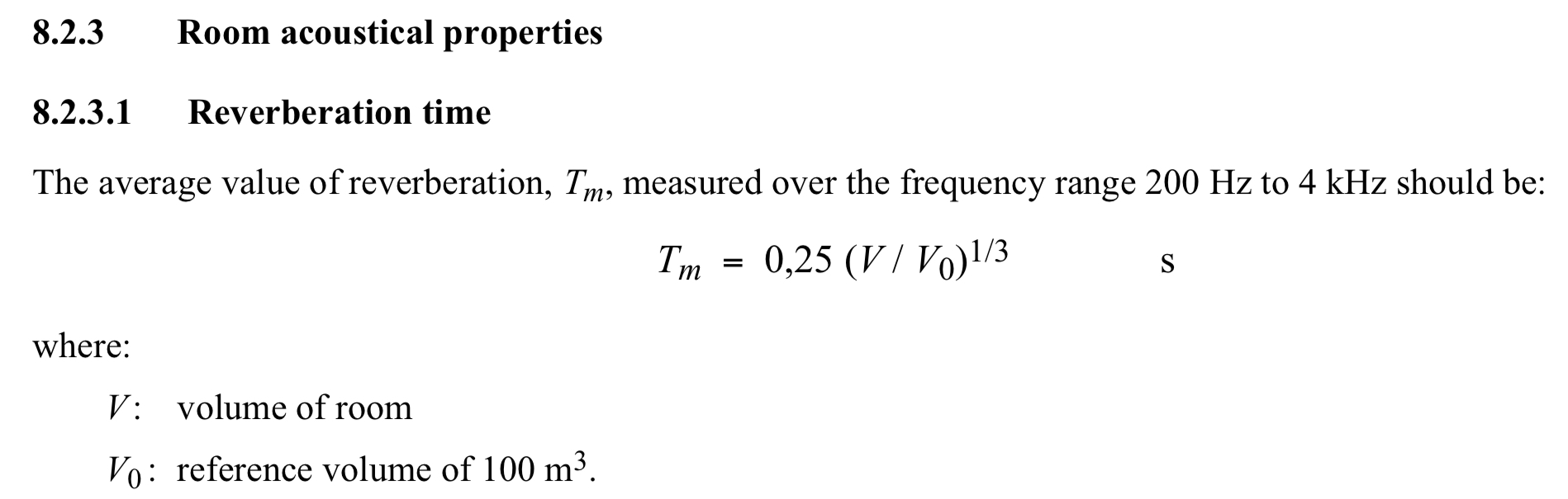

    @emokid påpekte etterklangstidens betydning for opplevd lyd. Om etterklang sier de profesjonelle lydstandardene følgende:
    Vis vedlegget 846821
    Lenke: https://www.itu.int/dms_pubrec/itu-r/rec/bs/R-REC-BS.1116-1-199710-S!!PDF-E.pdf
    Noen som har en formening om hvorfor profesjonelle lydfolk etterstreber en relativt lav etterklangstid (sett i forhold til en vanlig stue), men ikke så lav at den nærmer seg «null»?
    Er dette i studio / mikse-sammenheng?

    Ja, i profesjonell sammenheng (studioer for kringkasting og annen lydproduksjon).
    Kan det tenkes at de ønsker en løsning som gir personellet både nok innsikt i lyden til å mikse den korrekt, samt nok klang til å forutse hvordan det vil låte i mer klangrike omstendigheter ved avspilling?
    Du er nok inne på noe (høres fornuftig ut), men jeg vet ikke sikkert.
