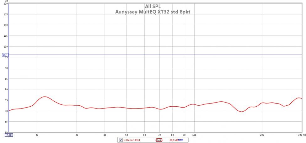

    Har i den siste tiden jobber litt med romproblemene i bassområdet og opp i mot mellomtonen.
    Legger ut en måling fra en stund tilbake og en som er gjort i dag. Det er brukt EQ på begge målingene, men det er helt klart mest EQ på den gamle målingen.
    Begge målingene er uglattet
    Ny måling
    Gammel måling
    EHED
    15.03.2010
    1.256
    258
    Nordby
    For et rot i bassområdet - går det an å leve med det?
    Kjenner det kribler litt etter å ta en tur nedover igjen:)

    Ser bra ut, snart på tide med en ny tur, viktig å utfordre eget oppsett og preferanser :cool:
    Ikke så ille her heller nå………..

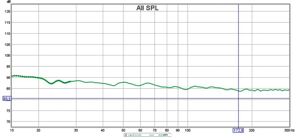

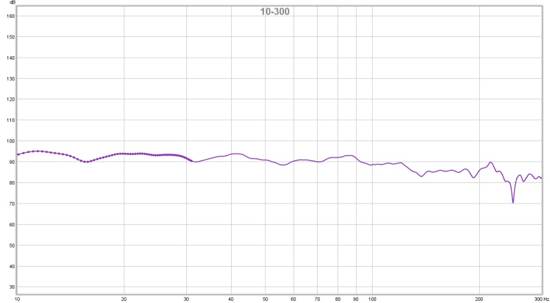

    8x12_TOM
    Lite og finne på og litt ertete i dag
    Uglattet dette også, også har jeg lagt inn grafen med større oppløsning mellom linjene;)
    JENO
    08.07.2003
    2.605
    1.393
    Saksvik - Trøndelag
    Her var det ikke mye slinger i valsen! Kan du si noe om tiltakene som er gjort for å få så jevn bassrespons? Det jeg har fått med meg i denne tråden er et par store hjørneabsorbenter bak høyttalerne, og en eller annen membranabsorbent. Annet?
    8x12_TOM
    Må innrømme at dette bare er en prøve før den siste finkalibrering av systemet.Det jeg har gjort i dag er å lete etter den optimale plassering før kalibrering.
    Brukte en ledig setting på deqx'en der det bare var satt deling mellom elementene, for så og flytte høyttalere og diverse akustikkremedier for å finne den plassering som trengte minst justering i det digitale domenet. Endte opp med en plassering der det var avvik på +-4 db fra 15- 300hz. Et meget bra utgangspunkt. Brukte 9 eq punkter for å få til denne målingen
    LMC
    03.08.2006
    25.133
    13.915
    Drøbak
    46
    hva var den skarpe dippen på rundt 250 før?
    fasefeil i filter eller ?
    Leif
    8x12_TOM
    Bruker kun digitale Faselineære filtrer, så det er nok noen uheldige romrefleksjoner som er skylden i det
    8x12_TOM
    Ikke sikker på hva som er hovedsaken til bassresponsen i rommet. Hjørnene har nok noe å si. Membranabsorbentene ble en fiasko, funka ikke helt etter planen.
    Flytting på høyttalere og lytteposisjon er det først og kanskje det viktigste for en jevn bassrespons
