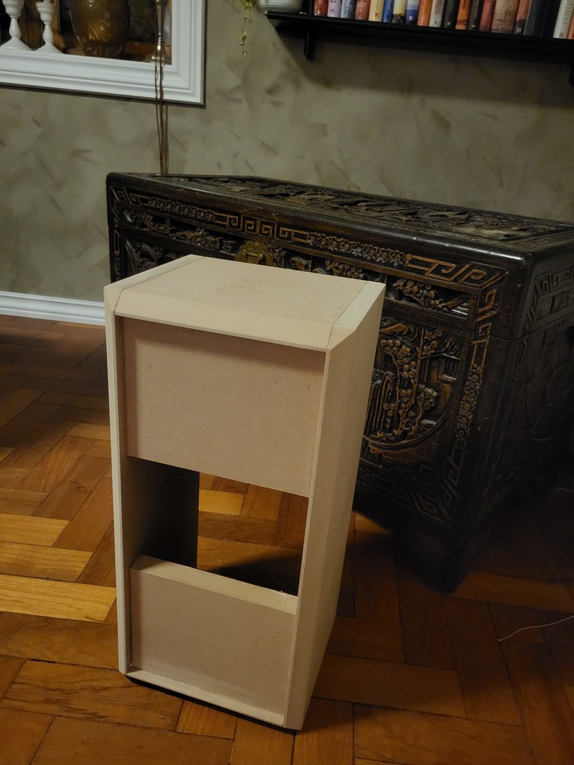

    Hva er fordelen med den lette vekten vs de du har?
    Åpen kasse som endrer behovet?
    Letter å ta med seg under armen, når eventuell en utendørsmåling tas. Tror neppe det skjer men....

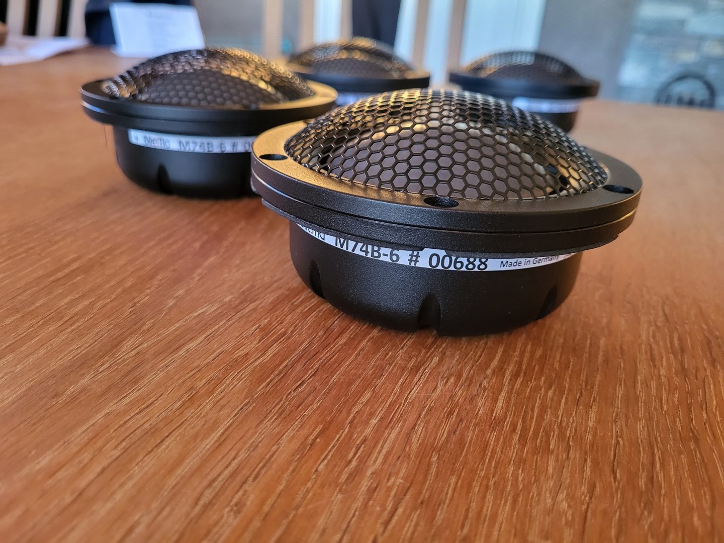

    Membranvekt på mellomtonen gammel høyttaler er rund 60 gram, ny blir 3,6 g - forholdstall 1/17.
    Nye mellomtoner har tilpasset lukket bakkammer

    Litt pussing av overflødig lim og det ble bra synes jeg. Som dere ser holder jeg på den gamle stilen.
    Stod mellom å kjøpe ny overfres og noen fresestål, eller bruke den gamle DeWALT bordsaga jeg hadde. Det ble det siste
    To hullsager på 100 og 121mm er bestilt, diameter bakkammer og ytterdiameter element Siden flensen på mellomtonen er10mm +pakning bruker jeg baderomsplater i de nedsenkede områdene - denne kles med svart filt og vil havne en snau mm innenfor kant

    Noen ganger er hjernen ganske død og det skaper ekstra problemer, som selvfølgelig kan løses, men det føles så unødvendig.

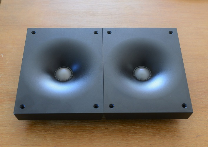

    Denne MDF platen jeg fikk har jo ligget på et kaldt lager ganske lenge og jeg har kapper de med minste margin for at waveguiden skulle gli på plass. Brukt skyvelære
    Nå har de de to ferdigbygde kassene stått inne i varmen tre fire dager, og det viser seg at de krymper mer enn forventet. Faktisk er det minst en halv millimeter for trangt for waveguiden.
    Sånn går det steinost, når en ikke har et godt temperert verksten der platene kan avklimatiseres før kapping.
    Kanskje jeg skulle kappet platene i stuen også. Tror vel også jeg hadde fått beskjed om å finne en annen løsning da. Liming og maling er tillat.
    Skal på messe til helgen så waveguidene blir avlevert til min bror i Holmestrand for justering på lørdag og hentes på veien hjem på søndag.
    Jeg hadde jo alt liggende i gangen hjemme i en uke før jeg satte ting sammen.
