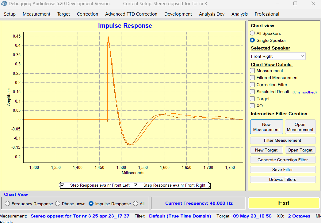

    Dette var hva jeg fikk eter litt tweaking. Ikke så bra som du får det til generelt sett, men alltid så går steppet rett opp.
    Vis vedlegget 918912

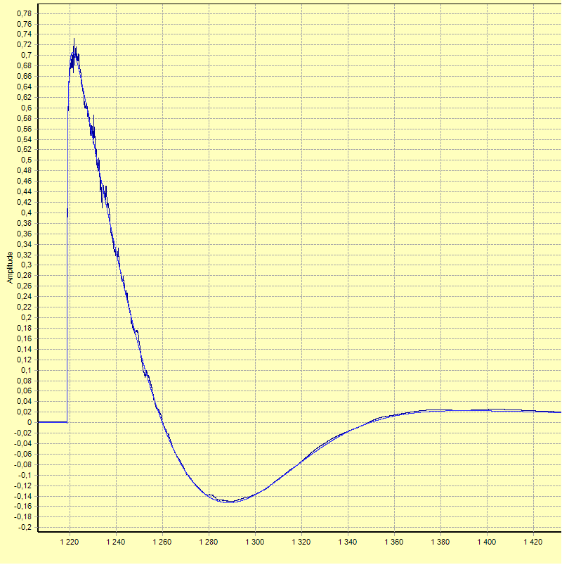

    Tilbake til denne. Regner med at du kjører din sedvanlige rette target med litt helling når du fikk fram denne .
    Nå har jeg også tweaket litt med en B&K aktig kurve, men med noe mer fall.
    Fikk ut en ganske god SR med en inngang en ikke kan klage på.
    Men lyden blir meget farget og ut av kurs i det området jeg vanligvis lager en hylle. Har en sinussveip som går fra 250 Hz og ned til 20 Hz
    Med B&K targer fallet den hørbare energien i sveipen fra ca 150Hz og et stykke ned. Høres neste ut som en motsatt hylle. Kjøres sveipen med min sedvanlige hylletarget høres energiinnholdet på sveipen veldig jevn fin hele veien.
    Med B&K target får Hu Kari dobbelt så stor brystkasse.
    Nei hylle må det være for at det skal høres nøytralt ut i mine ører, men sparer på denne i tilfelle BX skulle dukke opp. Der er jo hylle uglesett ;)
    Steprespons

    Det var en sykt bra step-respons.
    Vet ikke om jeg hører hylla di. Kanskje du er tettere på live-kvaliteter når det gjelder maskering, sammenliknet med rigger med mer normal akustikk. Musikkinstrumenter tåler mye utjevnere frekvensrespons enn hermetisert musikk, pga større dynamiske kontraster. Kanskje du får til litt av det samme med den kraftige dempingen…
